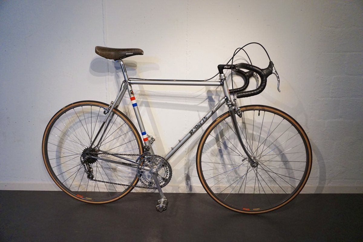

So wie abgebildet 8,6kg (RH 56,5 c-t) . Kein schlechter Anfang :)
Respekt! :daumen:
Was ist das für ein Rohrsatz?
Magst du den Rahmen mal nackig machen und wiegen?:)
Hab auch gerade einen Rahmen in ähnlicher Größe mit Super Record und MA40 aufgebaut, nur Steuersatz und Innenlager sind Record und Pedale mit Stahlachse, und komme ohne Flaha aber mit Haken und Riemen auf 9,86kg :(
Das Rahmenset hat etwa 2510g gewogen.
Ach und den LRS bitte auch mal wiegen;)
Der Rohrsatz ist ein 531 SL (Special Lightweight?) mit Cinelli Bremssteg und gedrilltem Trettlagergehäuse

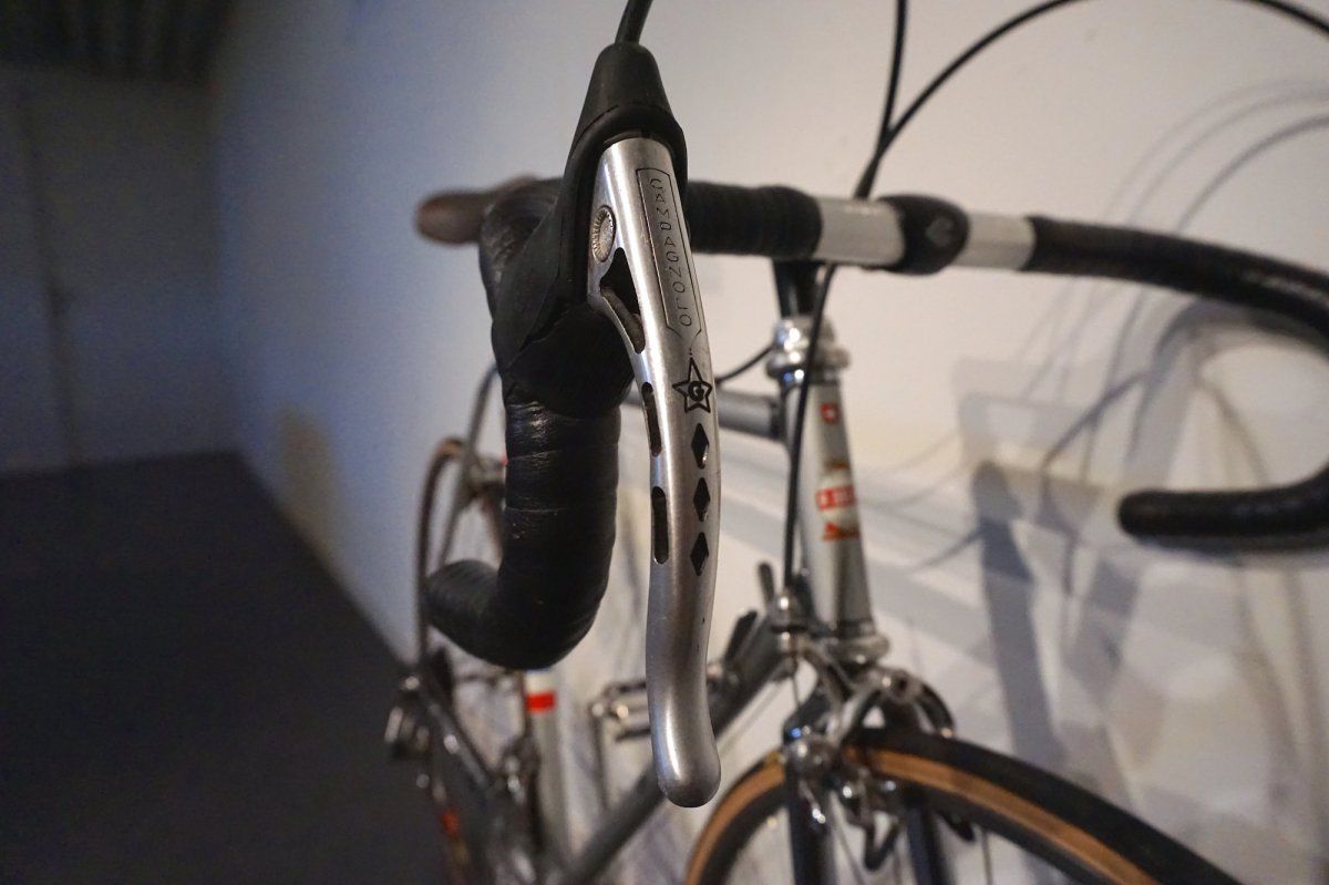

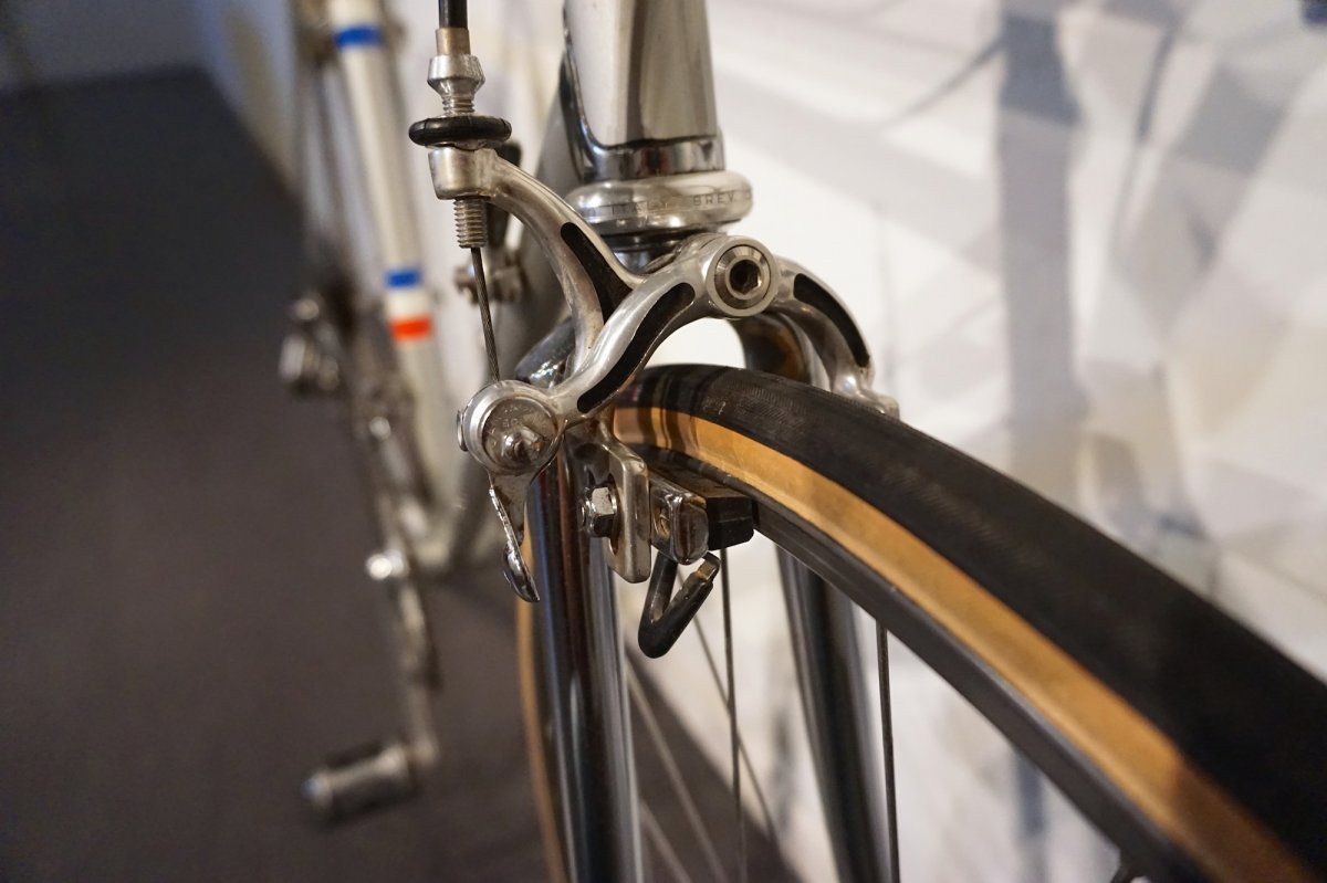

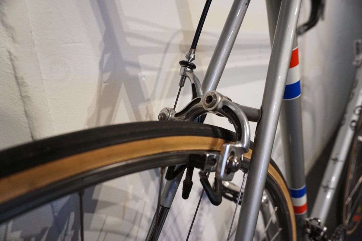

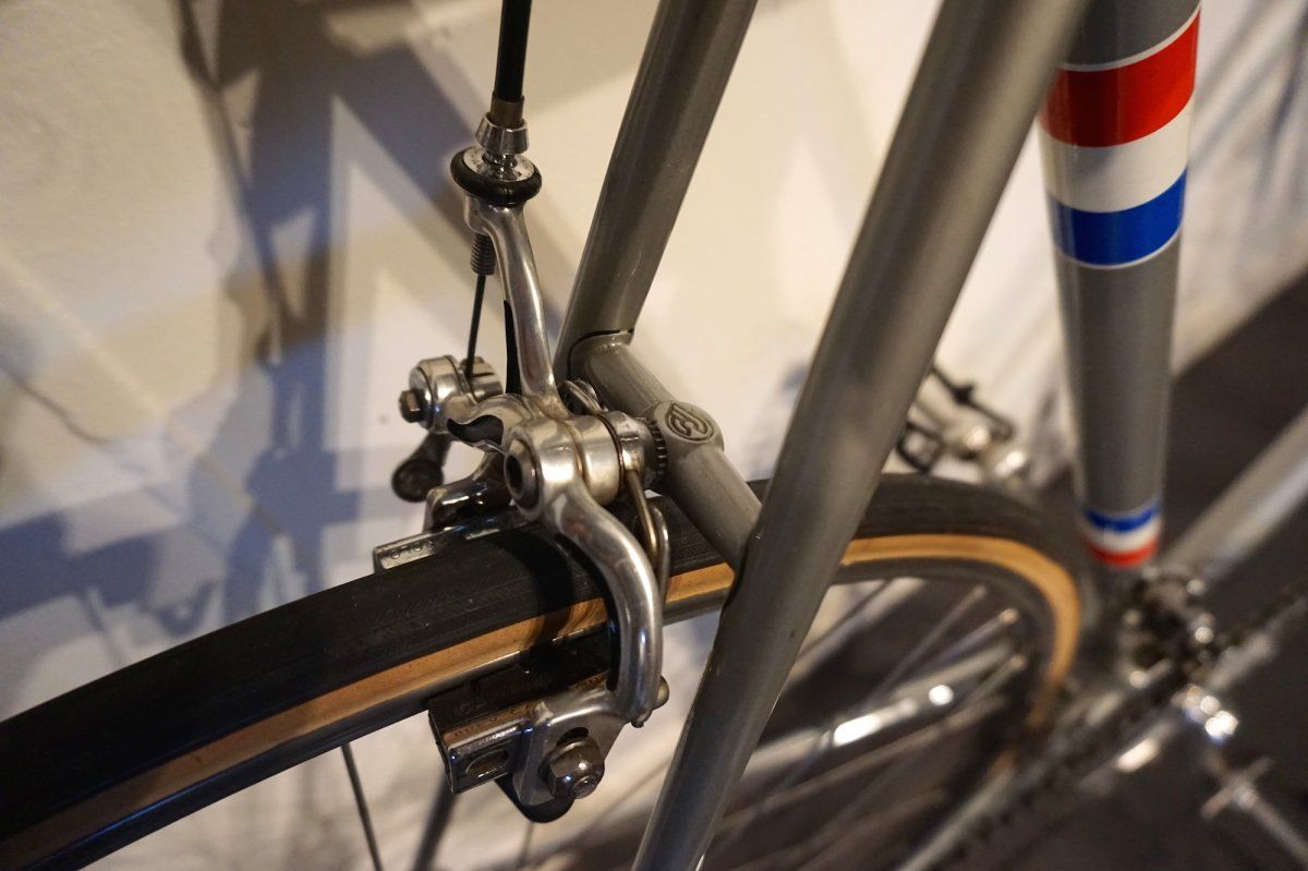

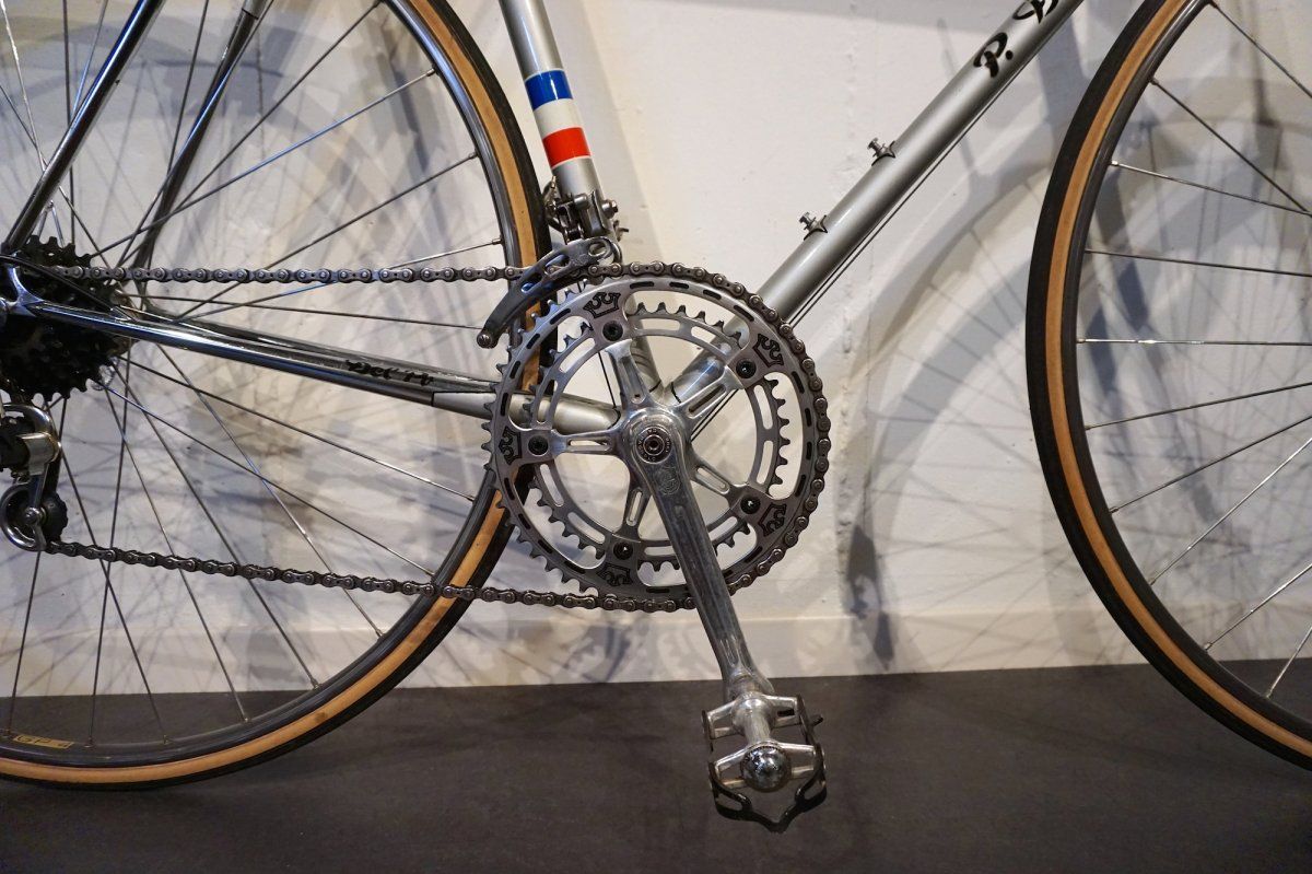

Was größtenteils zu dem Gewichtsersparnis beiträgt ist folgendes:
"Milled" Super Record bremsen mit Alu Bolzen
"Drilled" Ausfallenden am Rahmen hinten und Gabel
"Drilled" Super Record Kettenblätter
"Drilled" Super Record Kurbel im Colnago Mexico-Stil
"Drilled" Super Record Bremshebel
Titanachase im Trettlager
Super Record Strada Pedale mit Titanachse (nicht die Superleggeri)
Wenn man nun den Sattel tauschen würde (heute gewogen, ca. 320g), LRS (vermute ca. 2 kg; heute zufällig nur das Vorderrad gewogen -> 870g ohne Reifen), und Schraubkranz tauschen würde könnte man mit sehr "wenig" Aufwand unter 8kg kommen. Das ist in meinen Augen schon beachtlich...

Hier noch Bilder die vlt. für sich sprechen wenn es um das Thema "Leichtbau" geht...

...das kleine Kettenblatt ist auch ein Nuovo Record und keine Super Record wie das große Kettenblatt... bestimmt auch schwerer als ein kleines SR (Super Record) Kettenblatt... sind auch gefräst die Kettenblätter
Da hast du recht ... nur die Ausfallenden an Rahmen / Gabel sind "gedrillt" ... der Rest ist "milled", sorry :oops:
Edit: das mit dem Kettenblatt stimmt auch, aber optisch gibt es mehr her :p ;)
Wie gesagt ... unter 8kg ginge auch sicherlich :D
Gerade optisch springt es einem, speziell als Kenner, ins Auge
Das Super Record und Nuvo Record Kettenblatt-Muster vertragen sich so auf engstem Raume ehr weniger :D zumal gerade der optische Unterschied von der Nuovo Record zur der Super Record Kurbelgarnitur in den besagten Kettenblättern liegt...
