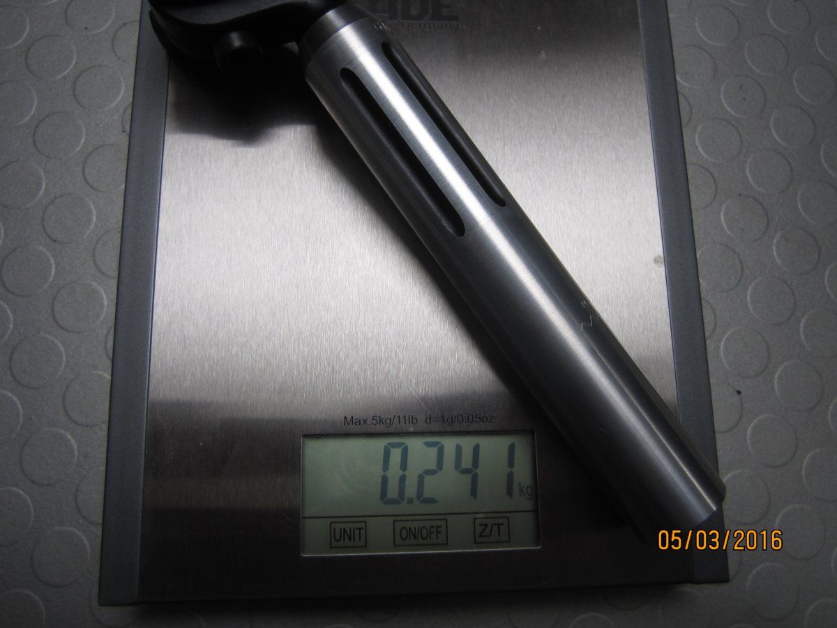

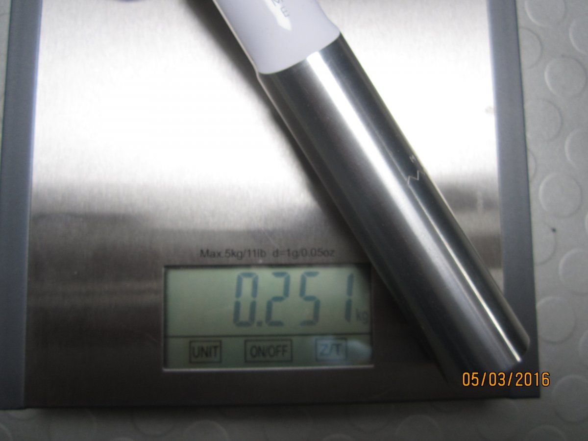

Mal eine Frage an die Leichtbaufreaks hier ... was wäre denn eine "typische" Leichtbau-Patentstütze für Klassiker?
Campa SR, SR Sakae, Simplex und Rino fallen mir da ein
auch die Gipiemme sind noch relativ leicht...Campa SR dürfte auch nicht viel weniger wiegen, oder ?
