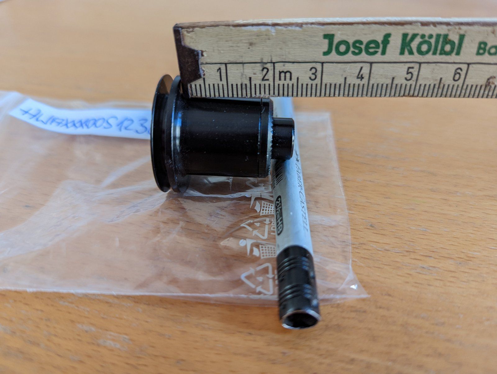

Letztens habe ich noch eine Hügi/ DT240, also schon ein richtig altes Dingens überholt, die Lager getauscht, den Freilauf neu gefettet und von 135mm MTB auf 130mm umgebaut. Die Teile gibt es für ganz kleines Geld.
Von daher sehe ich keinen Grund, eine andere Marke zu wählen.
Der Support bei DT ist auch perfekt. Man bekommt Teilenummern und Support praktisch in einem Tag per Mail.
Nabe alt aber in brauchbarem Zustand (schon mit neuem 130mm Umbauteil auf der linken Seite.
Darunter das 135mm Altteil.
Das dritte Foto 130mm Ersatzteil.
