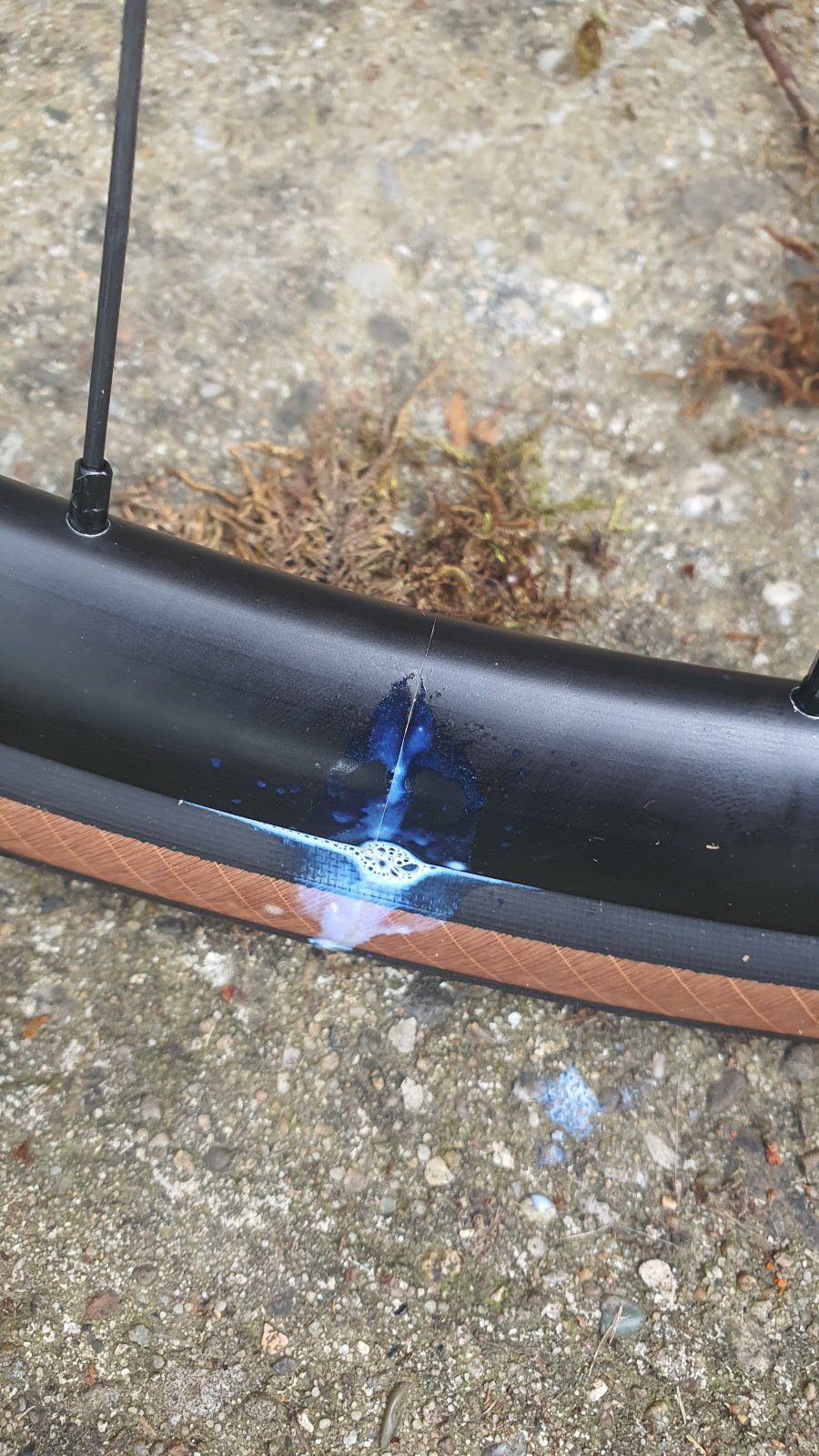

Ich habe am Freitag mein Canyon Endurace CF SL 7 E Tab bekommen. Soweit ist alles gut mit dem Rad....
Jetzt kommt das große Aber.
Der verbaute LRS ist ziemlich schlecht verarbeitet und zudem auch noch Schwer.
So sieht das aus wenn man versucht auf Tubeless umzubauen. Drückt sich aus dem Felgenstoss raus.
Speichen sind ganz normale Rundspeichen und auch normal eingespeicht. Nix Straigtpull nix Aero Speichen.
Gewicht liegt bei knapp 1900g.
Hinterrad muß ich wieder auf Schlauch umbauen. Werde mir jetzt einen LRS machen lassen und sobald ich den habe wird das Hinterrad zu DT Swiss geschickt und danach geht der Satz auf Kleinanzeigen.

Scheint eine gesteckte Felge zu sein. Die musst Du mittels Klebeband abdichten für Tubeless.

Extra Canyon vorher angeschrieben ob der LRS Tubeless fähig ist. Antwort war ja.
Auf der Felge ist auch die Druckangabe für den Tubeless Betrieb.
Und was sollen die machen?
Ich hab auf der Seite von Canyon nachgeschaut, da steht nichts davon, dass der LRS TL Ready ist.
Auf den Bildern sieht man auch die Rundspeichen.
Einfach einen funktionsfähigen LRS liefern. Ich bin ja nicht der erste der das Problem mit dem LRS hat. DT Swiss hat einfach die billigsten Teile schlecht zusammengeschustert. Ich gehe mal davon aus das Canyon gesagt hat das der LRS soviel kosten darf und das ist halt das Ergebnis davon. Canyon trägt dabei auch einen Teil für diese Qualität

Fahre den gleichen DT Swiss OEM Laufradsatz auf meinem Inflite CF SL 6 tubeless ohne Probleme.
Einfache Montage, sofort dicht und funktioniert super.
Vielleicht hast Du blöderweise einfach nur Pech mit Deinem Hinterrad.

Mein Vorderrad ist auch dicht. Ich habe sogar noch zusätzliches Tubeless Band über den Felgenstoss geklebt aber es läuft immer noch, zwar weniger aber halt immer noch zu viel. Heute habe ich auf einer 30km Runde 1 Bar verloren.
