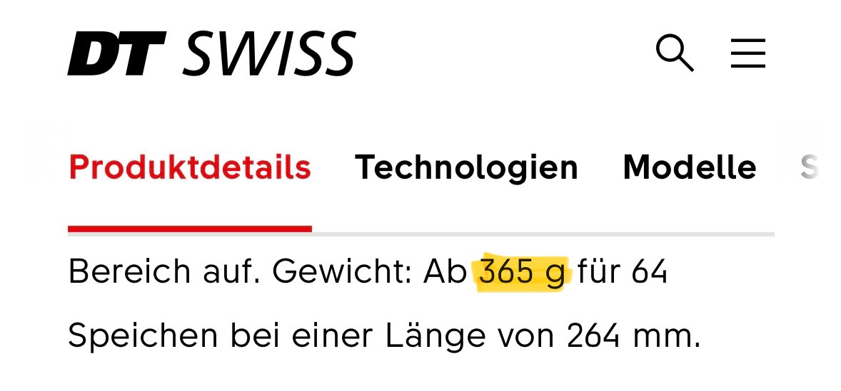

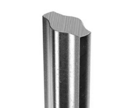

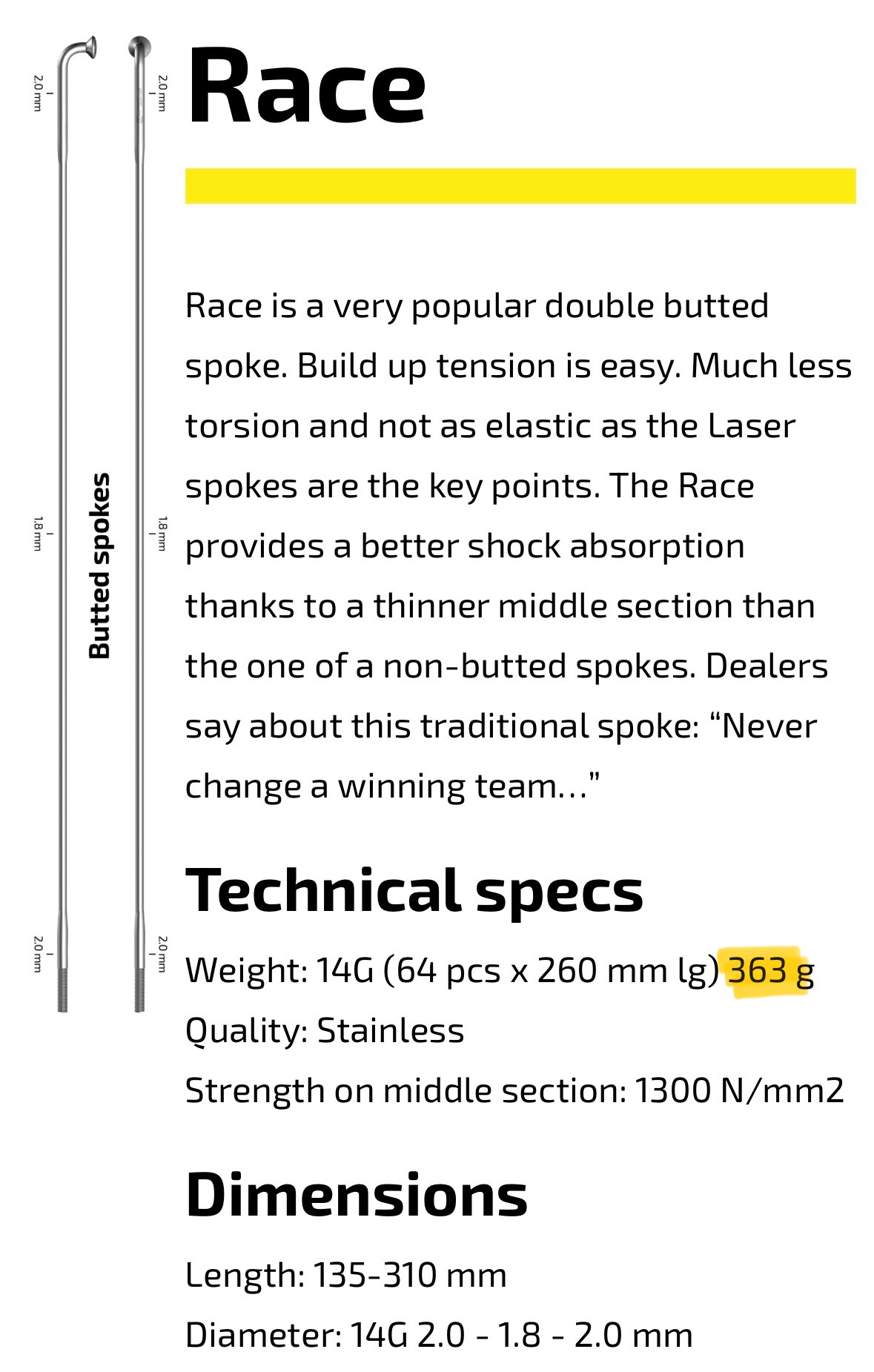

Die DT Complite ist vom Prinzip eine “1,8er“ Speiche
DT Complite:
Das Pendant von Sapim vom Querschnitt und damit Steifigkeit ist die Race:
DT Complite:
Ja danke. Meinte halt ne Blade. Und die hat Sapim nicht.
Aber ist halt eh die Frage, ob nicht Aerolite/Revolite reicht.
Mixen fände ich unschön.
Die Complite ist übrigens 1,7 im äquivalenten Durchmesser.
Sapim gibt Gewicht für 260mm an und DT Swiss für 264mm.
Um ganz genau zu sein hat die Complite 1,75mm im Mittelteil.
Und kommt damit auf 5% an eine 1,8er Speiche ran.
