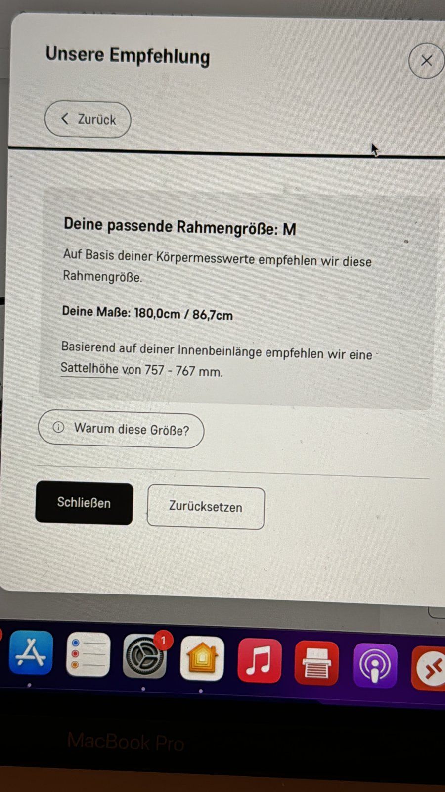

Bin 1.80 m und 86-87 cm Innenbeinlänge. Also ziemlich lang, Canyon bleibt aber wie gesagt bei Größe M und empfiehlt eine Sattelhöhe von 757 mm - 767 mm

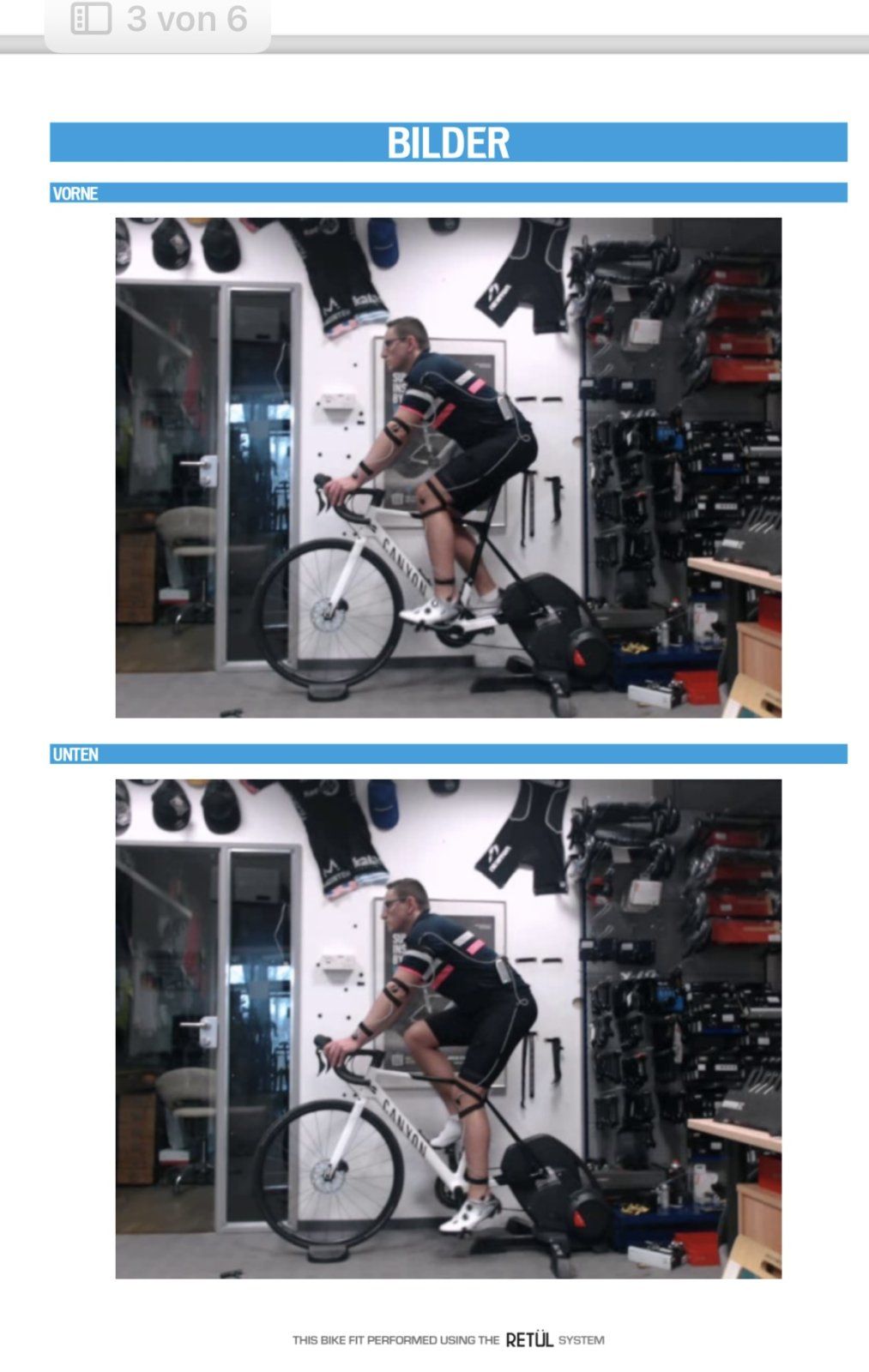

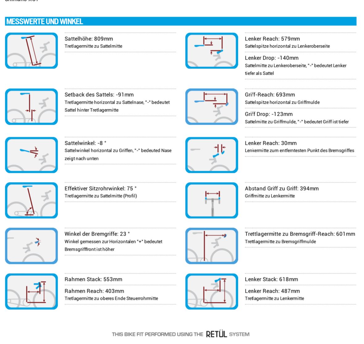

Lange Reder kurzer Sinn der fitter hat meinen Sattel voll ausgefahren auf 10 cm, nach hinten gesetzt und Neigungswinkel auf -8 gesetzt. Er meinte zu mir für meine Beine bräuchte ich eigentlich Größe L - aber selbst bei M ist mir der Vorbau zu lang. Er meinte auch bei dem Rad (hat 2.500 gekostet) ist das von Kostenfaktor keine Option.
Jetzt ist es ja so das 10 cm sattelhöhe schon gewaltig ist. Ich Merk zwar schon, dass mein Tritt runder ist - aber schmerzen hatte ich keine. Auch bei meinem gravel wo ich die letzten 2 Jahre gefahren bin. Evtl macht das mein Kraftsport bezahlt ?
Er sagte zu mir, dass ich noch zu sportlich oben sitze. Rücken kam auf einen Wert von 33. Zeitfahrer haben 30 und RR sollten 37-38 haben. Da ich noch jung bin und gute Rücken Muskeln habe ginge die 33 aber noch.
Jetzt sind die Werte immer noch nicht optimal auf dem Papier - in echt sieht die Haltung aber sehr gut aus - besser als es auf dem Papier steht.
Jetzt hat mich diese Überhöhung doch etwas gestört und bin vor der ersten Ausfahrt auf 8 cm runter. Da ich jahrelang eher zu niedrig fuhr ist mir das etwas zu hoch. An der ersten Ampel bin ich fast umgefallen, da mein Fuß nicht mehr zum Boden kam.

Hab den Canyon Rechner nochmal angeworfen und die kommen auf so 757 statt 808 was mir der fitter eingestellt hat. Das werde ich jetzt nochmal testen und nochmal Fahrbilder reinstellen.

Auch die sportliche Haltung wo er mit wert 33 beziffert, kann ich jetzt im Nachhinein nicht an den Bildern erkennen. Für meinen Geschmack sitze ich sehr aufrecht? Ultimate sollte doch eher aggressiver sein als Beispiel ein Endurace.

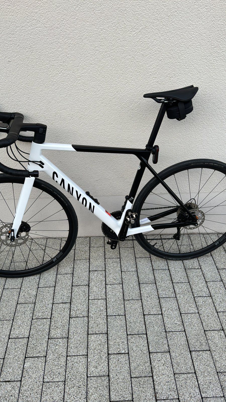

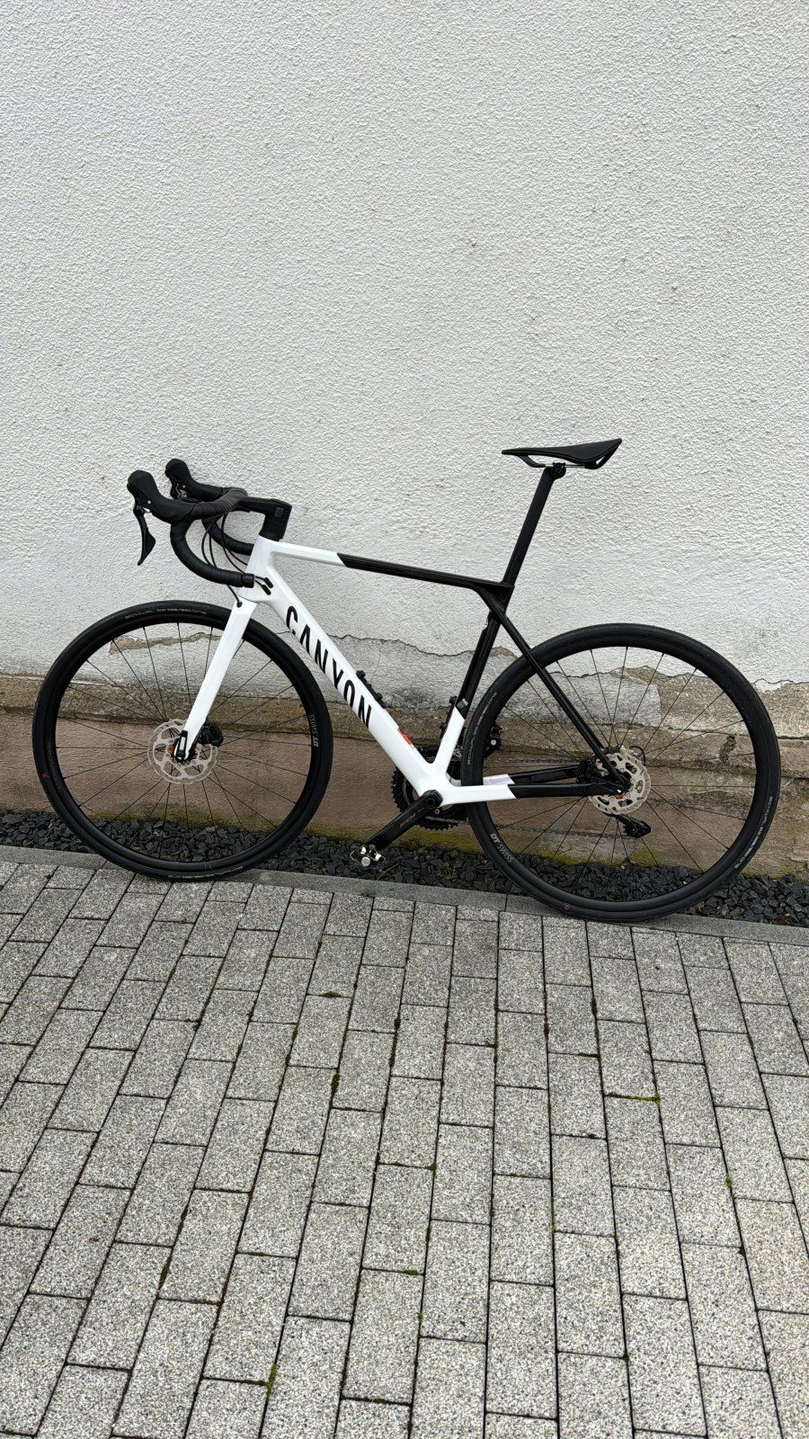

Bild 1: Sattel mit 10 cm Einstellung
Bild 2: beim fitter mit den 10 cm
Bild 3: meine eingestellten werte
Bild 4: mit 8 cm
Bild 5: werte von Canyon

Und was sagt ihr zu der Fussposition im unteren Fitting Bild? Auf Facebook meinten wie gesagt 2 dass ich doch leicht nach unten soll.

Mich wundert es nur dass Canyon empfiehlt bei 1.80 bis über 92 cm Innenbeinlänge Größe m zu nehmen. Wenn ich jetzt schon maximal ausgefahren habe - was machen dann die, die nochmal 4-5 cm längere Beine haben?

Ich finde auch, dass du auf dem Bild etwas hoch sitzt, weil der Fuß sehr spitz da steht, wenn das Pedal unten ist. Das kann man aber nur gut bewerten wenn man es in Bewegung sieht.

Der Reach schaut auf jeden Fall zu lange aus, vielleicht einen kürzeren Vorbau nehmen? Oder an der Position arbeiten und mit dem Oberkörper runter gehen, dadurch kommst du auch leichter nach vorne. Aber auch hier wieder: was ist: "der Rücken hat einen Wert von 33"? Noch nie davon gehört und ergibt auch keinen Sinn für mich.

Ich finde auch, dass du auf dem Bild etwas hoch sitzt, weil der Fuß sehr spitz da steht, wenn das Pedal unten ist. Das kann man aber nur gut bewerten wenn man es in Bewegung sieht. Ich sitze auch ca 2 cm tiefer als diese 0,885 Formel besagt, wurde aber in einem Bikefitting so auch bestätigt. Der Fitter hatte aber keine Sensoren verwendet, die ihm erzählt haben was zu machen ist.
es ging nur nach sensoren die dann auch nicht 100% grün waren mit der bemerkung ich bräuchte einen kleineren Vorbau. Er sagte dann auch, dass es auf dem Papier schlimmer aussieht als jetzt in echt in bewegung (also wo auch die fotos geschossen worden sind) Die Position wie auf dem Bild gefällt ihm. Rücken gerade arme in 90 Grad winkel.
Das mit dem Fuß ist mir eben danach aufgefallen. Werde heute schauen dass meine Freundin Fotos macht mit der knapp 8 cm Sattelstütze...
ich kann nur sagen, dass es sich mit den 10 cm schon sehr gestreckt angefühlt hat. Habs aber im ersten Moment darauf geschoben, dass es halt eine gewaltige umstellung für mich ist.
Das Problem mit Fotos ist halt, dass man nicht sieht was für Ausgleichsbewegungen du machst um eine nicht ideale Einstellung zu kompensieren. Es gibt ja auch keinen korrekten fixen Winkel zb der für alle Personen gilt. Manche Leute haben die Ferse tiefer, manche treten mit einer sehr hohen Ferse und alles ist gut. Aber das wird dir kein System sagen, weil die einfach Mittelwerte oder so eingepflegt bekommen.
Die Sattelhöhe von 809 mm vom Fitter empfinde ich als seltsam.
Bei der angegebenen Innenbeinlänge 86-87 cm landet man mit dem bekannten Faktor 0.885 bei 761 bis 770 mm.
Bei mir und all meinen Bekannten ist der errechnete Wert immer ein guter Ausgangswert gewesen. Fast 4 cm mehr ist deshalb imho sehr ungewöhnlich.
Bei mir und all meinen Bekannten ist der errechnete Wert immer ein guter Ausgangswert gewesen. Ein um fast 4 cm längerer Bereich ist deshalb imho sehr ungewöhnlich.
Canyon kommt fast auf die selben werte wie die 0.885 formel.
ich habe die Jungs jetzt nochmal per Mail angeschrieben, ob sie mir das Video zuschicken können, dann kann ich das gerne auch posten.
