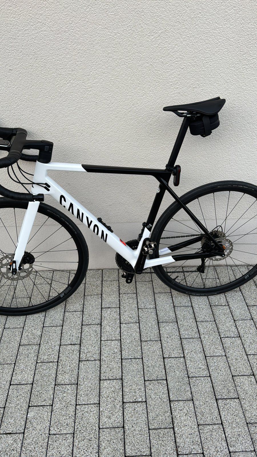

So bin nochmal eine 18 km runde gefahren. Dieses mal mit der von Canyon empfohlenen Höhe von ca. 767 mm. Es war minimal höher. Sind so knapp 7 cm in der Sattelhöhenmarkierung.
Wenn ich unten bin, ist der Fuß definitiv flach. Nicht so spitz wie auf dem Bild beim fitting.
Vom Gefühl her geh ich glaube ich noch etwas hoch. Glaube die 8 Gestern waren schon ganz gut, evtl. knapp drunter.
Was mich aber massiv stört und was ich ändern muss ist die Neigung vom Sattel. Der Fitter hat den auf -8 Grad eingestellt und es fühlt sich immer an als würde ich nach vorne rutschen. Ich find das absolut nicht angenehm. Hat mich gestern schon gestört und heute wieder.
Kann mir evtl. wer den Sinn erklären warum der Sattel nach vorne geneigt ist? Das ich besser zum Vorbau hinkomme? Normal heißt es ja, der Sattel soll gerade sein.
Deshalb bin ich jetzt in einer Zwickmühle. Es fühlt sich einfach falsch an.

Ja richtig. In der Theorie hilft der geneigte Sattel, die grosse Überhöhung (da du tatsächlich relativ, aber nicht extrem, lange Beine hast) besser erreichbar zu machen. Aber direkt auf 8 Grad zu gehen ist einfach unsinnig. Man sollte sich, wenn schon, Schritt für Schritt rantasten. Kann man diese extreme Neigung vom Körper nicht halten, rutscht man rum, und das bringt Schmerzen. Zudem wird das Gewicht drastisch auf die Hände verlagert, ebenfalls Schmerzen.
Also zurück auf 0 Grad und allenfalls ganz langsam und stetig neigen.
Bei der Sitzhöhe wie schon gesagt, .885 als Ausgang ist nie verkehrt. Allenfalls +/- 1cm, aber sicher nicht direkt 3cm drauf.

mich erschrecken auch die -8° Satteneigung.
Das wird dafür sorgen, dass du über Rumpf und Arme einen Spannungsbogen aufbauen musst, um dich zurück in die nötige Sitzposition zu schieben. Das wiederum führt zu verspannten Schultern und Armen und einer ganzen Kaskade an möglichen Problemen.
Wobei diese Sattelneigung ein typisches Sympthom ist bei Fahrern die zu hoch sitzen.
Aus der Erfahrung ist bei 86,7cm Beinlänge die Empfehlung zur Sattelhöhe von Canyon näher dran als 808mm des Fitters.

Beim Fitter ist der Sattel imo zu hoch wenn dieser extreme Knickfuss nicht die natürliche Bewegung ist, wieder ein Beispiel dass viele Fitter das Geld nicht wert sind. Da kaufen sie sich ne Kamera, ne Software auf der Messe und dann heisst es ein bisschen extra Kohle schieben. Und trotzdem wird hier oft blind immer ein Fitting empfohlen.
Und wenn die Sattelneigung nicht passt (welch Wunder) stell sie so ein wie sie Dir besser gefällt. Und ja default ist Nase flach bei einem Sattel.
Wenn der Sattel jetzt bei 76-77cm steht könnte man vorne die Spacer rausnehmen. Denn zu aggressiv war die Position beim Fitter jetzt auch nicht unbedingt

Das ist jetzt mir 8 cm statt den 10 cm vom fitter. Also 2 cm niedriger. Gestern ging ich sogar nochmal auf 7 cm runter was so ziemlich der Empfehlung von Canyon mit der 0,885 ist (760 mm ca) davon habe ich aber jetzt gerade kein Bild
Hab doch jetzt geschrieben dass ich mit den ca 760-765 von Canyon fahre. Dann waren es auf dem Bild eben ca 770
..diesmal spricht der TE aber nicht von der Markierung auf der Sattelstütze, sondern, wenn seine Antwort mit dem von ihm zitierten zu tun hat, von der Überhöhung. Sollte aber auch klar sein, dass man mit dem Sattelstützenauszug nicht die Überhöhung regelt. ;)
Wie eine Differenz in der Sitzhöhe von 2-3 cm zustande kommt ist mir schleierhaft. Wenn ich die Winterschuhe anhabe 'muss' ich die Sitzhöhe um 4-5 mm erhöhen, sonst fühlt es sich 'Arsch' an.
Lange Reder kurzer Sinn der fitter hat meinen Sattel voll ausgefahren auf 10 cm, nach hinten gesetzt und Neigungswinkel auf -8 gesetzt.

Ich muss ehrlich sagen: ich wäre bei einer Empfehlung von Neigungswinkel -8 Grad äußerst skeptisch. Und entsprechend misstrauisch, was die restlichen Werte des Fitters angeht.
Man muss ja auf dem Sattel sitzen können.
Wenn du kürzer sitzen willst, kann der Sattel ja noch bisschen nach vorne und deine STIs sind schon recht weit nach unten geneigt, finde ich. Mit beiden Maßnahmen kann man in deinem Fall gut 2-3cm an Streckung reduzieren, falls das ein Ziel ist. Es war ja von zu lang im ersten Post die Rede.
Sattel ist jetzt wieder bei 0 und ich teste das mal morgen bei ca 60 km. Das mit der Neigung hat mich wirklich stark gestört.
