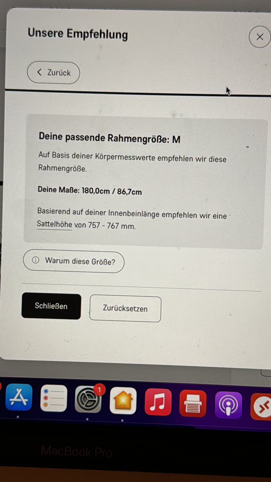

Naja Canyon wird sich ja was dabei gedacht haben. Wenn ich drauf sitze, habe ich nicht das Gefühl, dass der Rahmen zu klein ist. Fühlt sich für mich perfekt an.
Bei meiner Größe (1.80) empfehlen die bis 92 Innenbeinlänge Größe M. Ist jetzt nicht auch so, als wäre ich am Rande zwischen 2 Größen.

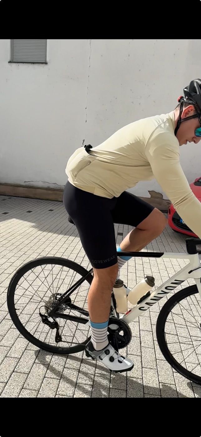

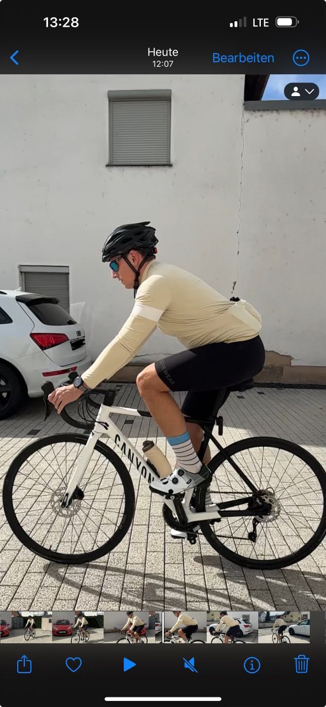

Heute mit 2 cm unter dem von fitter eingestellte Höhe 789 mm und hatte heute auf der Tour ein leichtes Ziehen im unteren Rücken.
Laut Google ist das bei einem zu hohen Sattel. Kann das sein?
Zweite Möglichkeit ist, dass es noch leichter Muskelkater vom Rücken Training vom Freitag ist. Ist das erste Mal dass etwas auf der Tour zieht. Ist aber bisher auch die höchste Position die ich bisher gefahren bin. Hab 2 Bilder gemacht.
Auch passt mir nicht, dass der Sattel soweit vorne ist. Den muss ich wohl auch minimal nach hinten stellen

Kann mir bitte nur einer was erklären: wenn der fitter meint der Vorbau sei zu lang, warum schiebt er meinen Sattel fast komplett nach hinten? Fand das heute sehr unbequem. Hat das was mit den Knie zu tun?

Möglich dass der Fitter Anhänger der Knielot-Religion ist. Das ist viel besser als wenn man die Einstellungen einfach nur auswürfelt, aber das war's auch.
Es gibt erstaunlich unterschiedliche Arten gut auf einem Rennrad zu sitzen und selbst wenn die Proportionen exakt die gleichen sind kann die beste Position für Fahrer A eine ganz schlechte für Fahrer B sein. Wenn die individuellen Haltungsgewohnheiten nicht zum Fitkonzept passen dann hilft alle Einstellerei nichts. Man könnte sich natürlich trefflich streiten ob man besser eine Fitformel auswählt die zu den Haltungsgewohnheiten passt oder einen Fit nimmt und dann die Haltung umschult, aber so lange die Gewohnheiten (und Talente) gar nicht thematisiert werden sondern einfach nur Längen und vielleicht noch Beweglichkeiten gemessen werden sollte man das fitting-Ergebnis nicht höher bewerten als “Empfehlung“. Es ist sicherlich ein guter erster Versuch, und wenn man tatsächlich Probleme hat dann hat man sicherlich sehr viel bessere Chancen eine Lösung zu finden mit Fit als mit blindem herumprobieren, aber wer den Fit als alleinseligmachende Lösung verkauft, zumal ohne begleitende Haltungsschulung, muss sich nach meinem empfinden den Vorwurf einer Werbeübertreibung gefallen lassen.
