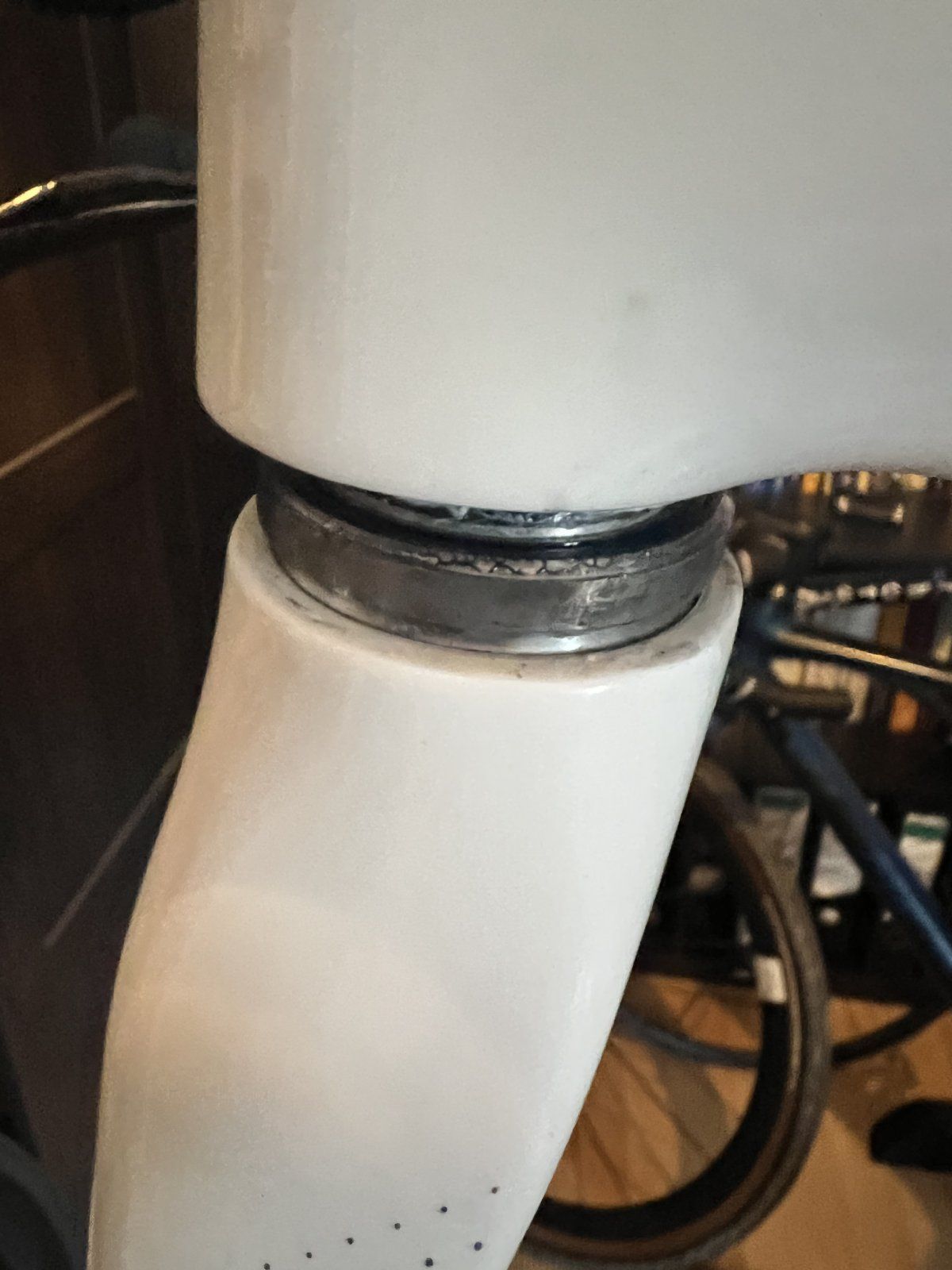

Ich meine schon das Lager, welches praktisch zwischen Gabel und Rahmen kommt (also das untere).
Sitzt bombenfest und ich bekomme es nicht ab.
Hier das Bild (sorry für die Lichtverhältnisse)
