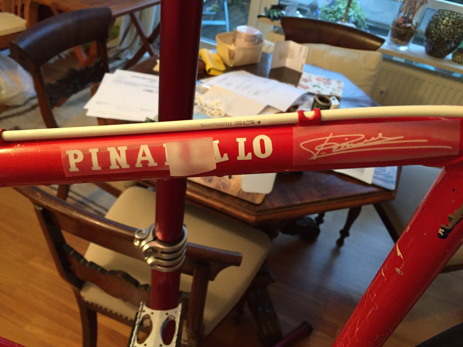

So, die ersten kleinen Aufkleber (Unterschrift) nass aufgebracht...
ob nass oder trocken, da ist nix zu schieben😳😢. Beim „Pinarello“ Schriftzug habe ich dann festgestellt, dass die Buchstaben doch einzeln sind -wenn man zu schnell abzieht. Also wenn alles getrocknet ist, die obere Folie abziehen. Das „Pinarello“ entferne ich wieder, gehört da sowieso nicht hin, war halt zum ausprobieren. Man sieht sehr schön, wie die „L“s verrutscht sind (und sich nicht verschieben ließen). Der Schriftzug ließ sich im ganzen wieder entfernen, aber halt nicht schieben. Die Unterschrift lass ich trocknen. Dann sehe ich weiter.
Wird dann mit den großen Teilen am Sitzrohr und Unterrohr echt schwierig ohne schieben...

Edit: habe das Video doch gesehen, wußte nicht mehr, dass es von Dir war. Habe ich so gemacht. Allerdings weiß ich nicht was für eine Flüssigkeit zum Wasser gegeben wurde. Ich tippe mal auf Alkohol. Ich hatte einen Tropfen Pril drin, vielleicht war das zu wenig.

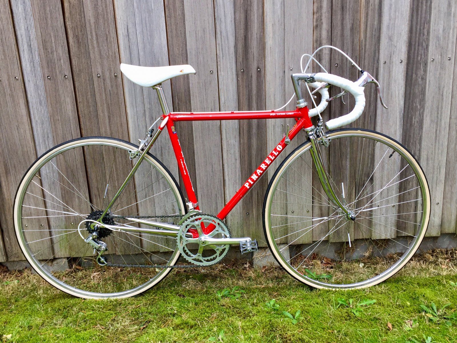

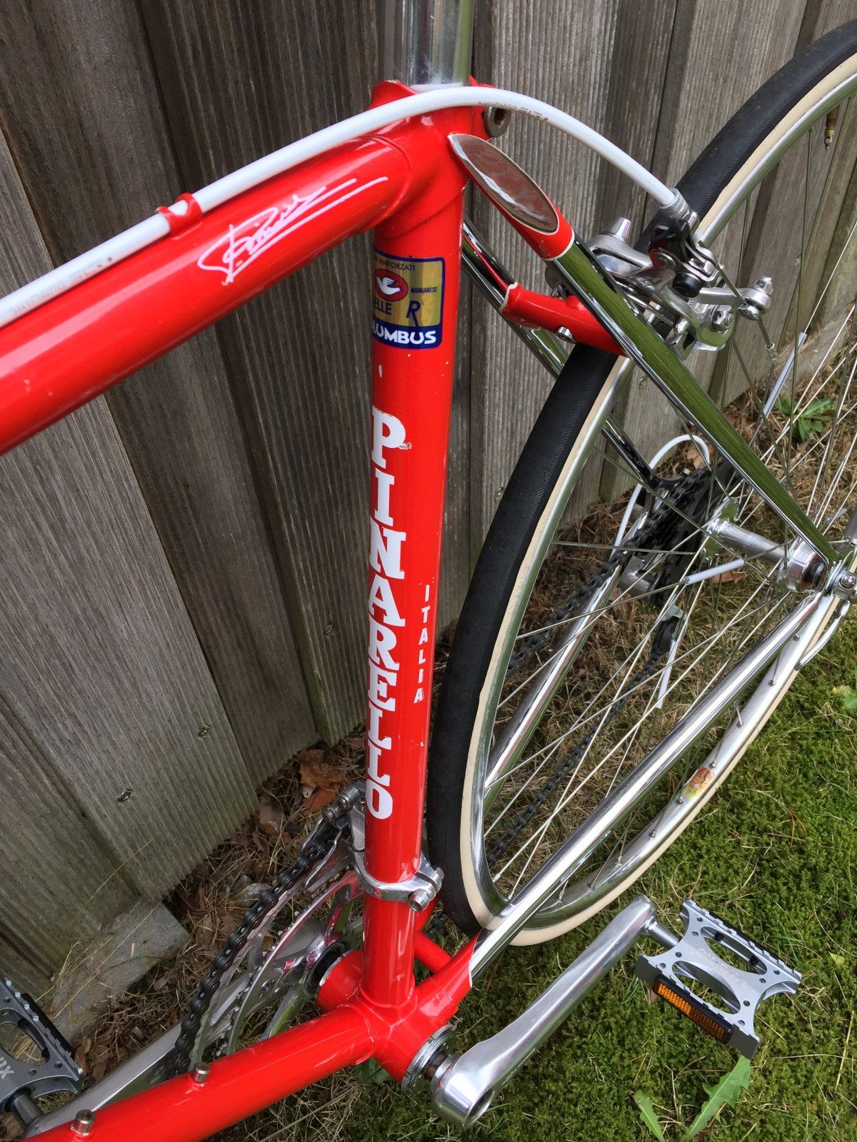

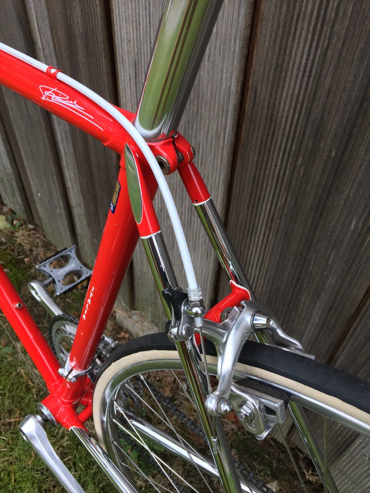

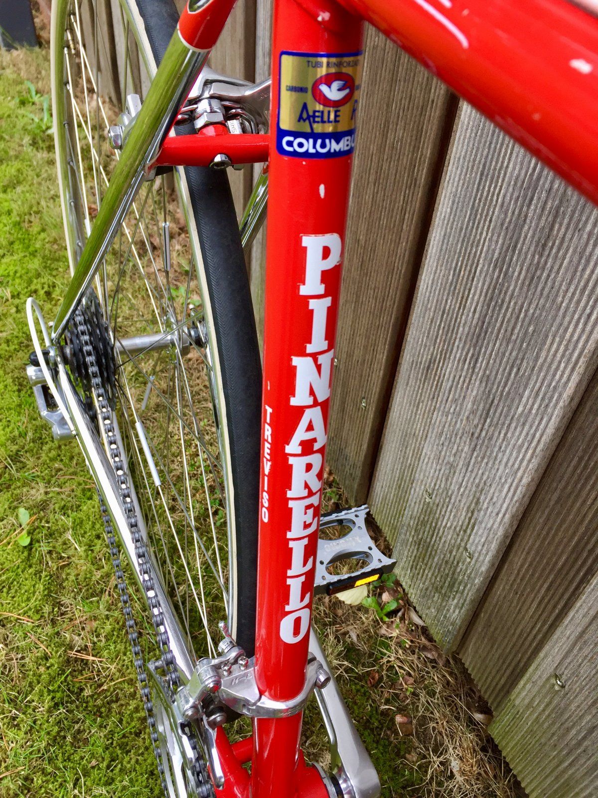

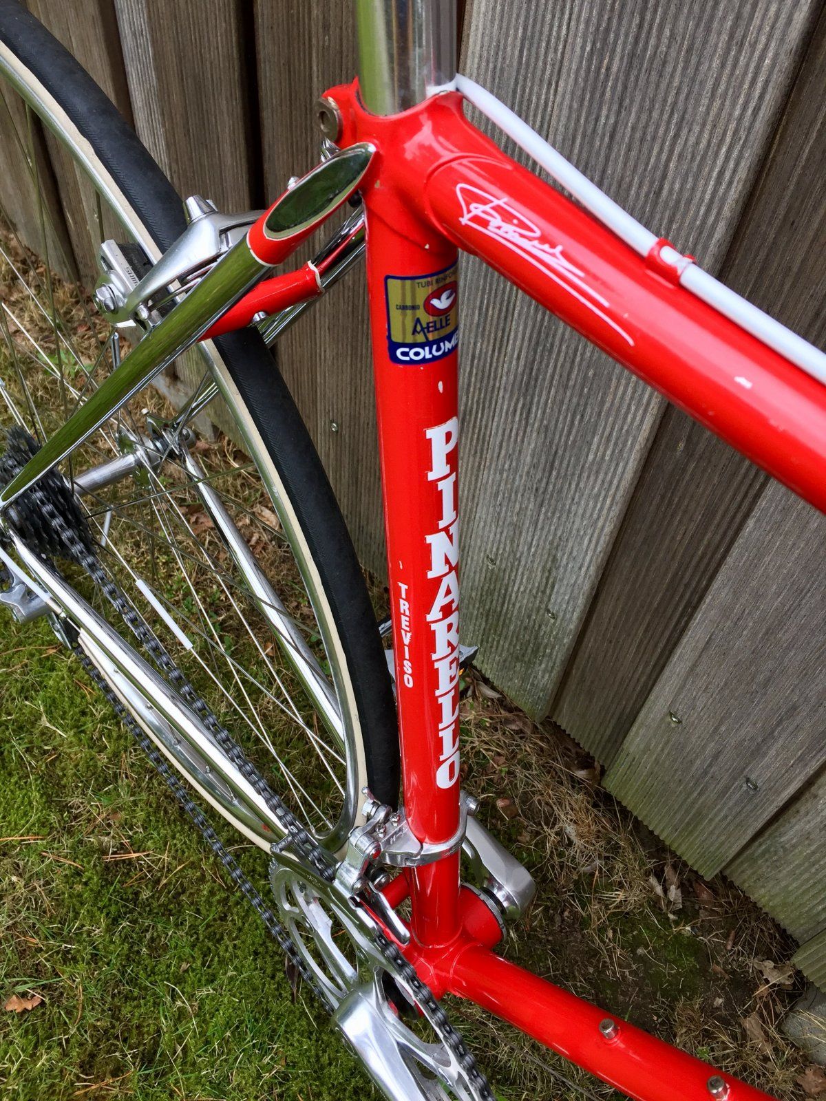

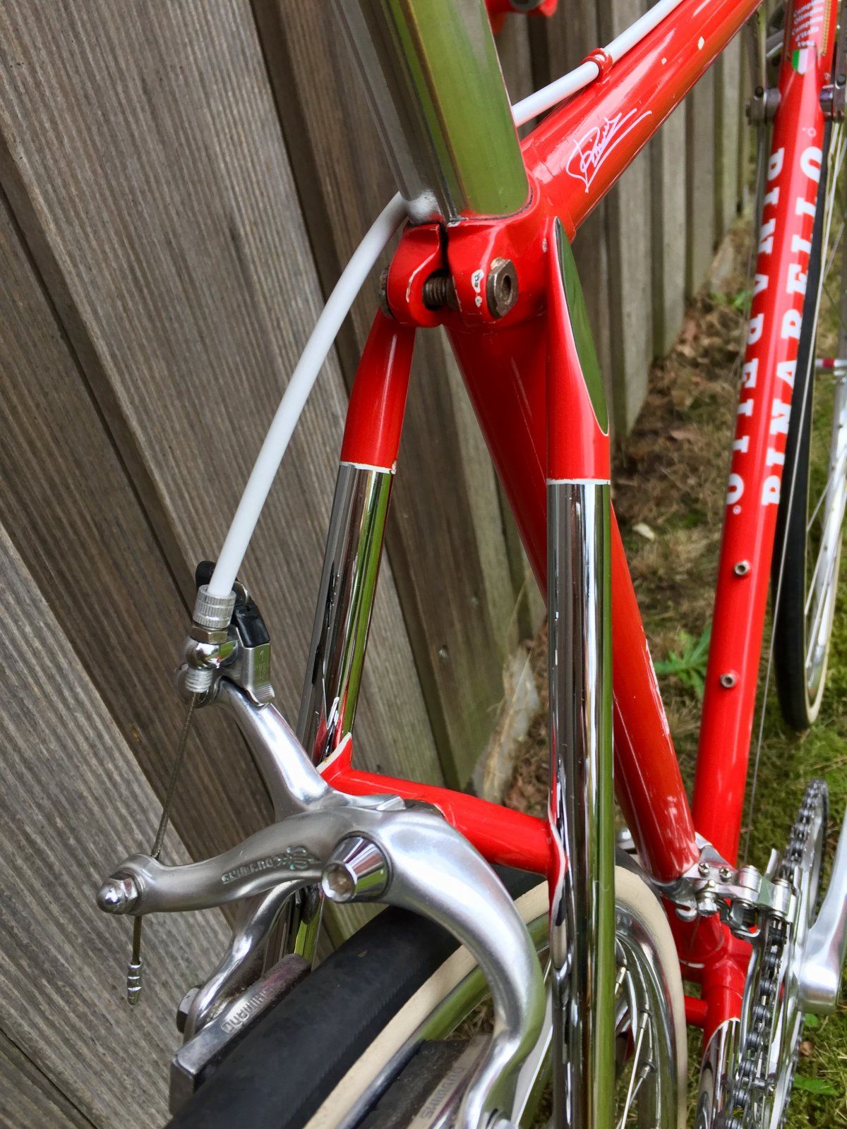

So, die Decals sind dran! Nicht 100 %ig, aber doch 95 %ig ok würde ich sagen. Die beiden größten Herausforderungen waren
1. das teilweise einzelne, teilweise alle! Buchstaben an dem Trägerpapier haften geblieb sind. Das war ne ganz schöne Fummelei, die auf die Folie zubekommen.
2. Die „großen“ Folien, mit 2x Pinarello fürs Unterrohr und Pinarello,Italien,Treviso fürs Sitzrohr waren leider einige Millimeter verschoben, so dass ich sie beim Kleben noch durchschneiden musste, um von der anderen Seite neu anzusetzen. War vorher durch das Trägerpapier nicht zu erkennen, da es wirklich nur Millimeter waren. Sprich bei einer Neulakierung wäre es unproblematisch, bei mir waren aber die ursprünglichen Stellen noch sichtbar. Ingesamt bin ich zufrieden.
Wie lange die Decals nun halten? Keine Ahnung. Klarlack wäre wohl eine Option. Das kann ich aber nicht selbst, da muss ich auf Suche gehen.
Klarlack aus der Sprühdose müsste doch auch ohne Vorerfahrungen gehen, oder?

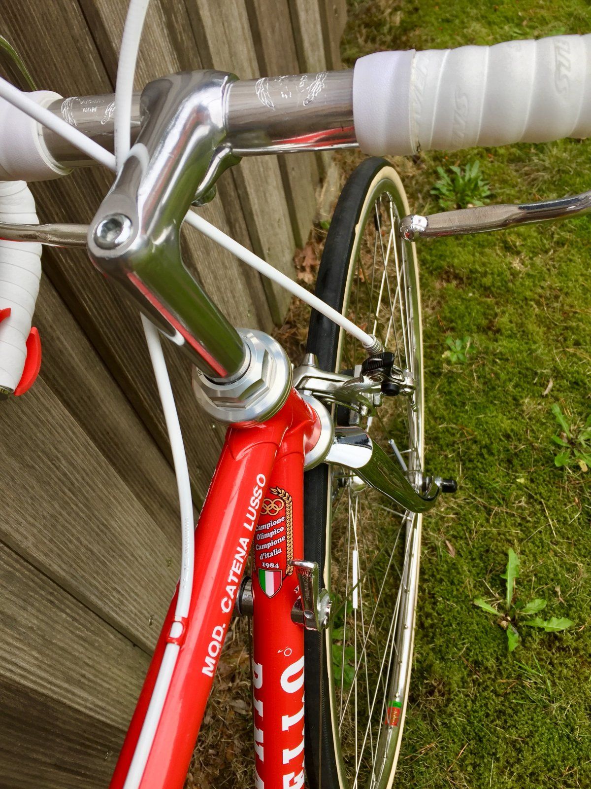

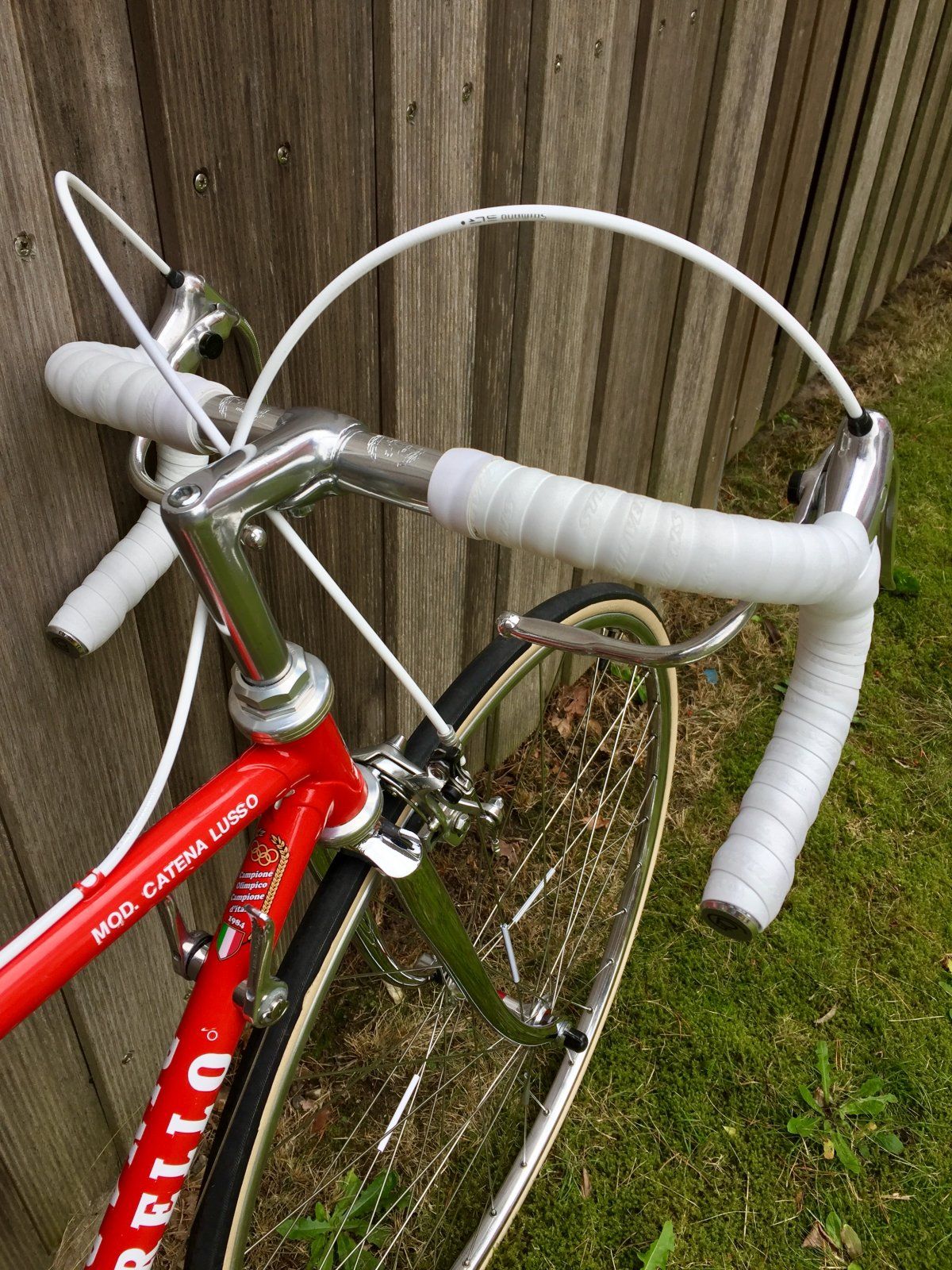

Jetzt muss nur noch der Vorbau 8 cm Anbgesenkt werden
DerKlemmkonus is gefährlich in Höhe der Schaftgewindes
Im schlimmsten Fall verdrückt er das Gewinde
Ich verstehe nicht ganz? Was ist Klemmkonus, was ist Schaftgewinde?

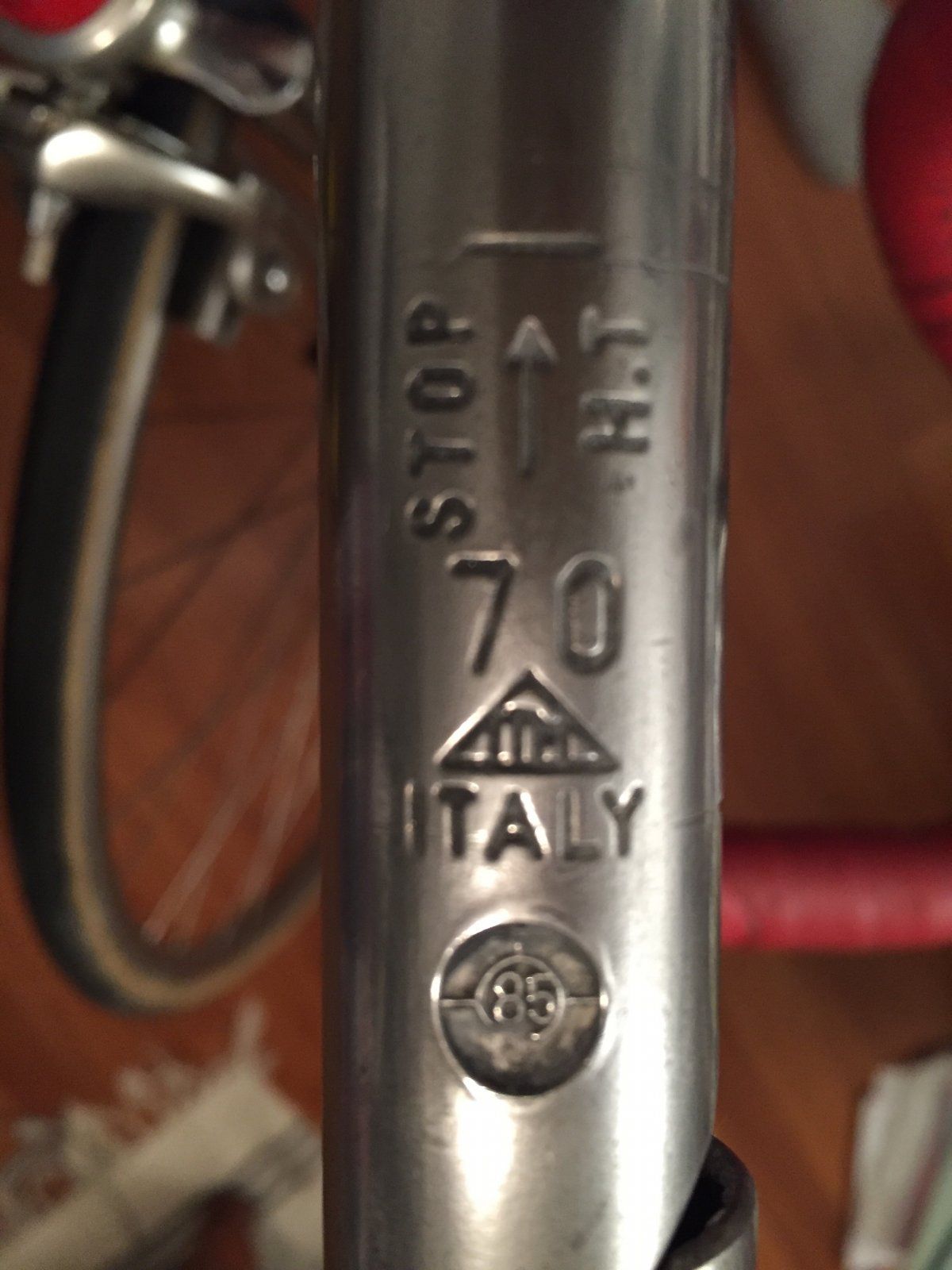

Es stimmt, ich habe den Vorbau recht weit rausgeholt, aber eigentlich auf die Markierung innen geachtet. Ich dachte bis dahin darf man... oder?
Ich sehe gerade diese Doppelbremshebel.
Die werden hier ja im Forum gerne verissen wegen ihrer "Gefährlichkeit" oder so.
Gilt das für alle diese Doppel-Hebelkonstruktionen oder nur für bestimmte Fabrikate?
Ich fände die an meinem Toledo auch sehr praktisch.
höraufmandu! 😂😂😂😂
Ich weiß, die Doppelbremshebel sind völlig daneben. Aber, da ich das Rad ausschließlich im Stadtverkehr benutze (Klingel fehlt noch!). Finde ich die sehr sicher und bequem. Das Pinarello ist mein Alltagsrad, es sollte eigentlich gar nicht so schön (auffällig!) werden.

Schaftgewinde is am oberen Ende des Gabelschaftes wo die obere Lagerschale aufgeschraubt wir
Der Klemmkonus oder Keil is am unteren Ende des Vorbaus ,welcher mit der Inbusschraube am oberen Ende des Vorbaus angezogen wird
Ok, ich habe den Lenker nur reingesteckt und über die Inbusschraube festgezogen, dabei auf die Markierung geachtet. Falsch? Gefährlich? An diesen großen Ringen (Schaftgewinde) habe ich nix gemacht.
