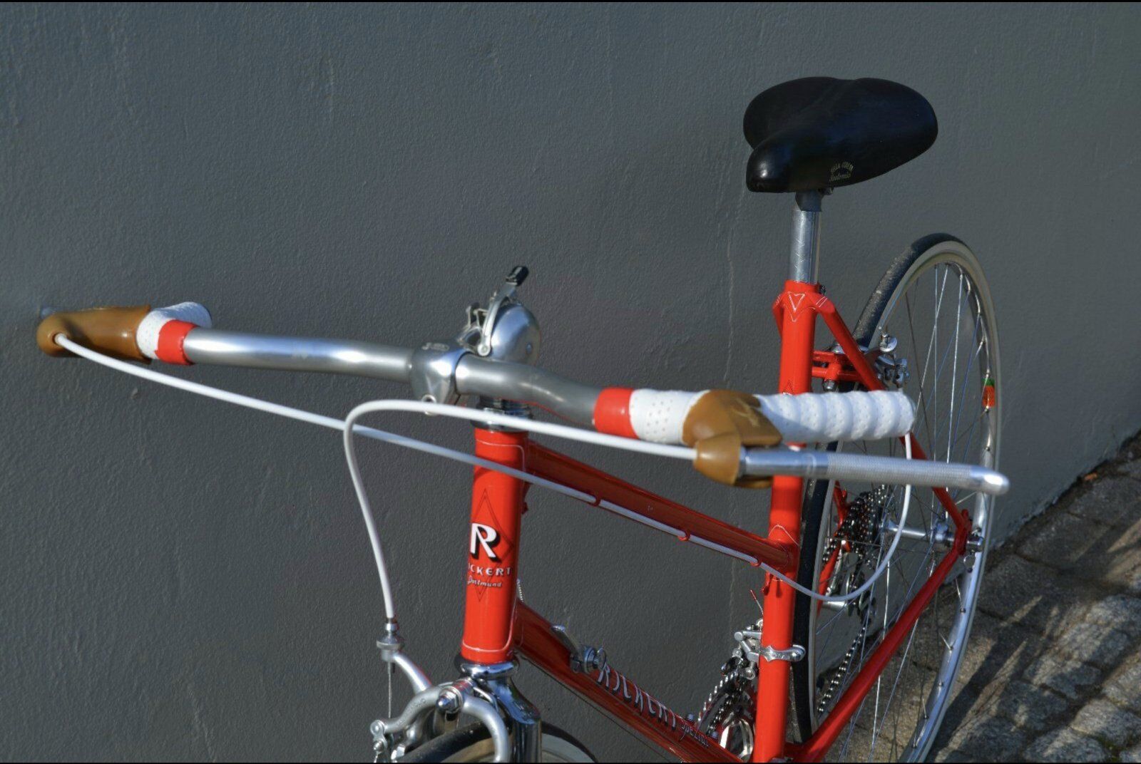

Damit war gemeint, wenn der Vorbau zu weit raus ragt, das der Klemmkeil
den Gewindeschaft bzw. das Gewinde beschädigt.
ok. Ich verstehe! Ich glaube nicht, dass was falsch gelaufen ist. Aber es wird nichts schaden, wenn ich den Vorbau 2 cm weiter rein schiebe. 8 cm definitiv nicht, dann bleiben nur noch wenige 2 bis 3 cm übrig Und es muss nicht unnötig unbequem werden, schließlich will ich kein Zeitfahren gewinnen 😜.
Danke für Eure Führsorge 😘
Sabine
@Strampelwilli, nee wenn es denn ganz schlimm wird, habe ich noch meinen Rickert zum Einkaufen...
Auch wenn es Frevel ist: nächstes Jahr soll da vorne noch ein Brooks Einkaufkorb dran... ich weiß zwar nicht, ob das passt, wird aber probiert. Dieses Ja ist erstmal Schluss mit Geld ausgeben!

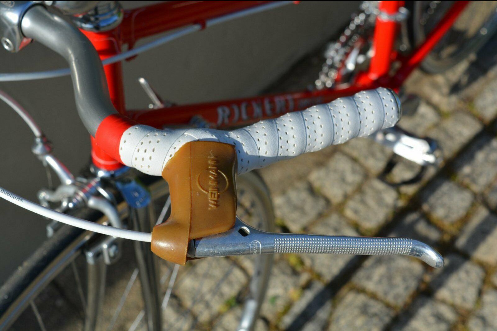

Ich sehe gerade diese Doppelbremshebel.
Die werden hier ja im Forum gerne verissen wegen ihrer "Gefährlichkeit" oder so.
Gilt das für alle diese Doppel-Hebelkonstruktionen oder nur für bestimmte Fabrikate?
Ich fände die an meinem Toledo auch sehr praktisch.
Die sind so beruechtigt, weil die meisten voellig labberige Konstruktionen sind, sei es wegen Unterdimensionierung oder billigen Materials. Aus eigener Anschauung weiß ich, dass Shimano Tourney Doppelbremshebel sehr solide und wirkungsvoll sind, die (seltenen) von Mafac sollen wohl auch funktionieren.

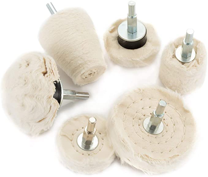

2. Man sollte sich vorher informieren, womit man poliert. Diese Polierköpfe für den Akkuschrauber jedenfalls verlieren zwar einen Großteil ihrer Fäden, doch trägt dies nicht zum Gelingen des Projekts bei. Eher im Gegenteil.
ich hab die dinger auch.
ja, am anfang haaren die wie ne katze, nach dem einlaufen ist das aber vorbei - bei mir zumindest.
lack würde ich damit eher nicht bearbeiten, man ist mitunter schnell durch. für metall sind die aber klasse!
die Polierdinger habe ich auch. Kann ich gerne gegen kleines Trinkgeld abgeben. Nix für mich. Ich wollte die Felgen damit polieren. Aber meine Bohrmaschine ist zu schwer und unhandlich um da einhändig was vernünftiges hinzubekommen. Also, wer kann sowas noch gebrauchen?
Ich hatte es mal kurz mit einem schwachen Akkuschrauber benutzt, brachte aber nichts. Dann wieder auf den Microfaserwaschhandschuh umgestiegen.
