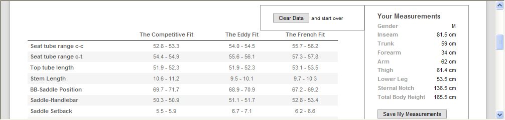

Ich komme eigentlich vom MTB und suche nun ein Einsteiger-Rennrad mit bestmöglicher Ausstattung/Qualität für mein Budget.(ca.:700€)
Hauptaugenmerk sollte dabei auf dem Rahmen/Gabel/LRS liegen, alles andere wird bei entsprechender Laufleistung eh verschlissen.
Problem dabei ist, dass alle Räder bisher viel zu lang waren, wenn ich die Werte als Grundlage nehme, die der Competive Cyclist Rechner ausspuckt:
Gemessen hab ich:
Gender M
Inseam 81.5 cm
Trunk 59 cm
Forearm 34 cm
Arm 62 cm
Thigh 61.4 cm
Lower Leg 53.5 cm
Sternal Notch 136.5 cm
Total Body Height 165.5 cm
Da ich eben ziemlich kurz bin und dafür rel. lange beine habe, bräuchte ich einen 53er Rahmen der aber nur 52cm lang sein soll.
Da mir eine "komfortable" Sitzposition wichtiger ist als das letzte bischen Aerodynamik, wäre wohl auch ein eher langes Steuerrohr nötig ,um die Front höher zu bekommen.
(Ich bin auch nicht mehr der Jüngste)
Gibt es da irgendwelche Räder, die ihr mir empfehlen könnt?
