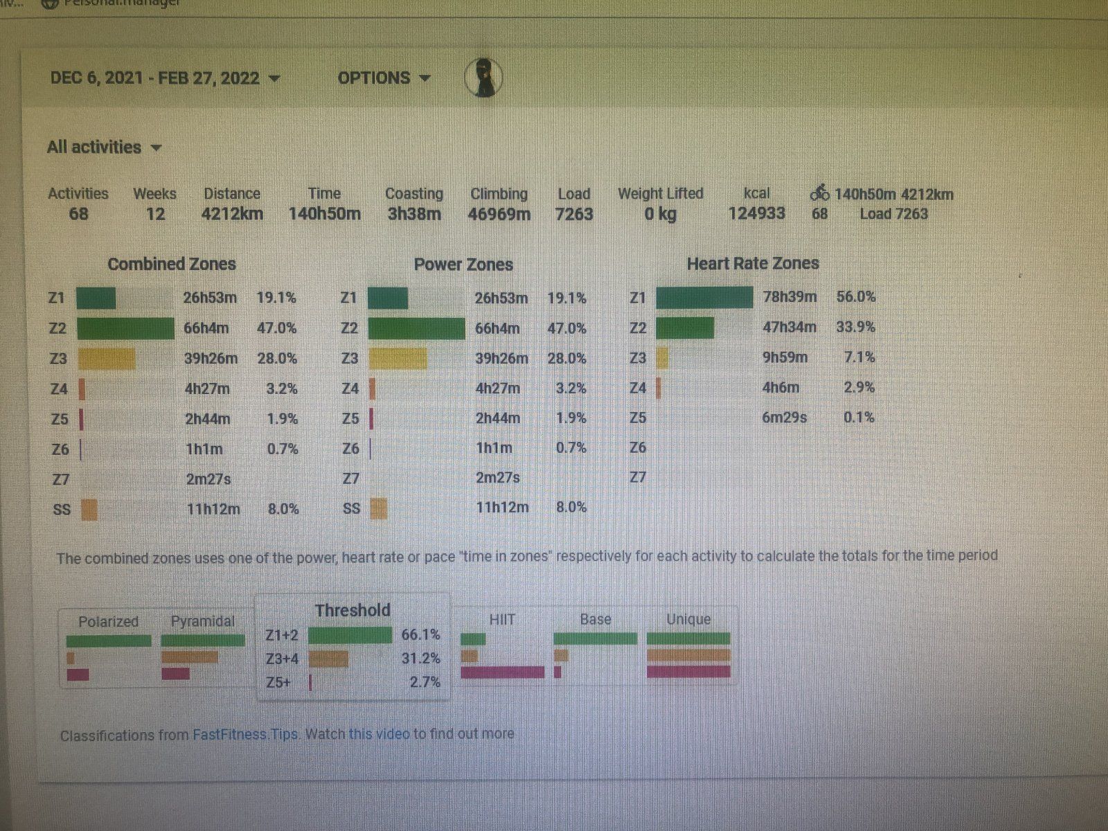

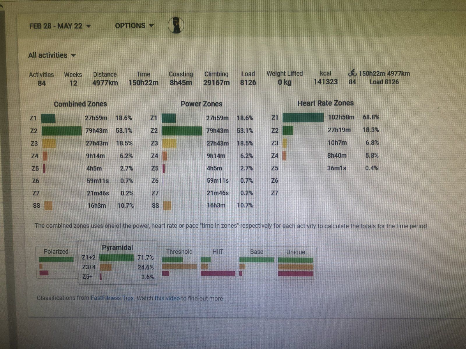

Glaube ich in meinem Fall nicht. Anbei die beiden Zeiträumr im Vergleich. Load und Volumen nehmen leicht zu man sieht Shift von Z3 hin zu Z4 und Z5. In Grubdlagenblöcken fahre ich nicht viel SST, daher nimmt das sogar leicht zu.

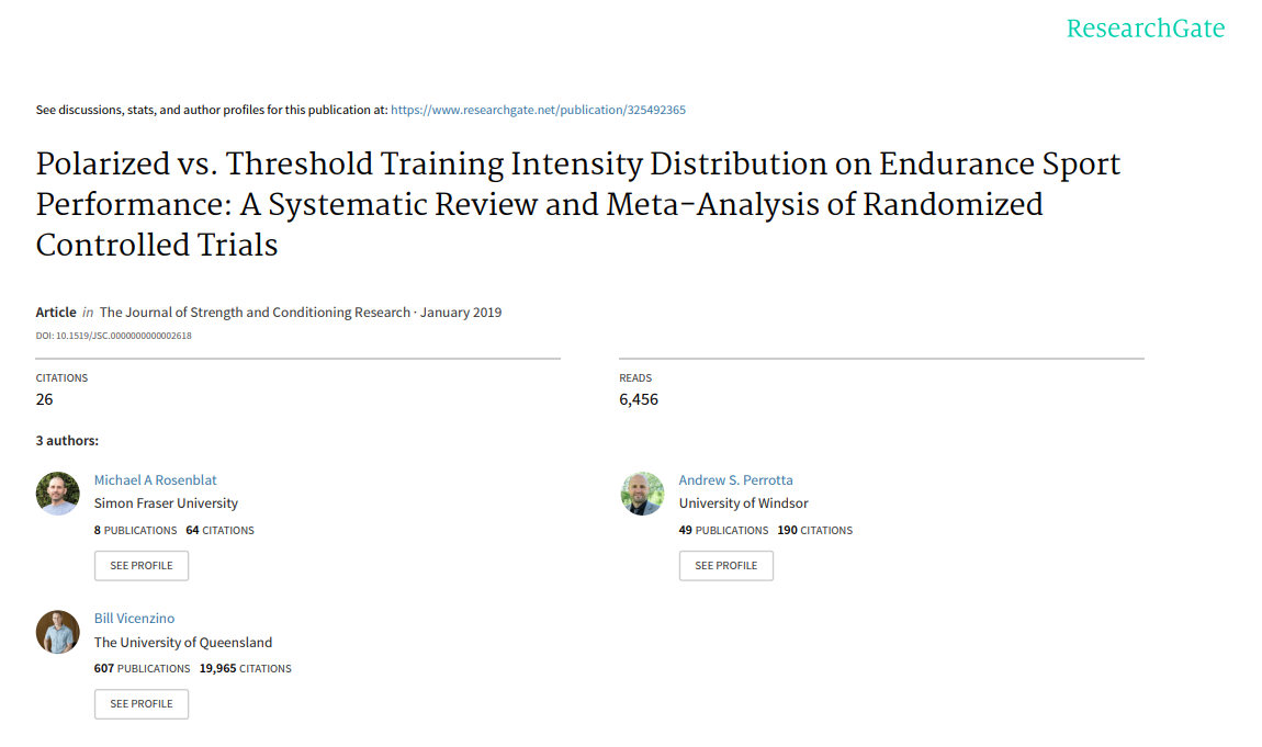

Die Methodik dieser Meta-Analyse habe ich aber auch nicht durchdrungen. Man muss es glauben:).
