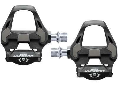

Kannst du ja mal bei z.B einem Dura Ace/Ultegra/105er Pedal versuchen. Da nutzt dir der Maulschlüssel wenig. Es sei denn, du willst nur den Pedalkörper demontieren😎
