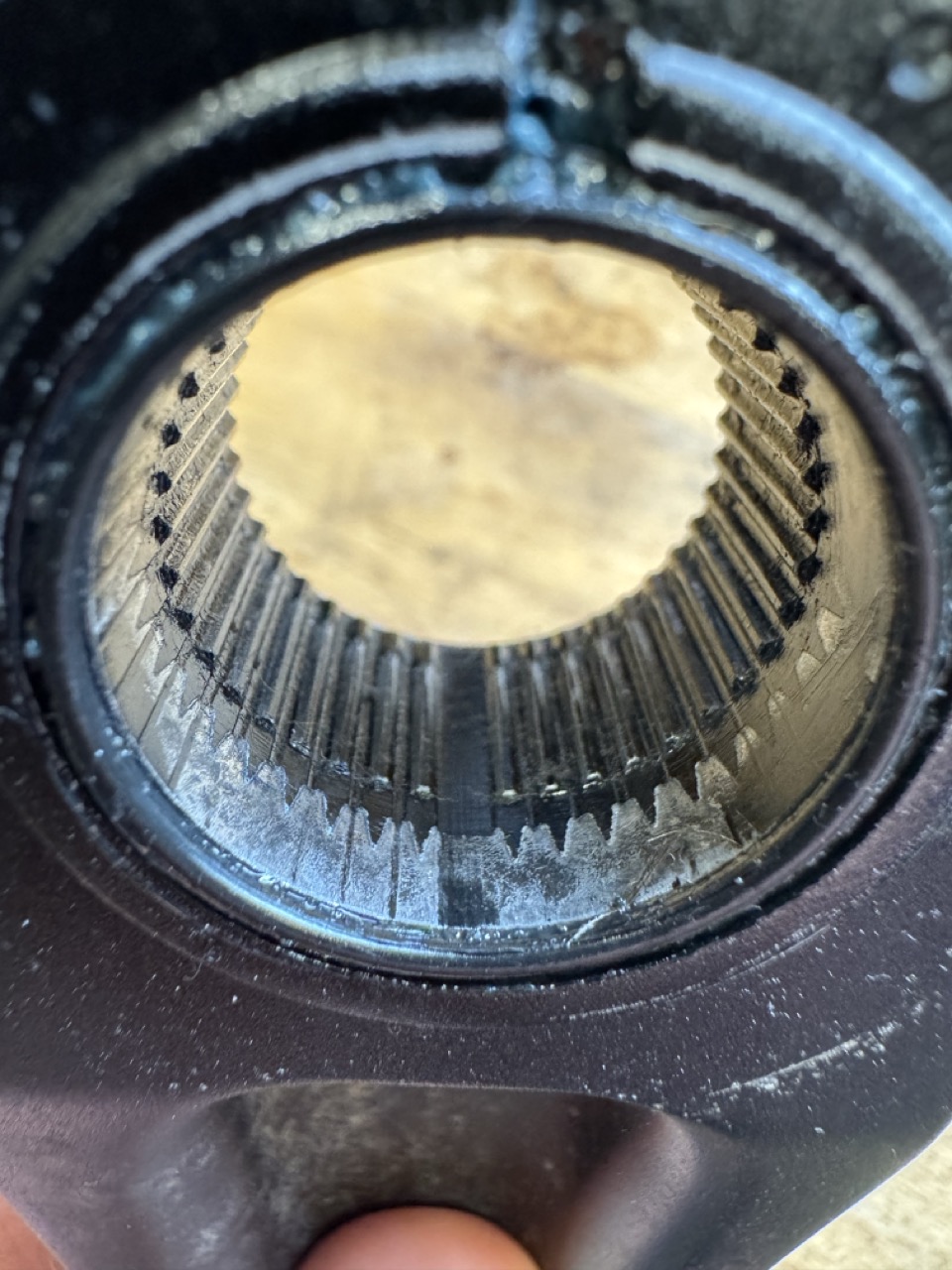

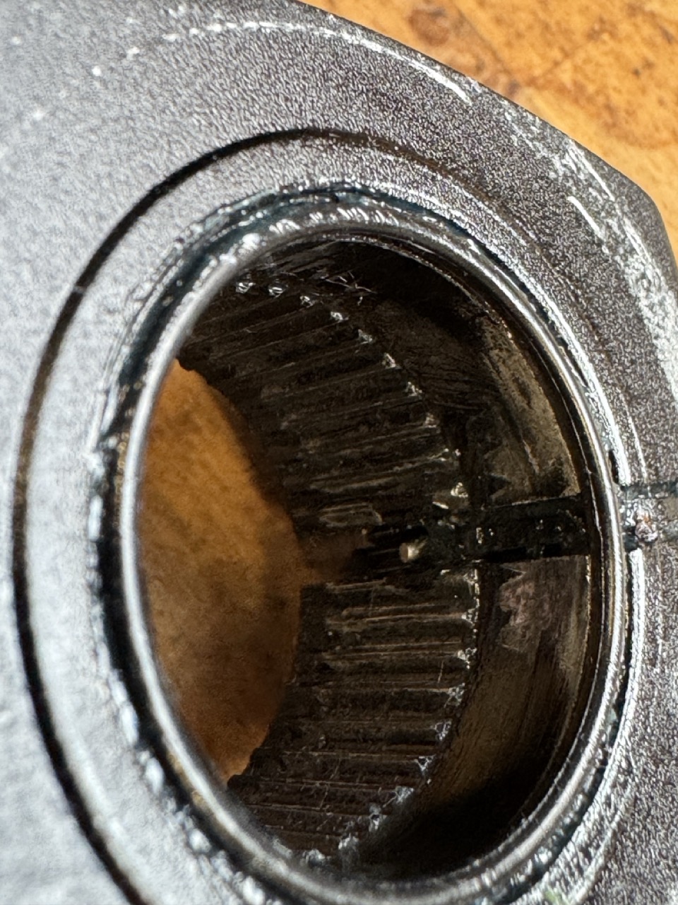

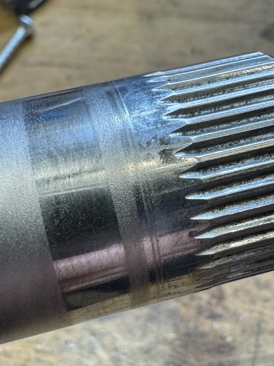

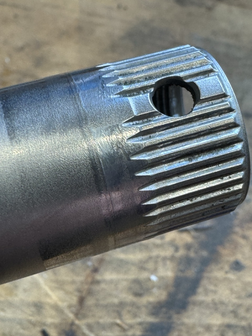

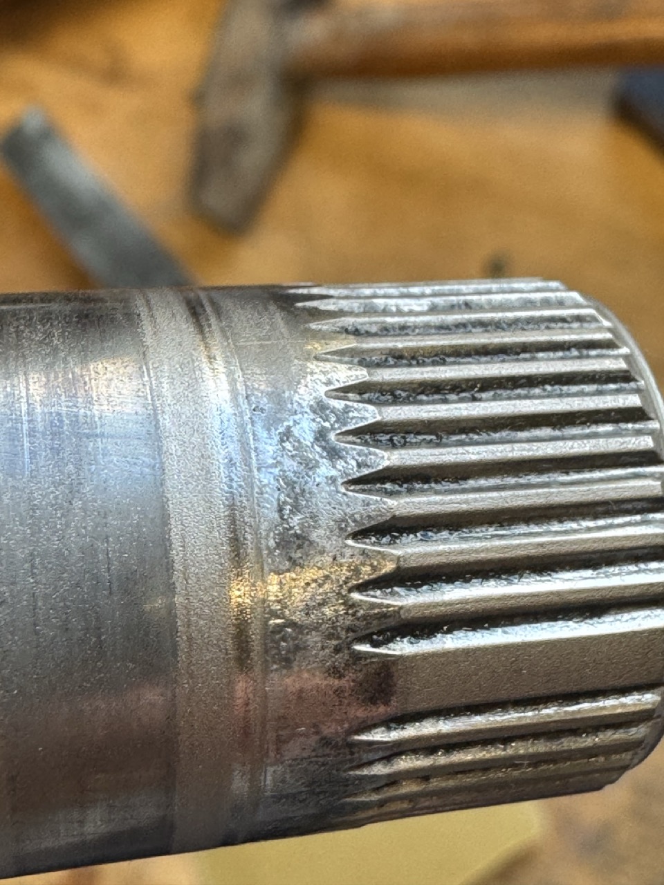

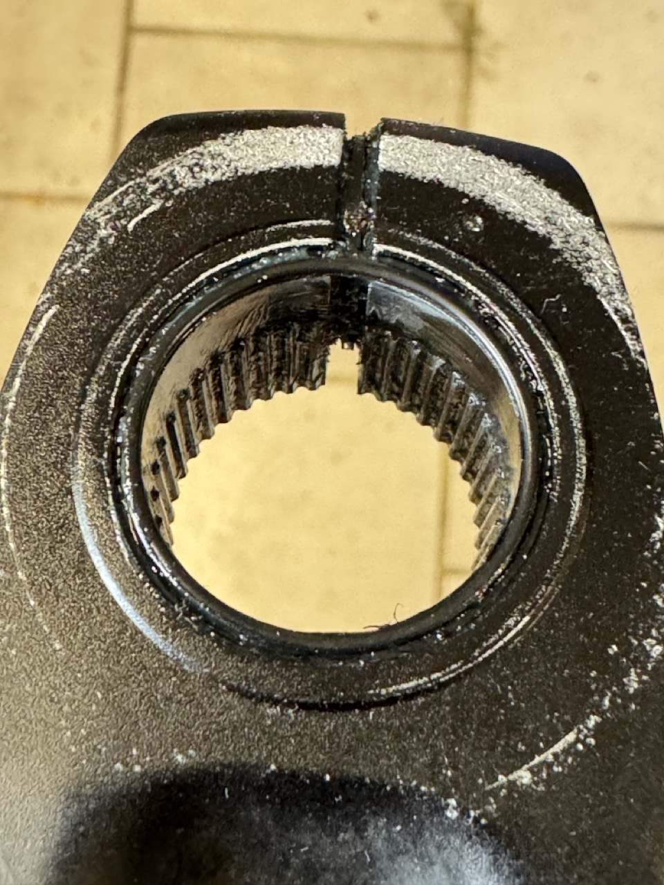

Hier aber Bilder von die besagten Teile.
Wie zu sehen, spuren von ein gelöste Kurbel, da der geschliffen hat am T47 Gehäuse.
Und die Verzahnung vom Spindel in der Kurbel abgedruckt.

Bei den einseitigen Abdrücken im Krubelarm würde ich spekulieren, dass die Kurbel sich mal unbemerkt gelockert hatte und durch das Spiel von der Achse ein wenig eingedrückt wurde. Nun ist durch die leichte Verformung dauerhaft Spiel vorhanden, woraus das Knacken entsteht.
Ist reine Kaffeesatzleserei. Sowas ist mir vor Jahrzehnten mal bei einer Vierkant-Kurbel passiert, daher der Gedanke.
Ich glaube das dies der Fall ist, wenn ich mir meine Bilder nochmal anschaue.
Der linke Kurbelarm hat sich 1-2x gelockert gehabt, habe es aber dann wieder montiert.
