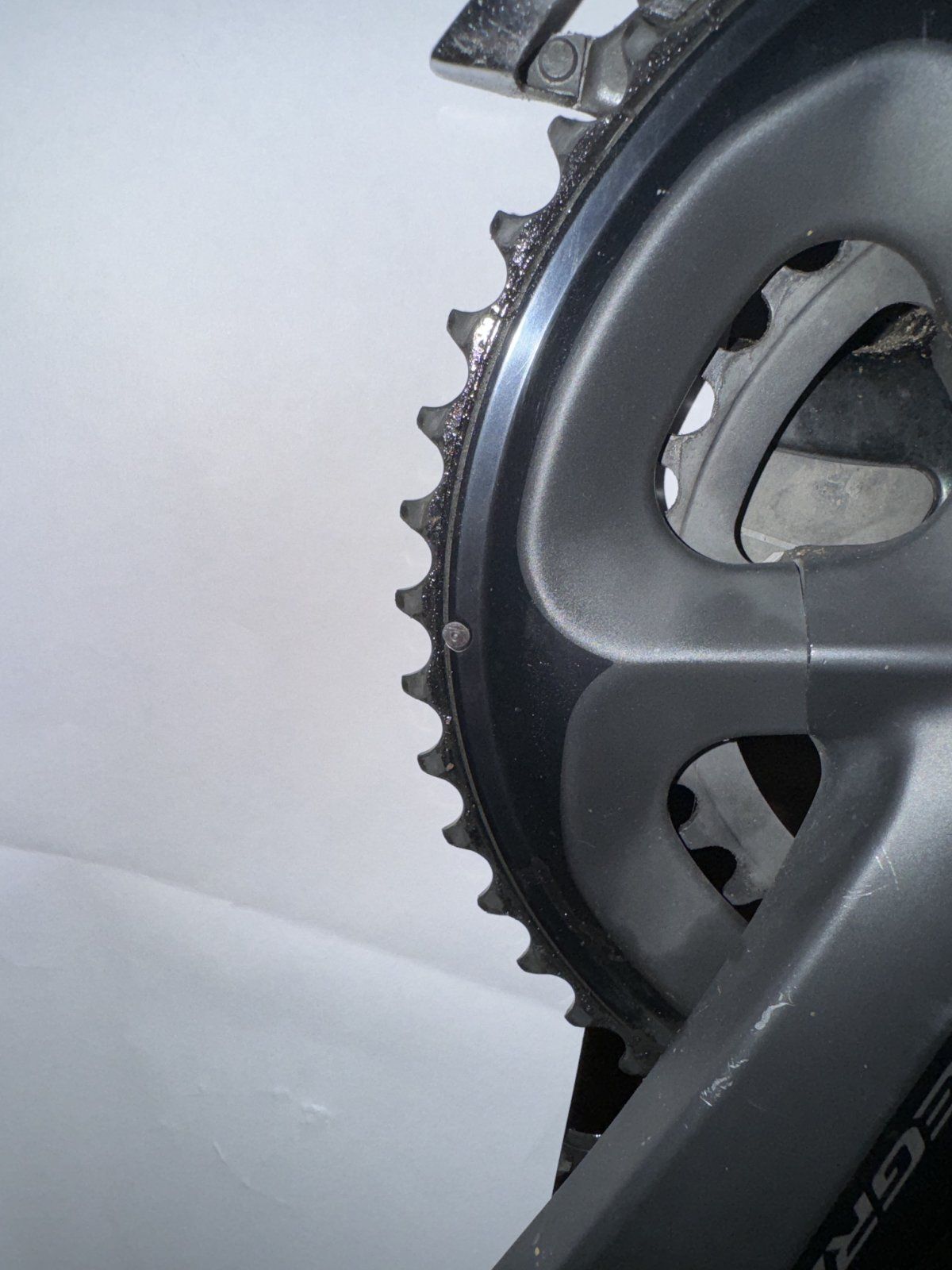

Ich könnte mir vorstellen, dass es >10,000km sind. Foto das großen Blatts anbei. Ist das noch gut?
Das spricht meiner Erfahrung nach klar für den Verschleiß des Kettenblatts. Je geringer die Kadenz bei größerer Kraft, desto stärker der Effekt.

Also wenn das Bild hier ein verschlissenes Blatt darstellt, wäre meins noch weit davon entfernt. Klingt aber dennoch logisch, dass es eventuell daran liegt. Kann jmd anhand meines Fotos den Verschleiß feststellen?

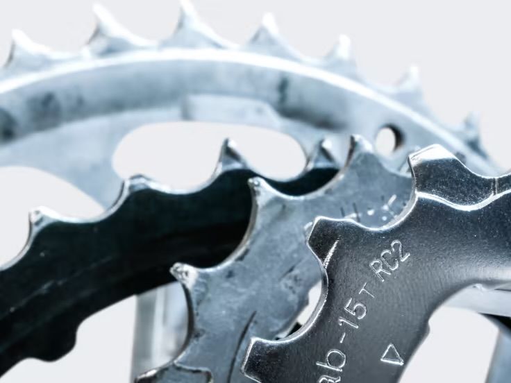

Ok, konkret aus meinem eigenen Reportoire:
https://www.rennrad-news.de/forum/threads/verschleiß-32er-kettenblatt-chorus-12s-….184920/
Und falls dies nicht reicht. Ich bin auch schon am MTB Blätter gefahren, bis alles zu spät war:
https://fotos.rennrad-news.de/p/516487?in=set
Ich sehe da kein verschlissenes Kettenblatt vom Fragesteller.. Eventuell ist die Kette falsch rum aufgelegt ?

Ein verschlissenes Blatt kann ich aber auch nicht erkennen.
Wir sprechen schon über das große Blatt aus dem zweiten Posting vom Fragesteller?
Wenn das nicht stark gebraucht aussieht, dann ähm ... muss ich meinen Optikertermin vorziehen ;-)

ok, von mir blöd ausgedrückt, Verschleiß ja, aber noch locker gut genug zum fahren. Was ich meinte (da habe ich die falschen Worte gewählt), da ist noch lange keine Verschleißgrenze erreicht.
Verstehe und bin auch der Meinung, dass gerade Shimano in der Beziehung sehr lange nutzbares Material hat.
So sieht meins auch aus, nach nicht mal 5000km im Flachland...das ist benutzt aber noch lange nicht verschlissen meines Erachtens.
