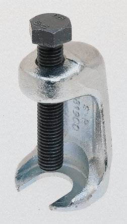

wie bekomme ich die ab (wenn's sein muss mit roher gewalt). einen gewindeschneider in der passenden größe hab ich nicht.
wie sehen diese dreiarmgeräte fürs auto aus?
danke schonmal..
Geh mal in ne Autowerkstatt und guck mal ob die dir nen Abzieher für Kugelgelenke (Lenkung) haben, oder trag ggf. deinen Rahmen dort hin.
Das Teil sieht ungefähr so aus:
Gruß Frank
