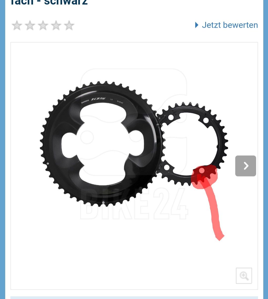

Doch gibt es.... Leider. Wusste ich bislang auch nicht, bis es mir mein kleines KB zerlegt hat und ich ein neues gebraucht habe.
Ich hatte es in der Hand und wollte es montieren...
Der markierte Teil ist anders ausgeführt.
Quasi die falsche Seite abgeschnitten.
Ich finde es online aber auch nicht. Hatte es vom Händler bekommen, bei dem ich das Rad gekauft habe, nach meiner Beschwerde habe ich mein Geld wieder zurück bekommen und hab mich Einmal quer durch Berlin telefoniert um die richtige Buchstaben Kombination zu bekommen. Daher meine Aussage, die Buchstaben Kombination muss identisch sein, sonst passt es nicht an die Kurbel.
