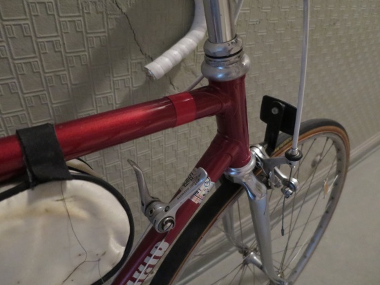

heute habe ich mir ein wunderschönes Krabo gekauft oder besser ein Rad, welches mal ein wunderschönes werden könnte.
Hier mal drei Bilder:
Der Ist-Zustand ist zugegeben nicht so schön. Aber die Basis stimmt. Einen Krabo Rahmen aus Columbus Air Rohren habe ich noch nie gesehen. Der Zug für die hintere Bremse läuft in einer Art Nut im Oberrohr. Das habe ich vergessen festzuhalten. Auch im Netz konnte ich kein vergleichbares Rad finden.
Die meisten der verbauten Teile sind Shimano 600EX (6207), Das gilt für Bremshebel, (mit Ame Hütlis) Bremsen, Naben, Kurbel und Pedale. Die Aero Schalthebel sind Golden Arrow, das Schaltwerk 600AX, Der Steuersatz ist ein Stronglight. Als Sattelstütze ist gerade eine Campagnolo C-Record verbaut, Der Umwerfer schließlich ist ein 105 (1050), welcher eindeutig später dran gekommen sein muss. Vorbau 3TTT mit Philipe Lenker. Was da sonst noch so dran rumbaumelt brauch ich glaube ich nicht aufführen.
Für das AX Schaltwerk hätte die Zugführung im Prinzip anders gestaltet werden müssen. Ich nehme mal an, das sollte ich tauschen. Den Umwerfer werde ich in diesem Zuge auch tauschen. Lieg ich damit richtig, wenn ich einfach mit 600EX weitermache? Man könnte da auch was ganz anderes dranbasteln. Ist ja eh ziemlich verquer. Gibt es Referenzen?

Schöner Rahmen, ein paar mehr Detailbilder wären super :) - Ich finde nur den Schräglauf etwas verwirrend, wie wenn da ein 26" VR eingebaut wäre.. muss das so? Was ist den Krabo und Krautscheid? Und wie ist Columbus AIR einzuordnen?
Ich mag die 62xx - die ist schön, funktioniert und man kann mit dem 6208er SW gerastert schalten :) Braucht man nur die 6208 Schalthebel. Ich würde das Rad damit aufbauen denke ich, die meisten Teile hast du ja. Den Steuersatz würde ich lassen, die Sattelstütze vielleicht gegen eine von SR oder so tauschen, für die Record Stütze findest sicher hier nen Abnehmer. Lenker-Vorbau würde ich auch lassen, würde nur gerade mit dem Oberrohr ausrichten.
Und die Reflektoren ab ;) Ei.. und den Spritzschutz =)
Ich denke das schaut nur aufgrund des merkwürdigen Aufbaus mit dem Schutzblech so aus. Vorne ist m.E. ein 28" eingesetzt.

Das mit dem Vorderrad täuscht. Ich werde morgen mal all das Gebimmsel abmontieren und bessere Bilder schießen. Der Schmutzfänger ist ja bei leibe nicht das einzige, was da dringend ab muss oder einer neuen Einstellung bedarf. Ich halte allerdings auch gerne den Zustand fest in dem ich ein Rad übernommen habe.

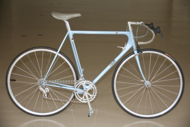

hier z.B. was aus Columbus Air:

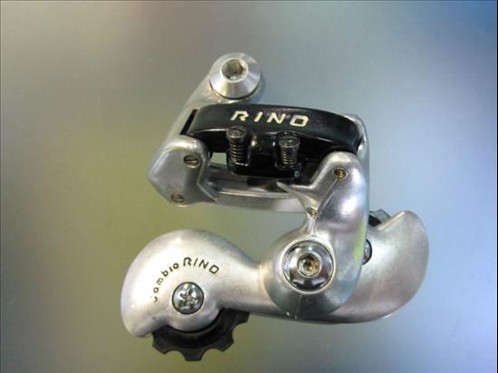

Das Cambio Rino Schaltwerk ist wahnsinn. Wer hat das für mich? Modolo Kronos könnten mich ebenso erfreuen. (Hihi, die Bremsen bestimmt auch nicht.)

Zu dem Geröhr würden aeromäßigere Teile schon besser passen als die Super Record und das Rino Zeug dürfte auch zeitlich ganz gut passen.
Musst Du nur noch auftreiben den Kram, würde bestimmt extrem scharf an dem Krabo aussehen!
