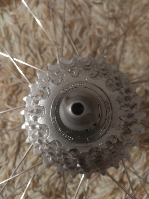

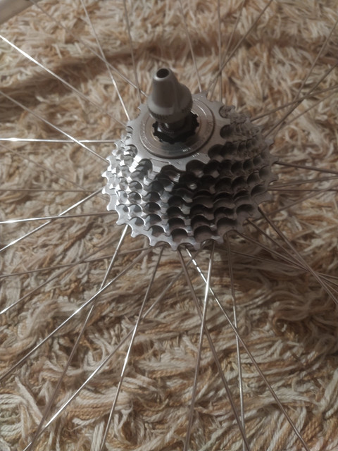

An einem alten Rennrad habe ich Schalthebel für 6 Gänge (SIS Einstellung, was auch gerne so bleiben soll). Hinten habe ich aber mal vor Jahrzehnten auf ein 8-fach Element (Schraubkranz oder Steckkranz) umgebaut und den obersten und untersten Zahnkranz nie genutzt. Die Schaltung ist eine Shimano 600 .
Nachdem ich mal wieder damit gefahren bin, habe ich festgestellt, dass die Gänge auch so nicht einwandfrei laufen und durchaus mal der Gang "automatisch" wechselt. Daher möchte ich das besser machen. Das Rad wird aber nur für Freizeitfahrten genutzt.
Ist es sinnvoll den Kranz hinten auszutauschen? Ich würde ja annehmen, dass, wenn nur 6 Zahnkränze vorhanden sind, mehr Platz zwischen den einzelnen Zahnkränzen wäre und somit es für die einrastende Schaltung einfacher wäre - oder denke ich da falsch?
Sonst müsste ich ja nur die Schaltung richtig einstellen lassen, obwohl ich glaube, dass es sowieso Zeit für einen Austausch wird...
Wenn ich das Alter berücksichtige und die Bilder halbwegs vergleiche, würde ich sagen, dass es ein Schraubkranz ist, bin mir aber nicht 100%ig sicher. Könnte mir das jemand bestätigen oder widerlegen? (Bilder kommen unten)
Das ist eine Kassette (HG) - bedeutet aber auch, dass es dafür nichts mit 6fach gibt. Entweder Du besorgst Dir 8fach-taugliche Schalthebel (schau mal im "Biete"-Thread des "Rennmaschinen bis 1990"-Unterforums), oder Du fährst ungerastert, sofern Deine Schalthebel umstellbar sind.

Das was du zeigst ist eine Kassette von Shimano mit Hyperglide Zähnen .
Und wie du richtig vermutest passen die Ritzelabstände nicht zu deiner 6fach SIS Schaltung .
Du müsstest also eine 6 fach Schraubzahnkranz oder eine 6fach Kassette verwenden , nur beides passt überhaupt nicht auf deine Nabe hinten , eine Nabe ( oder ein Rad) mit einem Freilauf dran der eine 6er Kassette von Shimano aufnehmen kann gibt es nur als Gebrauchtteil und so eine Kassette auch . Für eine Schraubzahnkranz brauchst du ebenfalls eine andere Nabe oder Rad mit dem Aufschraubgewinde .
Beide Räder sind auch normal nur 125mm breit , dein 8er vermutl. aber 130mm wurde der Rahmen mal aufgeweitet oder quetscht du das da einfach rein .
Fragen über Fragen
Bau die Dinger daran bevor du jetzt versuchst, irgendwelche 6fach Kassetten/Schraubkränze und passendes Laufrad aufzutreiben.

Die Schalthebel ließen sich auf "freie" Schaltung umstellen, aber bequemer wäre natürlich mit SIS 🙂
Wenn ich das also richtig deute, wäre der geringere Aufwand, 8-fach Hebel zu installieren, wie sie Rajesh z.B. gepostet hat. Das wäre wohl das Einfachste...
Der Rahmen wurde eigentlich nicht geweitet. Reinquetschen wäre auch übertrieben aber es flutscht jetzt auch nicht einfach rein (also vielleicht doch minimal mit den Daumen auseinandergedrückt... (Da es so schon um die 25 Jahre ist, ist es jetzt vielleicht auch "geweitet"...)
Vielleicht tausche ich zumindest gegen einen neuen 8er Kranz.
