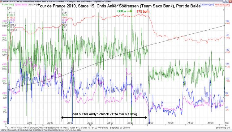

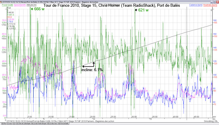

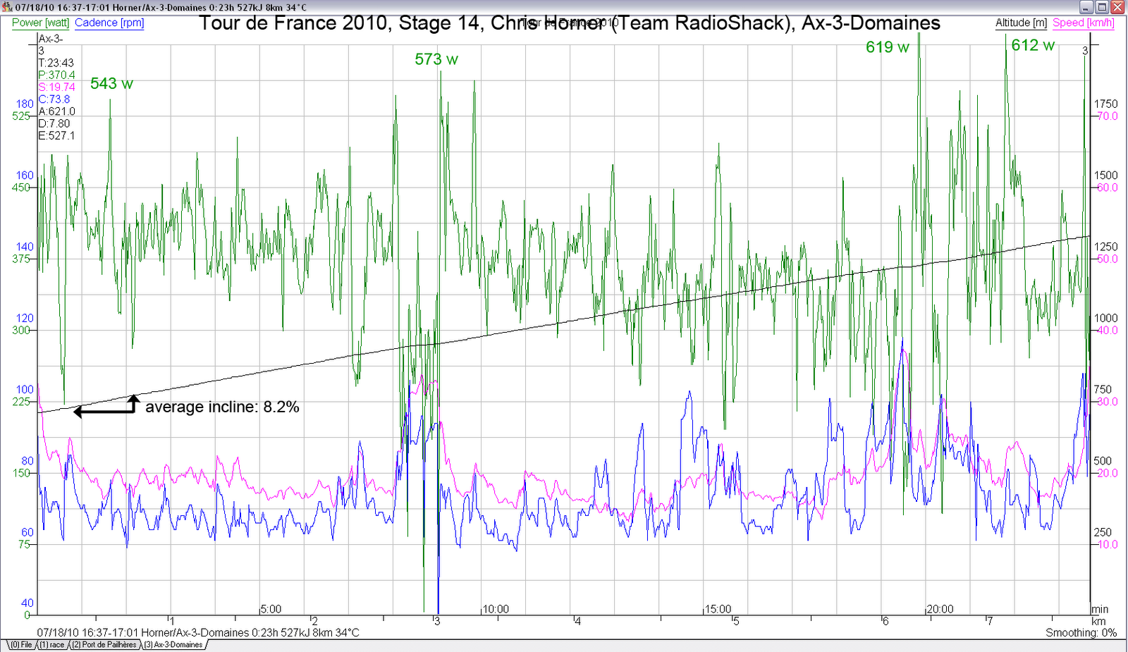

Zunächst muss doch festgestellt werden, wie wichtig Sprints, Angriffe oder das Abwehren von Attacken usw. wirklich sind. Ist es von Relevanz sollte dementsprechend die Wattprofile von solchen speziellen Situationen untersucht und analysiert werden, um eventuelle Highlights herauszufischen. Vielleicht hilft uns auch ein Blick auf Ereignisse der TdF. Anbei einige Wattprofile von Chris Horner und Chris Anke Sorensen.

http://4.bp.blogspot.com/_ua8ycqfc4...6s/EqfOdhVF3R8/s1600/Horner+Ax-3-Domaines.gif

http://4.bp.blogspot.com/_ua8ycqfc4...68/NJEKzCsZpy0/s1600/Horner+Port+de+Bales.gif
http://4.bp.blogspot.com/_ua8ycqfc4.../Ok4g3MqnSrM/s1600/Sorensen+Port+de+Bales.gif

Entschuldigung für die vielen Bilder/Links. Es sind zwar auch wieder nur spezielle Situationen, die betrachtet werden. Aber auch hier kann ich nicht begreifen, warum fehlende Maximalkraft ein Problem sein sollte und Krafttraining für die Beine (und nur davon rede ich) um ein besserer Radfahrer zu werden, gerechtfertigt. Und es muss immer im beachtet werden, dass es sich bei diesen Graphen um absolute Spitzenleistungen handelt, von denen die wohl meisten Forumsteilnehmer weit entfernt von sind.
