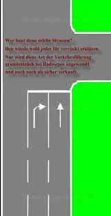

Das Grundproblem straßenbegleitender Radwege wird Dir und vielen anderen bewusst sein, hier dennoch ein prägnantes Bild dazu:
Quelle: siggis-seiten.de
Eine solche Konstruktion könnte nur funktionieren mit jederzeit hyperumsichtigen Verkehrsteilnehmern, und so sind Menschen halt nicht.

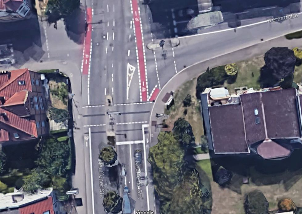

Meine Lösungen:
Wenn Geradausradler rechts von Rechtsabbiegern fahren müssen, dann nur so, wie bei mir in Nürtingen - s.u.. Separate Rechtsabbiegespur, die so lange rot ist, wie Radfahrer Grün haben und zwar links von diesen, dann ist keine Querung nötig. Geradeausspur hat grün und läuft erst nach der Kreuzung mit dem Radfahrstreifen wieder zusammen. Funktioniert seit zig Jahren perfekt und hat den Vorteil, dass Radfahrer auch exklusiv nach rechts abbiegen können.
Wenn nur eine Spur möglich und Radweg/Radstreifen vorhanden, dann muss letzterer so lange rot haben, wie Rechtsabbieger grün haben. Das bringt Verzögerungen aber Sicherheit. Schwierig zu vermitteln.
Bei hoher Verkehrsbelastung helfen demnach nur Brücken oder Tunnel wie z.B. in Reutlingen beim Bosch
Die Kreuzung bietet alle Variationen, aber man kommt als Radfahrer exklusiv mit Fußgängern ungehindert durch.
Und deshalb meine Diskussionsbitte auf Twitter. Es geht schon, wenn man will und MUSS! Menschenleben riskieren DARF nicht toleriert werden! An jedem Abbiegeunfall sind verschiedene Personen schuld. Meist aber am wenigsten der, von dem man selbstverständlich erwartet, dass er/sie doch mal bremst und wartet!
