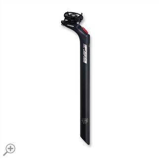

Ich habe auch sehr lange Oberschenkel und benutze die FSA SL-220 Sattelstütze. Die ist nicht schön aber jetzt habe ich keine Schmerzen mehr.
