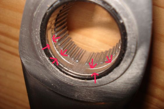

Hallo ich habe heute meine Ultegra Kompakt - Kurbel 175 mm ausgetauscht. Deutliche Geräusche, rhythmisches knacken. Auf dem Foto (im Anhang) ist eine deutliches Einarbeiten der Welle (rote Pfeile) sichtbar. Für mich völlig unerklärlich an der Welle ist nichts zusehen was kann diesen Schaden verursacht haben? Die Schrauben der Kurbel habe ich immer mit 15 Nm angezogen.

Ich glaube nicht, dass sich die Welle in die Kurbel eingearbeitet hat. Das sieht serienmäßig auch so aus.
Spuren an der Welle wird es auch nicht geben, die ist aus hartem Stahl, während die Kurbel weicheres Alu ist.
Also, alle Berührungspunkte zwischen Bauteilen an der Kurbel fetten und wieder montieren.

Der neue Kurbelarm sieht ganz anders aus, ohne die Riefen. Fettem und einbauen nach 10 km habe ich das gleiche Problem.
