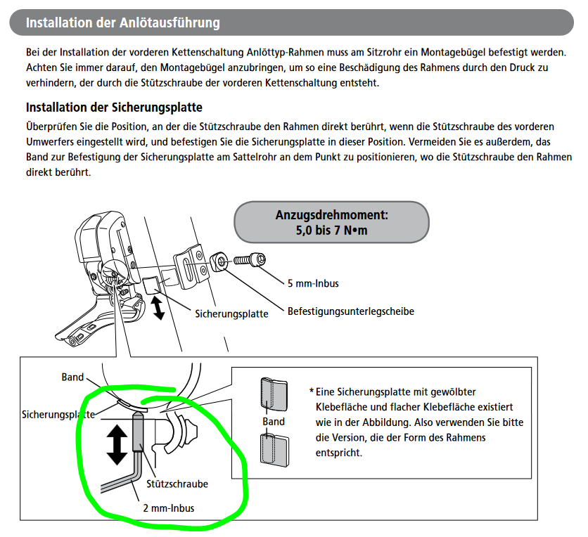

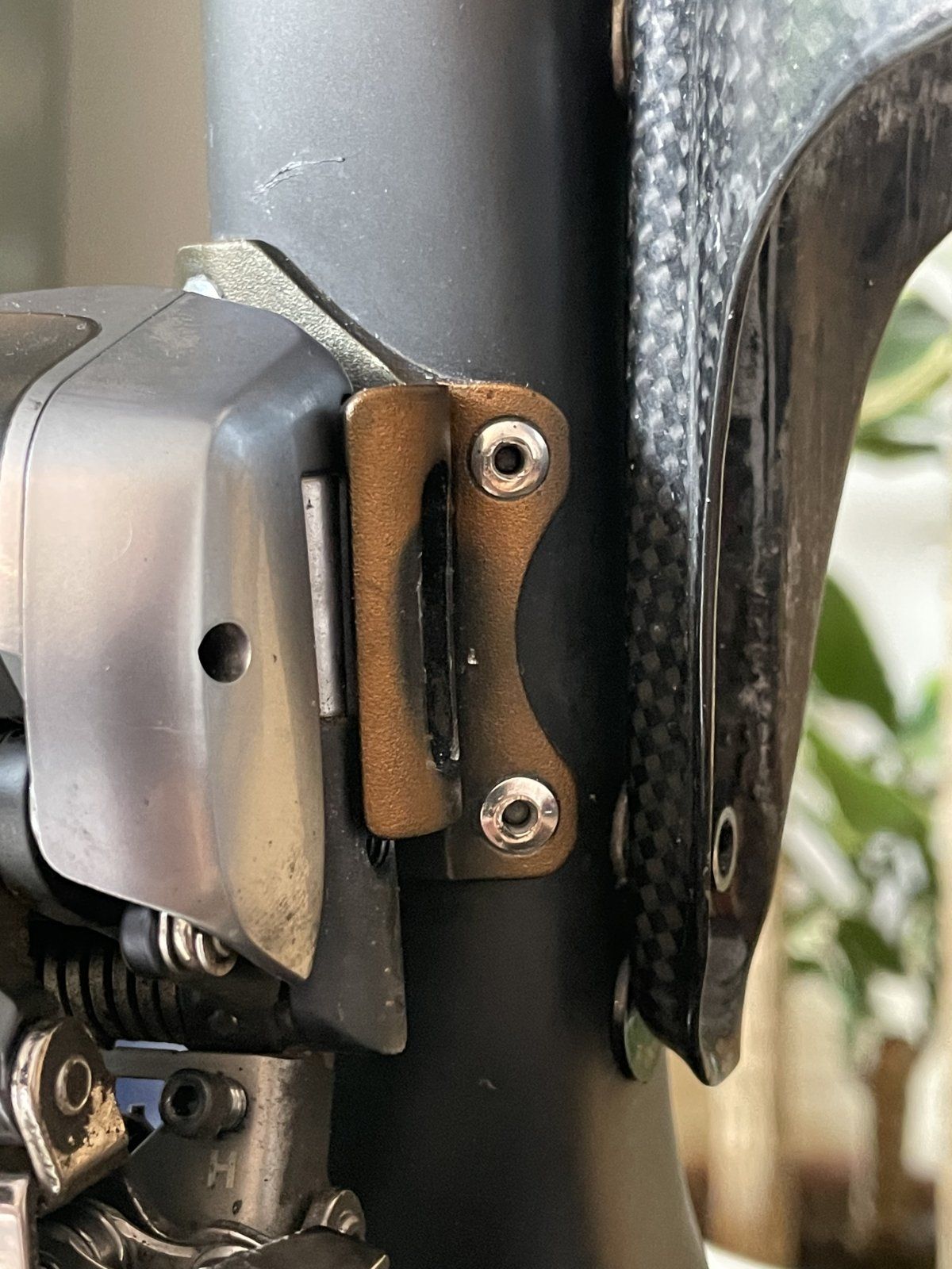

Wurde das Thema Stützschraube ausreichend beleuchtet?
Das Thema Stützschraube habe ich dahingehend behandelt, als dass die Schraube in meiner Vorstellung a) den Umwerfer beim Schalten durch Kontakt am Rahmen stabilisiert und b) ich damit den Käfig parallel zum Kettenblatt stellen kann (wobei ich zugeben muss, dass ich damit Probleme hatte)
Also ist es doch anders als vorher und erfordert ggf. Korrekturen. 😉
Mit der Stürzschraube kippe ich den ganzen Umwerfer um seine horizontale Achse und somit auch die Endanschläge. Erst wird der Umwerfer mit der Stützschraube ausgerichtet, danach erfolgt die Einstellung der Endanschläge. Schau nocheinmal in der Händlerbetriebsanweisung nach, ob das exakt nach Vorgabe ausgeführt wurde.
