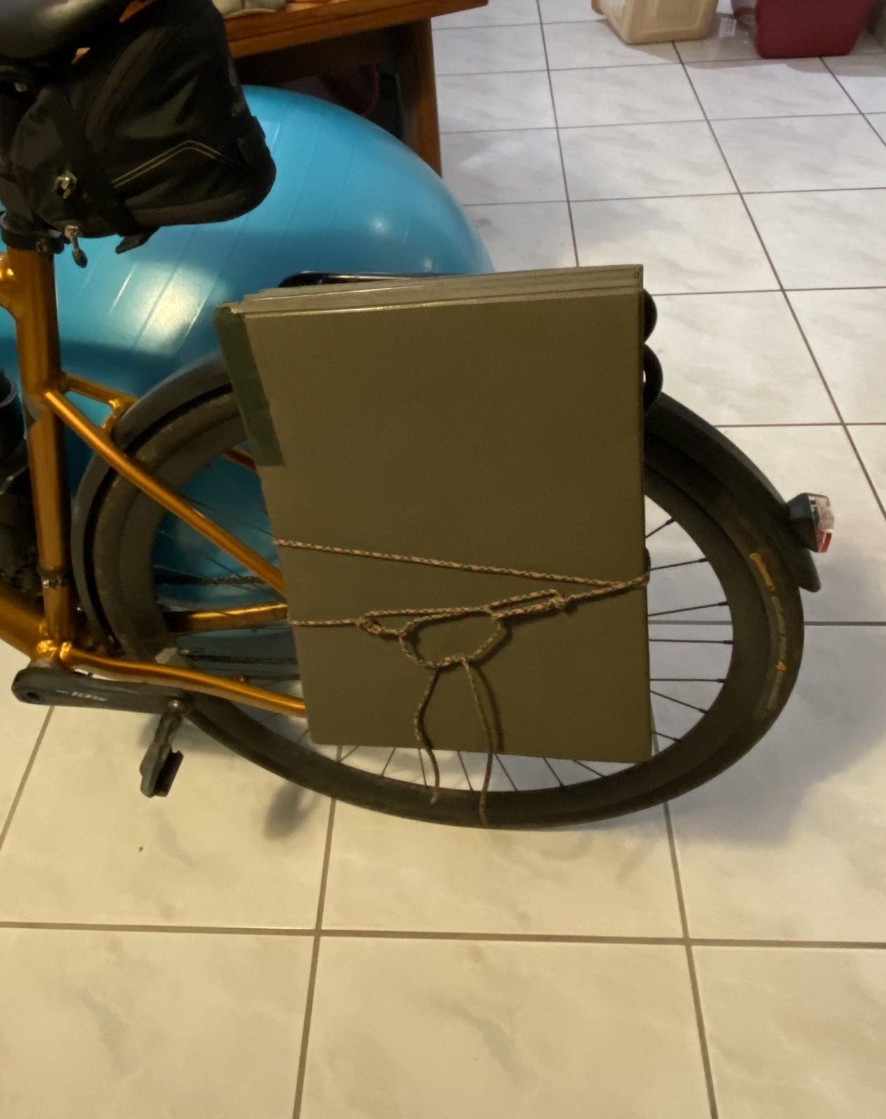

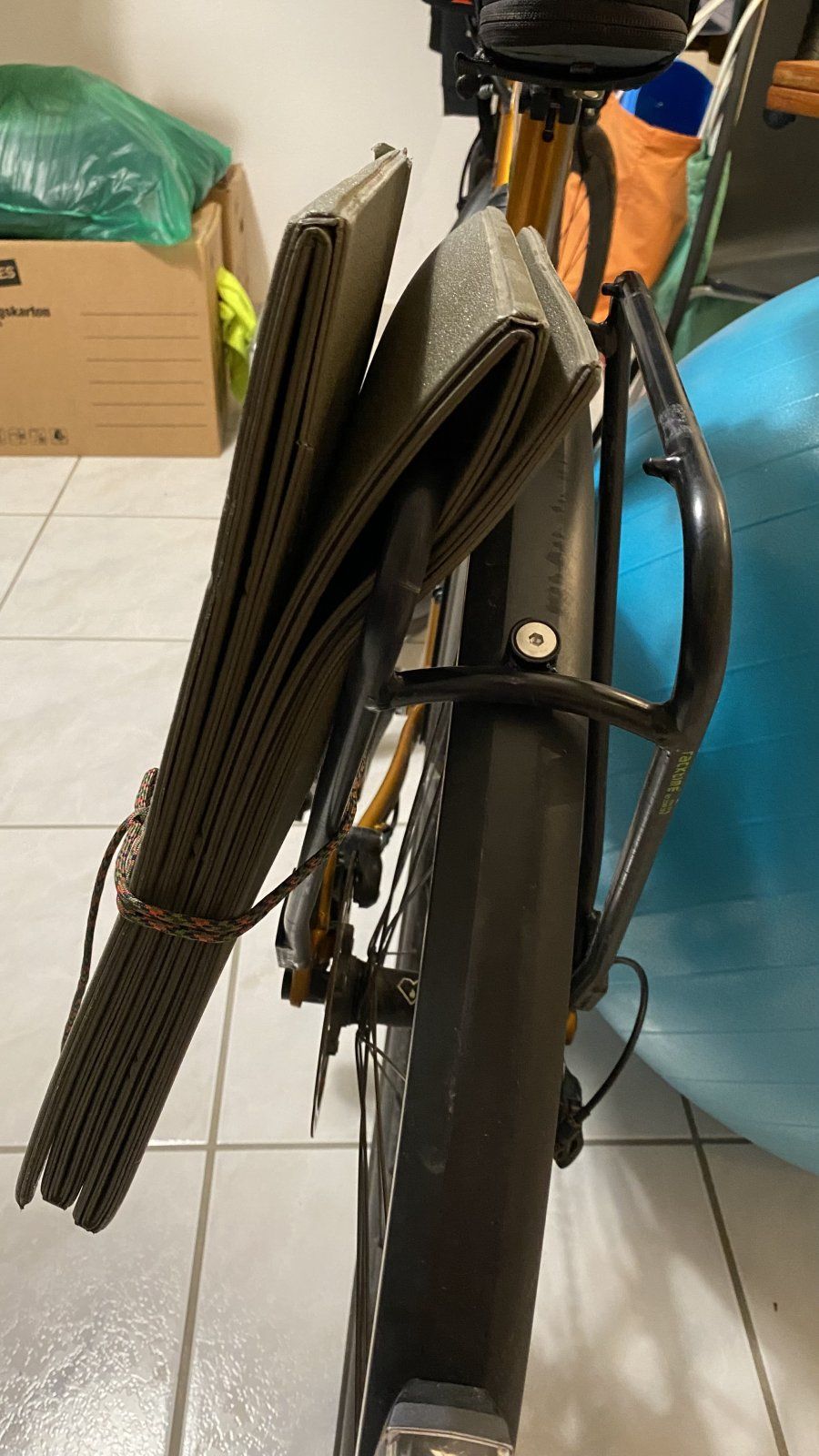

  • eine Bundeswehr-Klappmatte (nur um den Schlafsack nach unten zu schützen)
Wow, wie transportierst du die?
Schnell mal montiert:

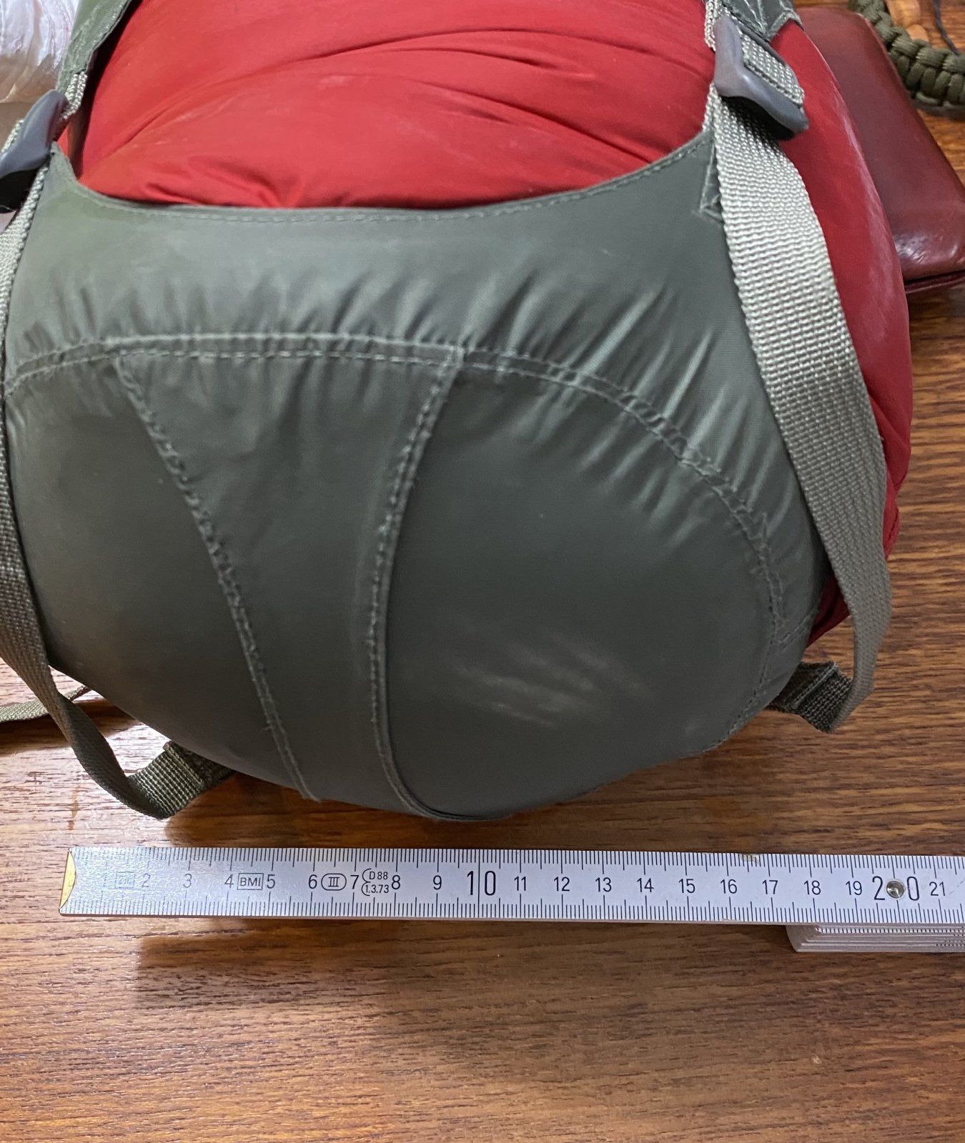

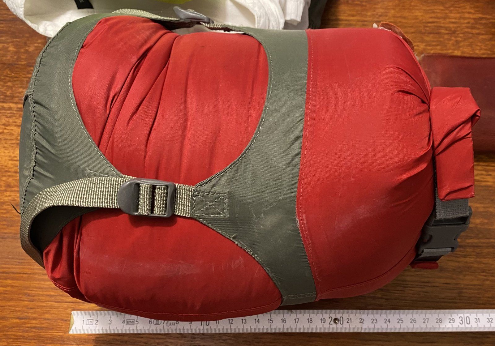

Und als letztes: wie groß ist er tatsächlich verpackt?
  • Dach: ja, ohne, auch bei Nieselregen, leider. Sack inzwischen 1 mal mit Daunenwaschmittel gewaschen, das Tuch ist (meines Wissens nach) nicht imprägniert, sondern nahtlos verschweißt.
  • Der feuchte Sack wird auf- und abgeschüttelt, normal im Kompressionssack verpackt und bei der nächsten Gelegenheit (z.B. Mittagsrast) gesonnt und wieder eingepackt.
  • Größe: ~27cm * ⌀19,6cm, schnell im Kompressionssack (Zubehör) verstaut, 1,3kg wie abgebildet.
Das liest sich schon realistischer (7-8l) als die 25cm×∅14cm (unter 4l) auf der Seite der Bergfreunde. Liegt in etwa in dem Bereich vom alten Yeti. 600g Daunen brauchen ja auch komprimiert Platz. Und nur dünnerer Stoff sollte eigentlich nicht für 4l Packmassverlust sorgen.
