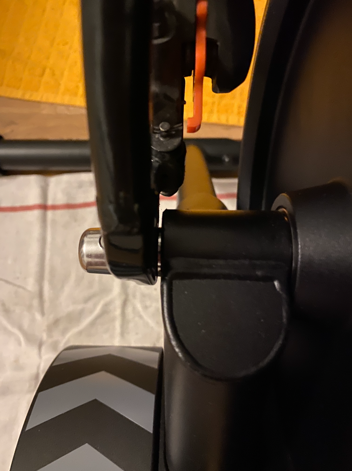

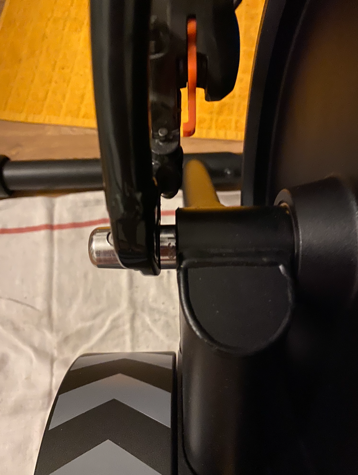

ich hab mir einen Kickr Core gekauft (antizyklisches Kaufen) - jetzt sind die Geräte ja da ;-) Meine Frage: Welchen Adapter muss ich nehmen. 130 mm oder 135 mm? Wie kann ich das rausfinden?
Verbaut habe ich beide mal. Das mit "mehr" Abstand ist 135mm und mit weniger 130mm. Egal ist ja ganz sicher nicht ;-)

Dein Fahrrad hat eine Einbaubreite. Die ist eben entweder 130 oder 135.
Entweder musstest du hinten minimal aufbiegen (135 und du hast 130 am Rad) oder du hast hinten gequetscht (130 und du hast 135).
Nimm enifach das Fahrrad aus dem Kickr und einen Messschieber (oder einen Zollstock) und schau nach.
Danke Dir! Das checke ich gleich. D.h. ich kann mit de falschen Adapter den Rahmen beschädigen?
Klassisches Jain.
Bei alten Rädern gibt es 126mm Einbabreiten und Leute die 130mm Laufräder reindonnern (Rahmen sind aus Stahl, keine Ahnung was du hast). Geht auch, auf Dauer ist es wahrscheinlich nicht mega geil.
Grundsätzlich gilt: einfach ohne Druck arbeiten, wenn dein Fahrrad auf den 135mm Adapter ohne aufbiegen passt ist schon mal alles gut. Richtig kaputt geht er von dem einen mal aber nicht.
Wie gesagt, mess einfach nach, dann bist du auf der sicheren Seite :)
