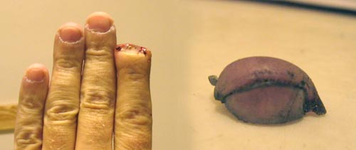

Ich hab´s ausprobiert und bin sehr zufrieden, man reinigt die Kette an genau den Stellen wo sie sauber sein sollte um gut zu laufen, gleiches gilt für Kettenblatt/Ritzel, und spart Zeit.
Wichtig für Leute die es nachmachen wollen, passt auf eure Finger auf!!!
(Sorry, für´s Schockbild)

Yakuza approved? :D Scherz.. das sieht ja böse aus! Ich nehme die Kette allgm. auch zum reinigen ab, ist eh angenehmer.
Interne Strafe japanischer Fixie-Gangs wahrscheinlich:D
