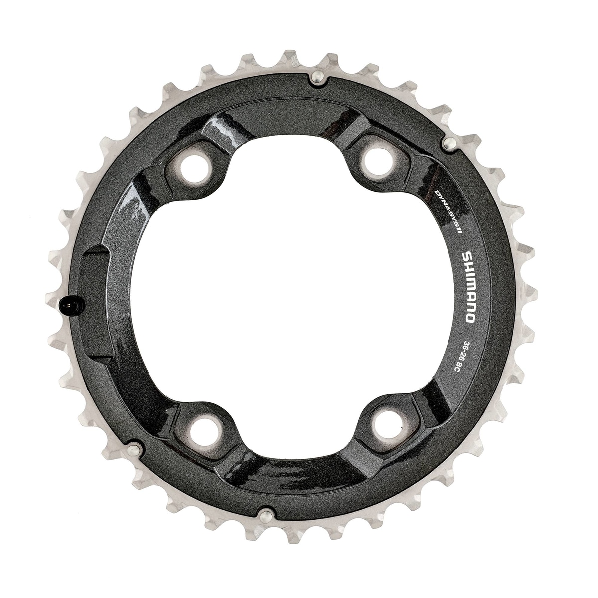

Hallo zusammen. Ich bin auf einem Stevens Vapor mit Ultegra 22 unterwegs. Für unser bergisches Land fahre ich vorne nur auf dem kleinen Kettenblatt und würde gerne - da ich auch gerne Höhen bewältige und mit der derzeitigen Kombi an meine Grenzen gerate - anstelle des größeren Kettenblattes das kleine als Hauptblatt benutzen und noch ein kleineres für die Steigungen montieren. Habt ihr eine Empfehlung was ich machen kann?

Nur so zur Info für dich. Die Ulterga Kurbel aus einer 11fach Serie gibt beim kleinen Ketteblatt mit 34, 36, 39 oder 42 Zähne. Das kleinste was du da verbauen kannst ist ein 33er Ketteblatt von einem Fremdanbieter. Kleiner geht wegen dem Lochgreis nicht. Was hast du denn für eine Kassette verbaut und was genau für ein Schaltwerk mit welcher Käfiglänge.

Aber das 36er gegen ein 34er kettenblatt geht da hast auf jeden Fall mal eine Verkleinerung und bessere Möglichkeiten zum Berg fahren

Für die Ultegra Kurbel gibt es von T. A. wie oben genannt ein 33er KB. X110.
Hinten statt der 11-32 Kassette sollte eine 11-36er Sram auch passen. Schaltwerk war die letzten Jahren immer das 105er R7000 Gs.
33-36 statt mutmaßlich 36-32 als kleinester Gang sollte schon ordentlich leichter sein.

Am einfachsten ist es das 36er Blatt durch ein 34er der Ultegra zu ersetzen.
Das schaltet sich bestens.
