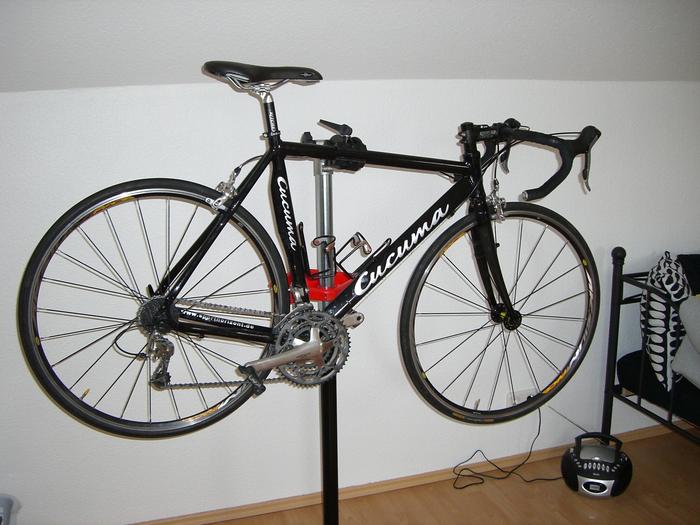

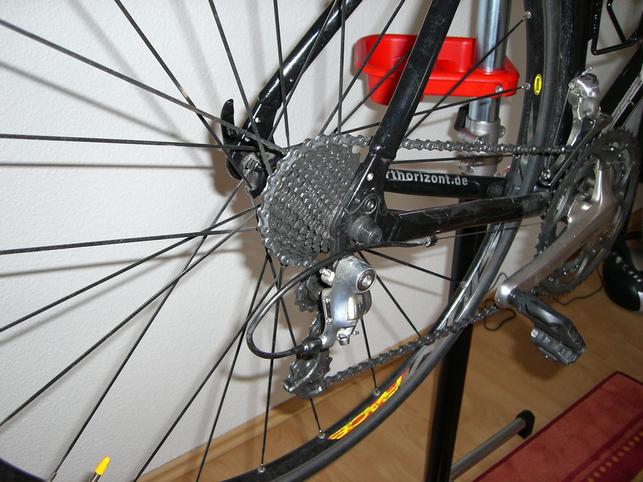

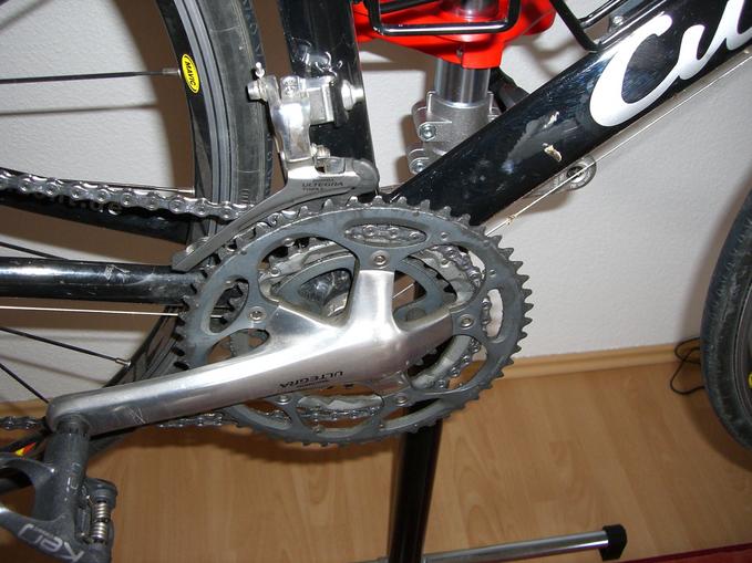

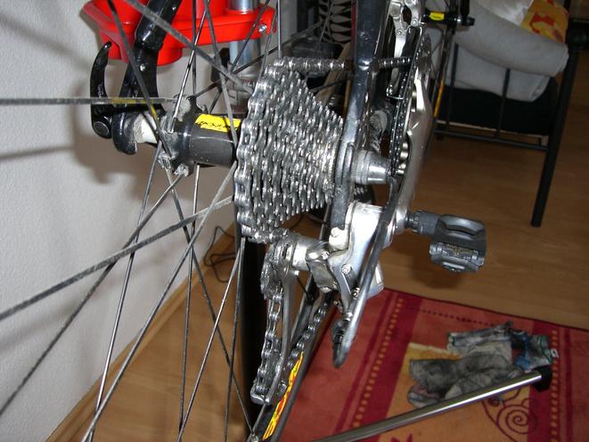

Hi Leute,
heute hab ich noch meine Kette gewechselt da verschlissen(6000km,höchste Eisenbahn gewesen). Zum Glück aber noch kein Verschleiß an den Ritzeln.
Ich hab ne Ultegra Kette gehabt und hab ne Dura Ace drauf.
Die Länge hab ich übernommen= 106 Glieder bei 10fach Schaltwerk, 3x10 Kettenblatt:mad:, 400mm Kettenstrebenlänge.
Jetzt beim einstellen hab ich folgendes Probl.:
Wenn die Kette auf den mittleren Kettenblatt ist und hinten auf dem größten Ritzel ist, springt die Kette ohne Schaltbewegung auf das kleinste Kettenblatt.
Viele Grüße
Hütchen

AW: Kette springt ohne zu schalten vom Kettenblatt
Bei der alten Kette ging die Kombination einwandfrei.
Ich glaub auch nicht das die Kette auch so belastet wird.
Meine Vermutung ist das die Kette zu lang ist und ich noch ein Glied entfernen muß.

Ultegra 9fach - DuraAce 10fach ?
Wär nur so ne Überlegung.....
Kann aber auch sein, daß die alte Kette schon so ausgelutscht war, daß sie den Radius hinten groß - vorne Mitte ohne probleme "gebogen" hat, ohne daß die Laschen der Ketten sich mit den Zähnen des mittleren Kettenblatts anlegen.
Die neue Kette ist (da eben noch neu) steifer und "gerader", was zur Folge hätte, daß die Laschen der Kette an die Zähne kommen, und das Kettenblatt dann die Kette eben einfach über die Zähne hebt.
Sorry,
Edith sagt "Setz die Brille auf und sieh genauer hin. das ist ne 10er-Kassette"

Kettenlänge hat damit nichts zu tun. Wirf noch mal einen genaueren Blick auf die Beschaffenheit des mittleren Kettenblatts.
@rated
die Kettenblätter sind alle OK. Leichte Abschürfungen, aber keine gravierenden Kratzstellen oder Ausbrüche aus den Material.
Cycle-Dragon hat recht. Die alte ist voll ausgelutscht und ca 1,5mm länger als meine neue. Ich habs jetzt mal im fahren ausprobiert und funzt ohne Probl.
