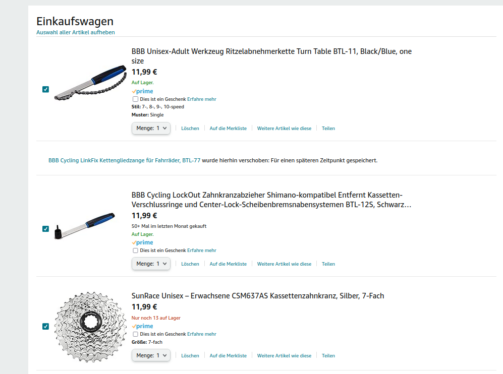

Hallo und vielen Dank für die Tips,
ich habe jetzt mal einige Sachen zusammengestellt: Kranz, Kettenpeitsche und Abzieher. Reicht das für das Auswechseln des Zahnkranzes oder gibt es da bessere (oder flexiblere) Kombinationen? Ich hab noch kaum Werkzeug, will aber auch nicht Werkzeugkomplettsets kaufen, sondern eher sukzessiv, immer wenn ich brauche.
Mit der Werkstatt und dem Gewinde muss ich noch einmal sehen, wo ich da am besten hingehe, nachdem mich die letzte Werkstatt ja so etwas hängengelassen hat.
Viele Grüße 🙋‍♂️
Passt schon. Flexibler ist die Bauform des Abziehers als Nuss, allerdings wird dann zusätzlich ein passender Schraubenschlüssel oder eine Ratsche gebraucht. Die Bezugsquelle finde ich jedoch schlecht.
Was die Zugeinstellschraube betrifft, stellt sich die Frage welches Gewinde kaputt ist. Ist das Gewinde im Schaltwerk intakt, kann man den Einsteller direkt ersetzen,
https://www.bike24.de/p1117148.htmlansonsten einen Einsteller in die Schaltzughülle einschleifen (inline adjuster)
https://www.bike24.de/p153738.html
oder es kann ein Anschlag am Rahmen genutzt werden
https://www.bike24.de/p1117138.htmlJagwire hat da ein vielfältiges Sortiment.
