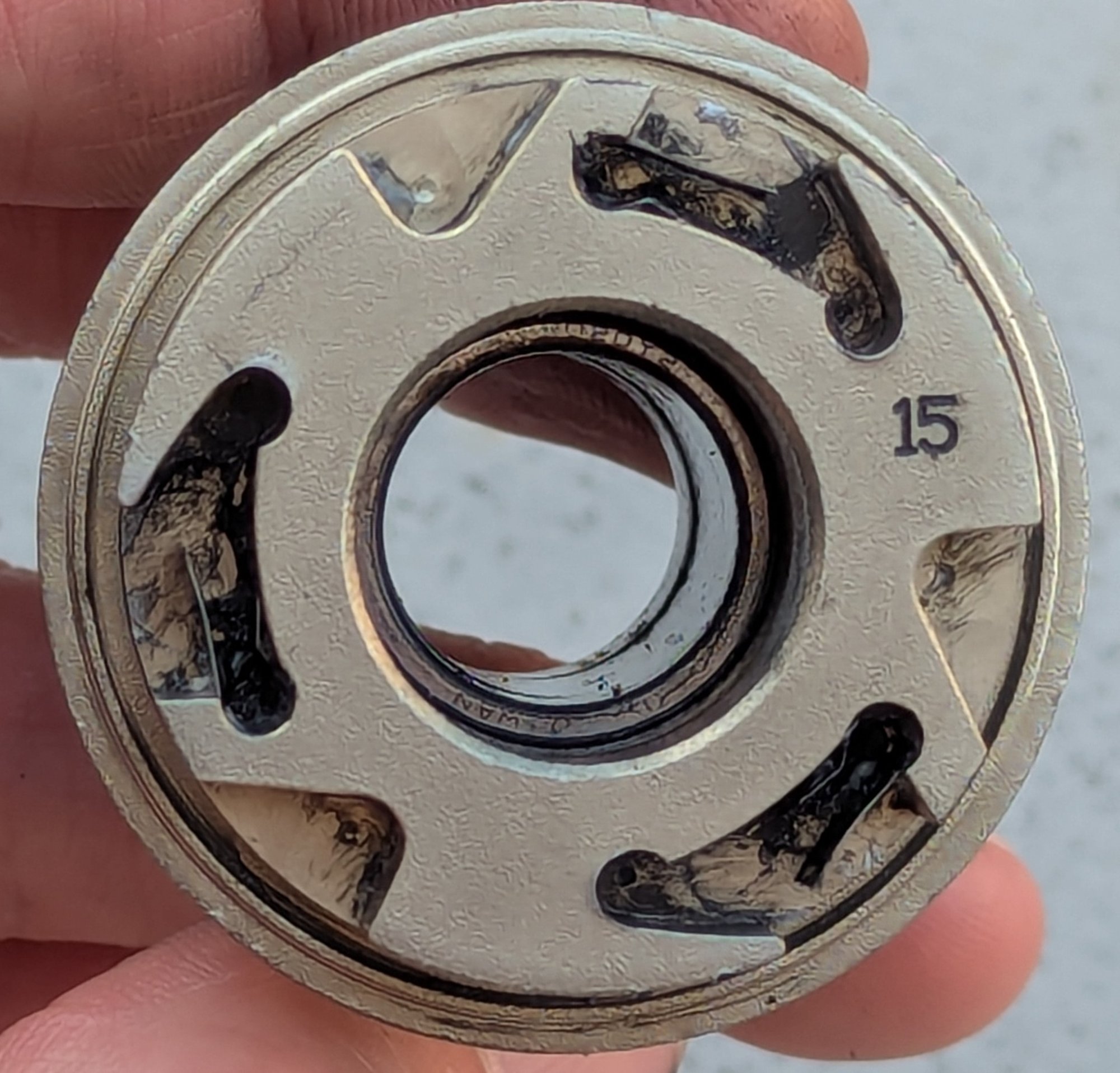

ich habe mal wieder meinen Freilaufkörper demontiert, weil der alle 15-20t km anfängt, Krach zu machen.
Dabei habe ich Kerben/Risse entdeckt, die mich total verblüffen.
Ich kenne die Einkerbungen der Ritzel bereits, das ist nicht weiter schlimm. Wobei das eine Ritzel mittlerweile fast die Hälfte des schmalsten Stegs überwunden hat, so langsam könnte man also vielleicht mal aufpassen. ;)
Was mich aber wundert: Die heftigen Einkerbungen neben den Sperrklinken, sogar schon Risse. Das ist neben allen 3 Sperrklinken zu finden.😲
Zur Einordnung: Der Freilaufkörper hat Größenordnung 70t km gesehen.
Ich vermute stark, der ist hin und sollte ausgetauscht werden.
Oder soll das auch normal sein? Wirklich viel passieren kann ja nicht, der ist ja schließlich umschlossen im eingebauten Zustand.
Aber wie kann das passieren? Ich bringe schon gut Kraft aufs Pedal, aber diese Kerben und der Riss? Wie soll das passieren, der sollte doch kaum Spiel haben?
Sollte das am Hinterrad liegen? Müsste das ggf. auch getauscht werden? Oder ist das ein typisches Zeichen fehlender Pflege/falschen Einbaus/billigen Laufrads/... ?
Wie sieht die Rückseite aus, da wo der Riss ist.
Da ist doch bestimmt nicht viel Material, sondern eine Ausbuchtung für die Sperrklinken.

Nein, der Riss ist imho nicht normal. Die Kerben bei einem Alu Freilauf aber schon.
Wenn ein neuer Freilauf kein Problem ist, dann würde ich einen neuen verbauen.
Wenn das Teil abbricht, kann der Freilauf blockieren.
EDIT: Ich würde schauen, ob es den Freilauf auch aus Stahl gibt. Ist zwar schwerer aber haltbarer.

Bitte daran denken: Es geht mir nicht um die Kerben, die durch die Ritzel entstehen. Es geht mir um die Kerben und Risse am Ende des Freilaufkörpers neben den Sperrklinken.
Das ist halt ganz einfache Materialermüdung an der schwächsten Stelle. Zig Millionenfach, bei jedem Antritt, jeder Belastung, hat die Sperrklinke dagegen gehämmert. Die Spuren der Belastung sieht man auch an dem kleinen Materialaufwurf ( oberhalb der 15 bei #4 )
Das mit den Rissen an den Sperrklinken kann deshalb unangenehm werden, weil sich bei einem Bruch die Sperrklinken verkeilen könnten und Dein Rad damit keinen Freilauf mehr hätte. D.h. es könnte theoretisch plötzlich die Kurbel anfangen mitzudrehen, quasi wie bei einem Singlespeed. Je nach Fahrsituation ist das dann nur so semi gut. Daher würde ich ihn tauschen.

Danke für die Rückmeldungen. Ich war mittlerweile schon beim Fahrradladen, in dem ich das Rad erworben habe. Die meinten, die müssten wohl den Hersteller anschreiben und wollen erst mal ihren internen "Experten" fragen, ob es sich überhaupt lohnt, nachzufragen (oder sie mir gleich ein neues Laufrad empfehlen). :(
10 Jahre altes Rad von Stevens, die Nabe von der Eigenmarke von Stevens.
Dann wird es auf einen neuen LRS hinauslaufen. Ich denke nicht dass Stevens verraten wird, wer der eigentliche Produzent der Eigennabe ist. Sonst könntest Du im Zubehör einen passenden Freilauf ergattern. Meist kaufen die ein und schreiben nur Ihren Eigennamen drauf. Felgenbremse ?
Das klang gestern auch so. Allerdings würden die wohl eher Stevens anschreiben, ob die noch welche auf Lager haben; oder einen passenden Ersatz haben oder empfehlen können.
Ich habe das quasi auch schon abgehakt. Ist wenigstens irgendein einfacher schwerer, nichts Besonderes. Am Alltagsrad, da ist mir das auch ziemlich egal.
