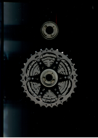

Leider hat Corima in der Zwischenzeit sein Rastermaß für die Sperrklinke verändert und ist von 22 auf eine durch 3 teilbare Zahl gegangen. Anbei habe ich mal beide klinkenaufnahmen gescannt.
Hier sieht man schön das auf dem alten (ohne Ritzel) ein ungleichmäßiges spacing zwischen den Sperrklinken ist, bei der neuen Variante jedoch ein gleichmäßiges spacing genutzt wird. Das hat zur Folge, dass es zwar im ersten Moment als funktional wirkt, wenn man den Freilauf einbaut, jedoch sobald man ihn belastet dieser sich schief stellt und schalten auch nicht mehr gut funktioniert.

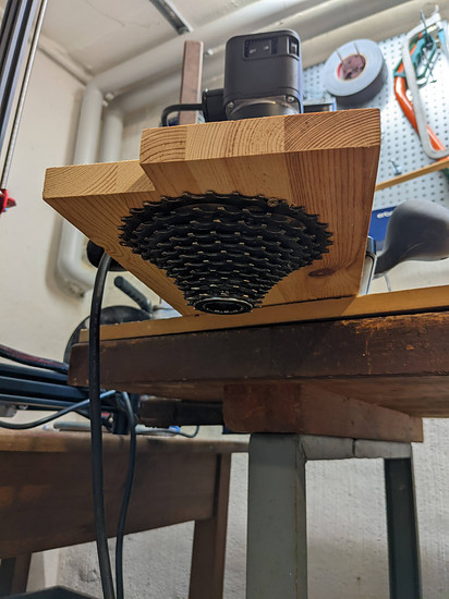

Daraufhin habe ich mich mal hingesetzt und ein digitales Fräsmuster für den neuen Freilauf mit dem alten Spacing erstellt und dieses auf der HandCNCFräse angewendet. Die Aussenkontur ist dabei der Durchmesser des Freilaufs, sodass dieser passgenau in das Material gesteckt werden kann und die Löcher stellen die Nachfräsungen dar, wobei eines an einer beliebigen Sperrklinkenausfräsung des neuen orientiert werden kann und nur zwei gefräst werden müssen. Die Datei liegt hier (.svg). Durchmesser für den Fräser muss <= 6mm sein.
Danach alles schön von Spänen befreien und wieder zusammen bauen. Und siehe da, das Laufrad lebt wieder und hat jetzt auch alle 11 Gänge und zukünftig wechselbare Lager
