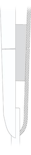

Wie wäre es, die Strebe einfach durchzusägen, den unteren Abschnitt bis aufs Ausfallende wegzufeilen und aus einer etwas dickeren modernen Strebe einen muffenähnlichen Anschlussstummel zu bauen? Drüberschieben, runterschieben, anlöten? Das macht zwar relativ viel Arbeit, rettet aber den Lack und sieht nicht ganz so bescheuert aus, wie ein simples "Blechpflaster".
Rostfrei muss der neue Stummel nicht sein, weil der Chrom an Ausfallende und Sitzstrebe in unmittelbarer Nähe sowieso flöten geht. Also den Stummel mit hübsch ausgezogenen "Muffenzungen" zurechtfeilen und mit etwas Überstand passen lackieren. Wenn dann z.B. noch ein ordentlicher Kettenhalter drankommt, kann man sogar begründen, warum die Antriebsseite völlig anders aussieht.

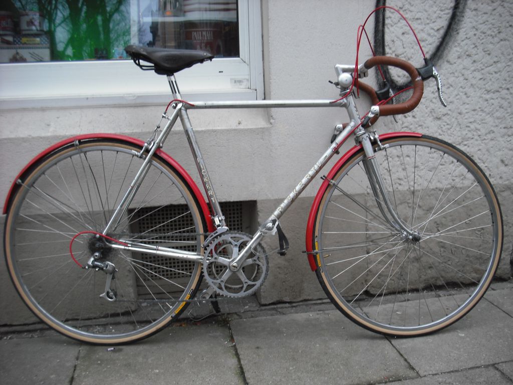

Das ginge natürlich, wäre allerdings optisch nicht meins. Wenn der Chrom stellenweise flöten geht und die Strebe dort durch das Lot eine andere Farbe hat, könnte ich damit sehr gut leben, aber ein muffenähnlicher Aufsatz würde mir nicht zusagen - da kenn ich mich selbst zu gut...
Hab übrigens bei Krautscheid angerufen und ihm einige Fotos geschickt. Sehr sehr netter Mensch und sehr kompetent. Von einer Reparatur würde er aber abraten.
Für mich ist der Rahmen damit wahrscheinlich tot. Mit einem Wallhanger kann ich auch nix anfangen. Da ich nicht megaviel Platz habe, kann ich nur mit Rädern was anfangen, die ich auch fahren kann...
Möchte evtl jemand das Rad haben und ausschlachten? Aufgrund der Teile würde ich 160 haben wollen bei Abholung in Recklinghausen, Rahmen wäre natürlich geschenkt.
Noch 'ne Idee: Stummel aus Vollmaterial drehen & feilen, der mit einem dünneren Absatz am oberen Ende ca. 1 cm weit in der Strebe steckt. Das ist einfacher und sieht auch besser aus, wiegt aber mehr und müsste auch lackiert werden.

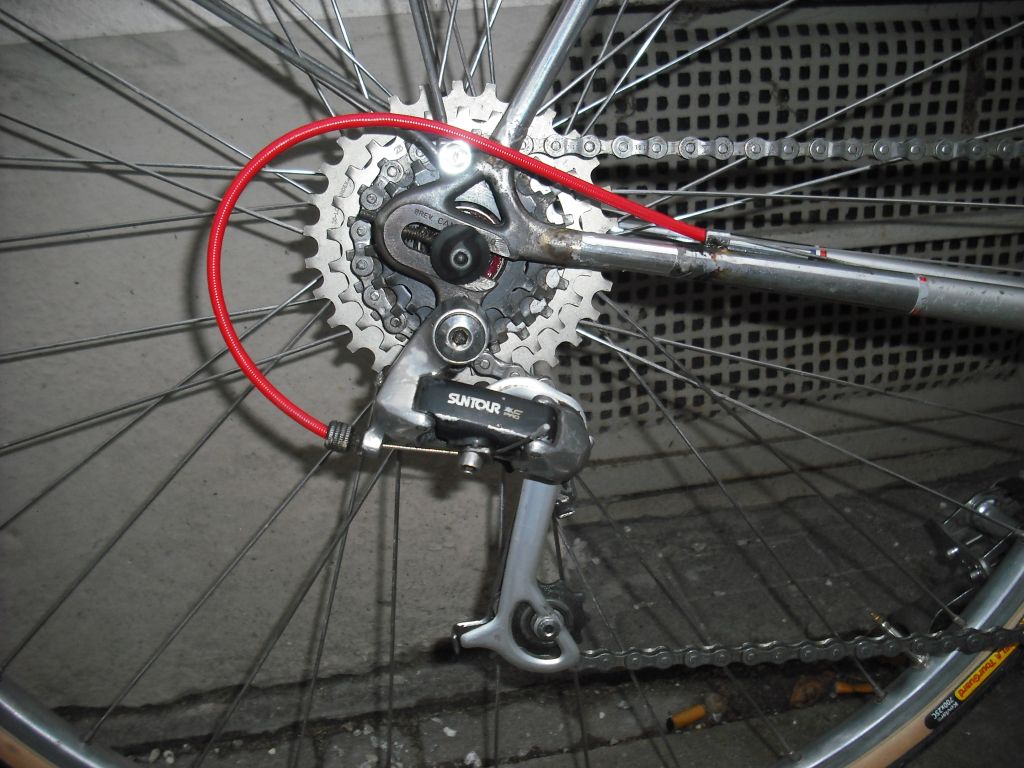

ich find die Schadensstelle schon nicht so typisch. Da sollte man sich auch die Frage stellen, wie es zu solch einem Schaden kommt. Je nach Ergebis, könnten da auch noch leicht andere unentdeckte Schäden zum Vorschein kommen.
Anhand der Bruchbildes (Sprödbruch mit rauen, scharfen gezackten Kanten) und vor allem auch anhand der Stelle an der der Riss aufgetreten ist (Ende des Ausfallers) würd ich mal vermuten das da bei der Verarbeitung geschlampt worden ist. Möglicherweise hat der Löter gerade an was anderes gedacht und die Sitzstrebe überhitzt anstatt mehr auf den Ausfaller zu halten um das Lot zu schmelzen - wie gesagt, meine "Vermutung".
Es bleibt dennoch seltsam, da an dieser Stelle eigentlich nur beim sehr kräftigem Tritt der Hinterbau seitlich hin- und her geht, was eigentlich eine Vertikale Bruchlinie zur Folge hätte. Dennoch ist wohl seitliche Biegung der Grund gewesen, denn der Riss ist auf der Außenseite (also nicht vorn/hinten).

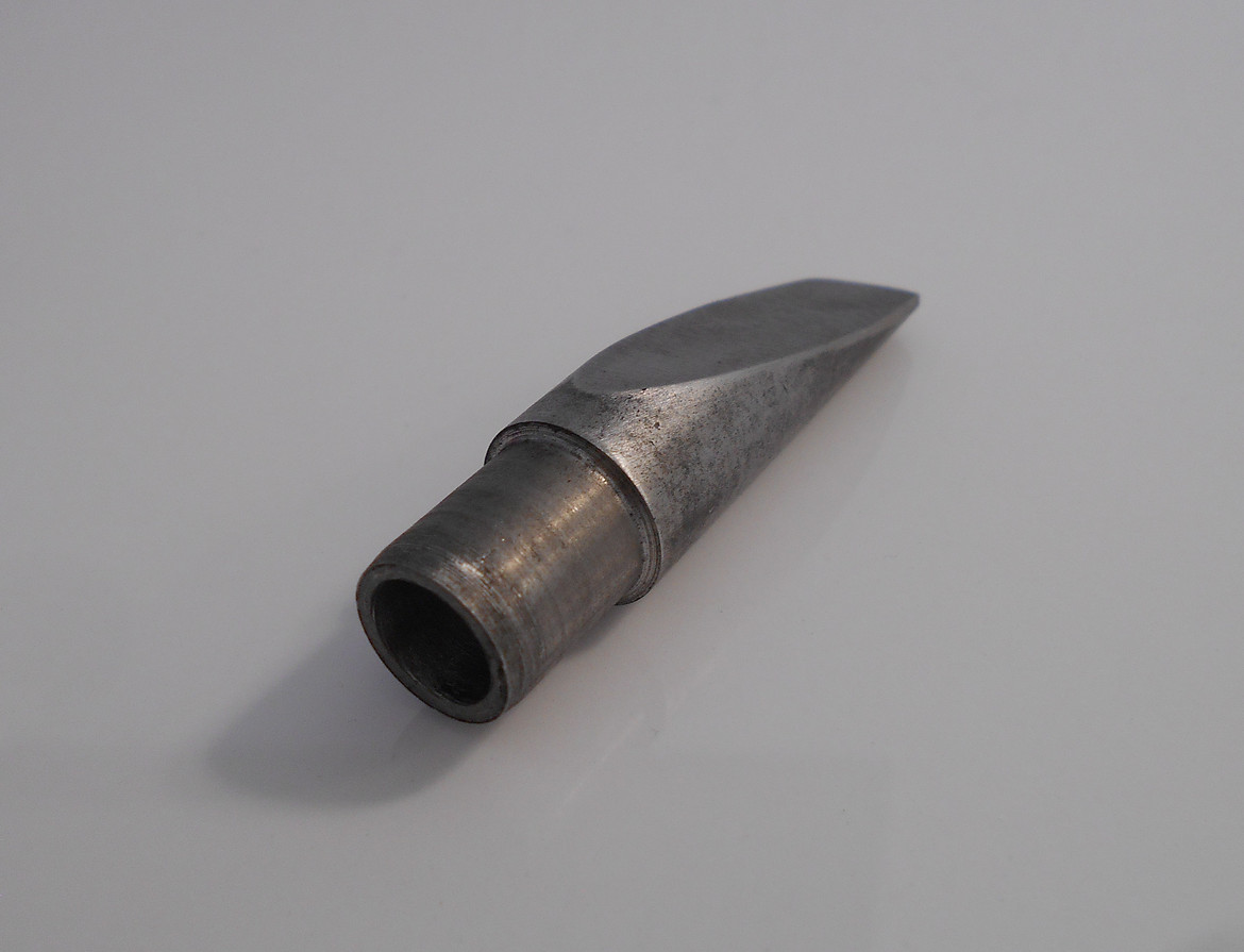

...vor etwa zwei Wochen habe ich einen Kilometerfresser von Schauff an ähnlicher Stelle repariert, der vor einiger Zeit unfachmännisch geschweißt wurde.
Eines vorweg: einfach über den Riß löten ist sinnlos, denn Lötverbindungen halten über die Fläche (wie z.B bei einer Muffe)
vorher
Altteil ausgetrennt
Rohrspitze mit angedrehter Innenmuffe angefertigt
und später mit Silberlot eingelötet
Ähnlich könnte man bei dem RIH verfahren. Etwas Chrom geht dabei verlustig, zu dem Vorteil der Fahrbarkeit...

Evtl Mal schauen ob die Sitzstrebe unten irgendwo ein Loch hat wo das Wasser rauskann. Wenn nicht kommt dein Problem evtl von innen und ist möglicherweise grossflächiger
Das dachte ich mir auch: Durchgerostet, nicht durchgebrochen.
Was mich irgendwie stutzig macht ist dass diese Rissfläche ca. In der Mitte so aussieht als wär die mitverchromt
Kann aber auch am Licht liegen dass das so aussieht
Für mich sieht das aus, als ob der Schaden von außen kommt. Wäre das von innen durchgerostet, müsste ein Loch in der Strebe sein... Allerdings ist da noch Material (wenn auch sicherlich nicht mehr viel).
O.k. da sieht's jetzt nicht mehr so aus als wär die Bruchstelle mitverchromt.
Beim Durchrosten muss ja nicht zwingend ein Loch sein. Das kommt ja eher flächig durch.
Wobei der längliche tiefe Riss tatsächlich nicht wirklich typisch ausschaut
