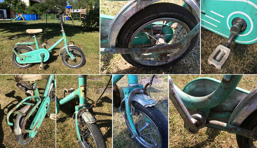

So stand die Kiste damals am Zaun:
Ich hab nach genauerer Betrachtung kurz bereut, dass ichs angenommen habe. Der Nachbar hat dann noch erzählt, dass die des damals bei ihrem ersten Kind schon gebraucht gekauft haben. Habn wa kurz zurück gerechnet: Anfang Mitte 70er.

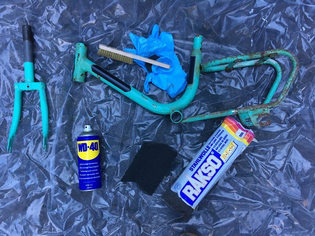

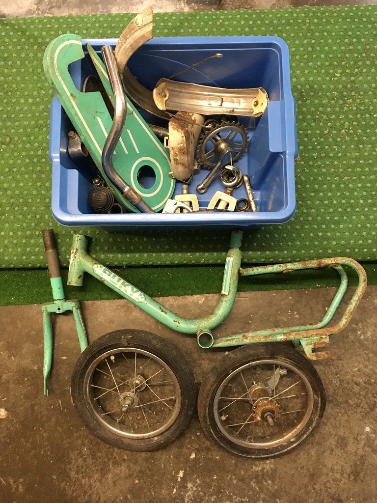

Dann stand der Haufen erstma so im Keller:
Danach hab ich erstma bissl zeit mit Recherche zu Ersatzteilen betrieben (auch noma danke an @FSD und @Thomthom ). naja, gab natürlich nüscht.
Auch ne Anfrage bei Puky (übrigens sehr netter Kundenservice) ergab nix. Das Baujahr hat Puky auf Ende 70er geschätzt.
Somit hab ich mich dann erstma dem Rahmen gewidmet. Es war von vornherein klar, dass es kein Neulack oder Pulver wird. Somit hab ich mich ma in ner Mittagspause 3h mit dem Ding beschäftigt und versucht raus- und runterzuholen was ging.

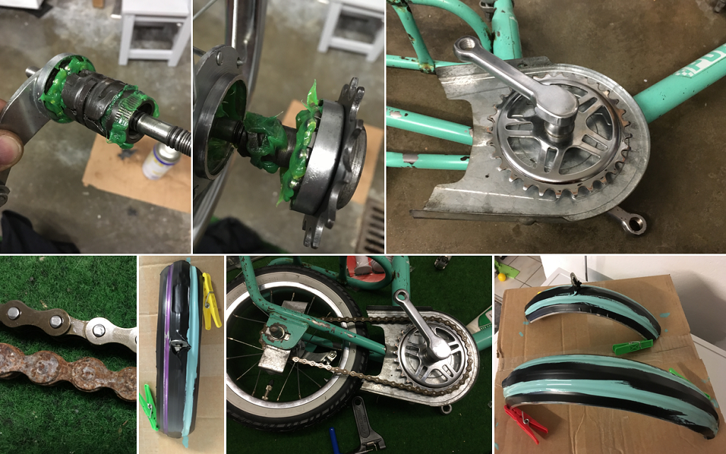

War ne ganz schöne Kackarbeit, aber es war ja fürs Kind. Als ich damit durch war hatte ich an dem selben Tag schonma Reifen, Griff, Bremse und ne neue Kette geordert. Abend wurde dann ncoh mit Lackreinger geputzt und mit dickem Wachs versiegelt. Die braunen Stellen beim Gepäckträger gingen mit diversen Mittelchen net weg, auch mechanisch net - tippe da hat der Nachbar schonma mit nem üblen konservierer gearbeitet.
Danach hab ich mich mit dem Sohnemann an die Laufräder gemacht - wir sind beide zum Schluß gekommen: dit lohnt net.
Also nach neuen 12" Laufrädern geguckt. Das selbe Spiel beim Sattel.
Bei meiner Suche danach bin ich zufällig in den KA auf nen knall-lila Puky mit genau dem weissen Sattel, Vorbauschutz und bla gestoßen... des Rad war mit 45€ inkl. Versand recht günstig. Als das Spenderrad hier ankam, war ich vom Zustand überrascht. Zudem hatte es auch noch die originalen profilierten Alu-Schutzbleche :D

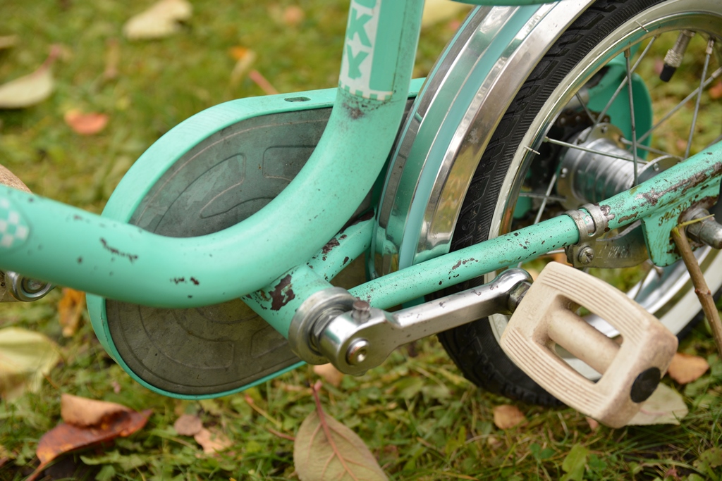

Also ran ans Werk: alles zerlegt, geputzt, gewechselt, angemalt... und wieder zusammen gebaut. Hab sogar die Laufflächen der Lager alle poliert :rolleyes:
Naja, und dann stand es fertig vor dem Sohnemann... er versucht sich direkt draufzusetzen und macht sich erstma lang... erste Begegnung mit seinem "neuen" Rad war also suboptimal gelaufen :D
Ne Stunde später hab ich ihn draussen ma draufgesetzt und bissl um Block geschoben... Strahlemann 🙂

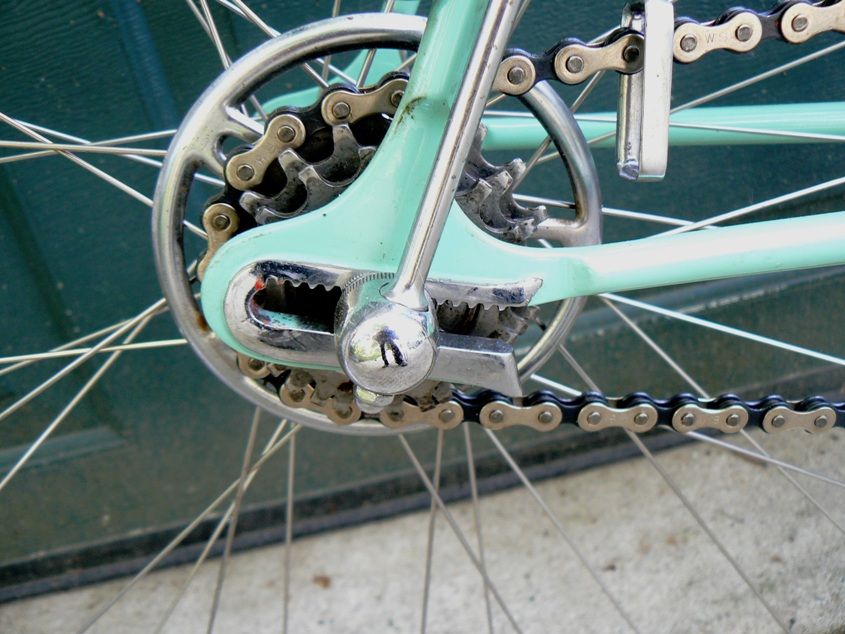

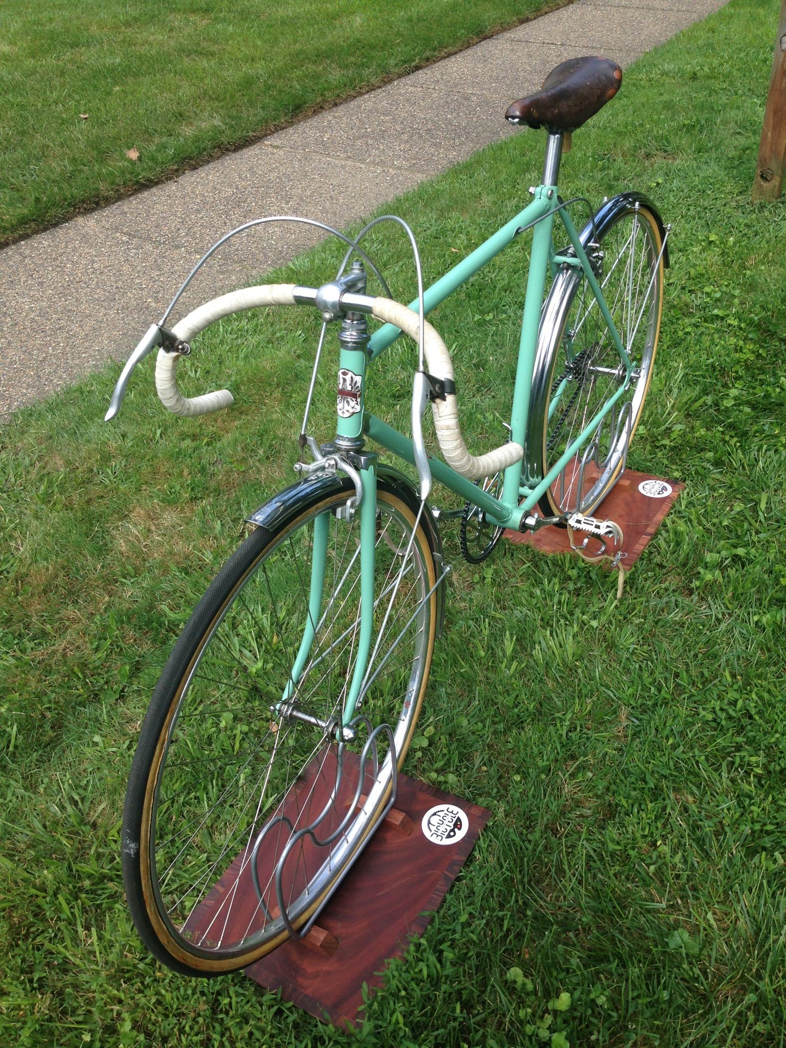

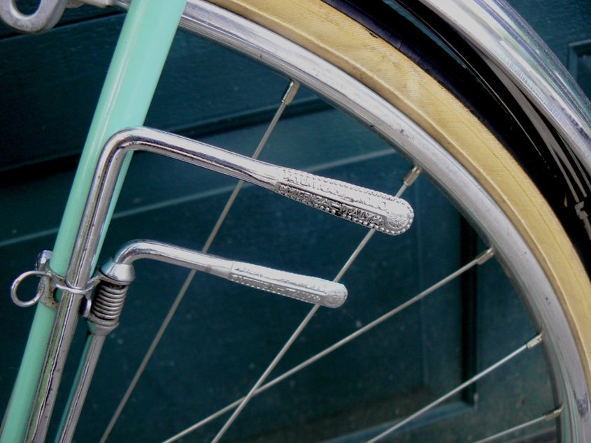

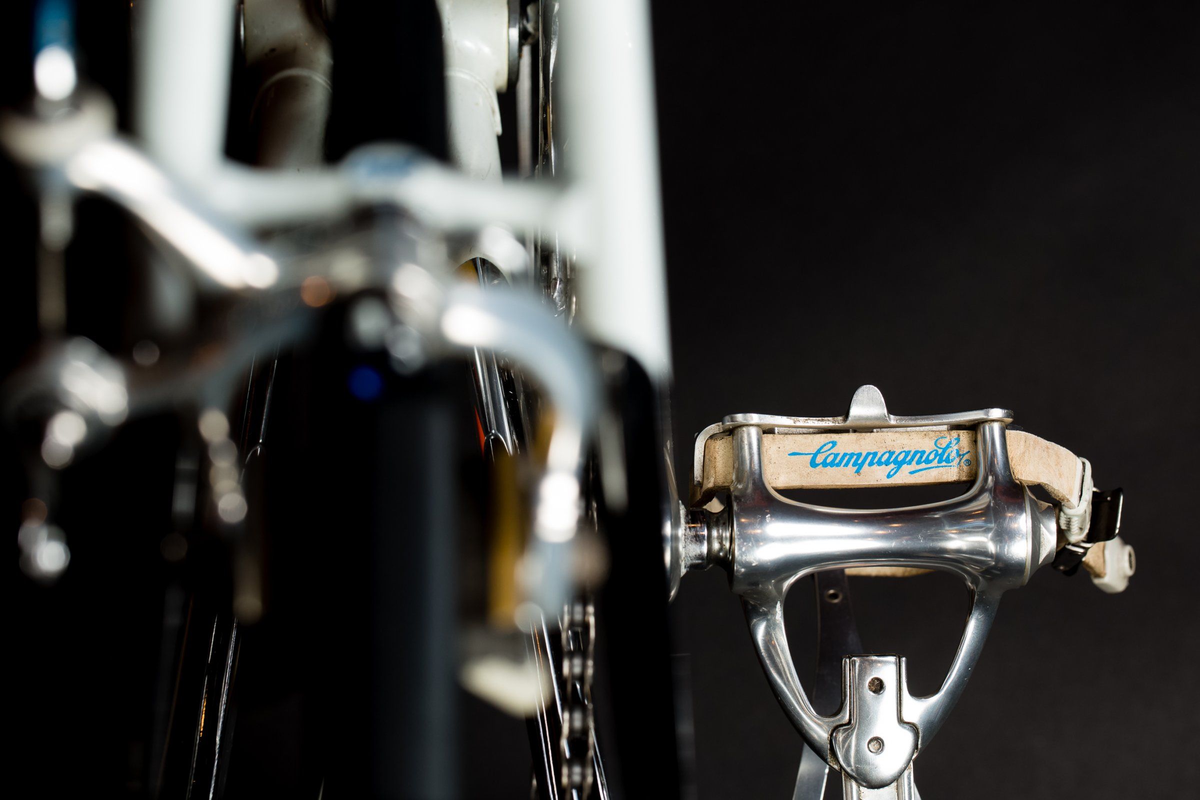

Hallo @CitoyenDuMonde , zeig doch bitte noch ein oder zwei Detailfotos der Cambio Corsa. Die ist sooo selten....
Viele Grüße
Armin

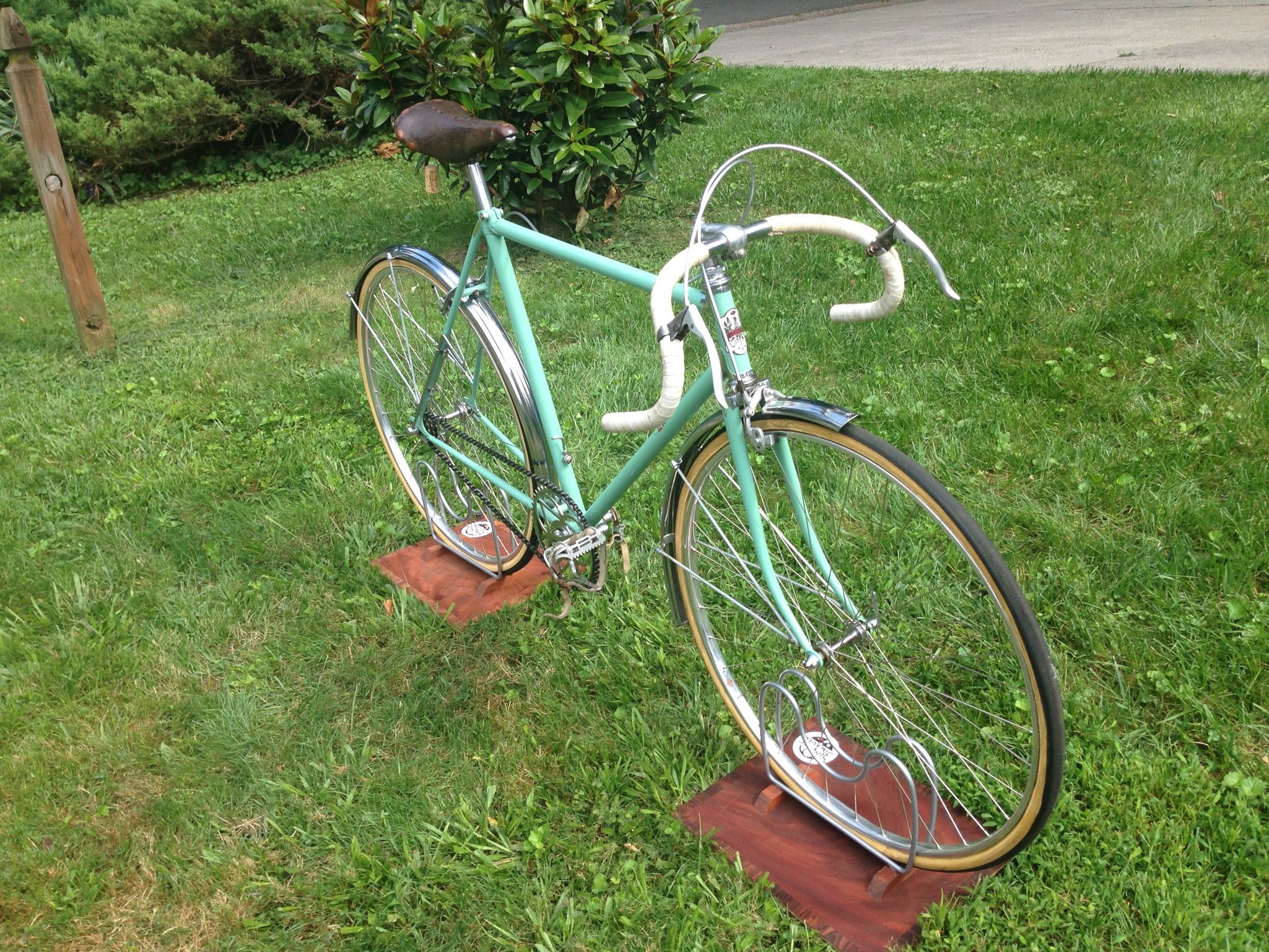

Hier sieht mann die zwei Hebeln besser. Der Längere Hebel wird benützt um die Schnellspanner auf zu machen. Die Zähne am Ausfallenden halten der Hinterrad gerade aus während die Schnellspanner auf ist. Mit Schnellspanner auf, tritt mann rückwärts mit die Pedalen und mann schaltet mit der kürzere Schalthebel. Der Schwerkraft sorg dafür dass das Ketten verspannt bleibt. Einmal in das gewünschte Gang, macht mann wieder das Schnellspanner zu. Zum vergleichen mitt mit der übliche Cambio Corsa hat diese Variante ein andere Schrift auf die Hebeln, ein anderes Glockengehäuse am Ende der Schnellspanner und ein eher filigranes Kettenführung Schaltkäffig. N.B. Die zwei-farbige Ketten ist ersetzt worden mit ein Regina Ketten aus der Zeit

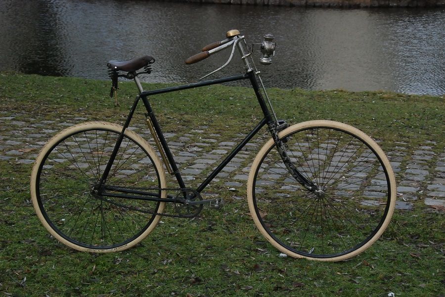

Ausschlaggebend war mein oller AMMI von 1898, weil der so unverbastelt orschinal ist möchte ich das Rad so lassen und nichts daran ändern. Also musste was anderes, was fahrbares her, von vor 1900 sollte es sein. Ich bin dann fündig geworden, in Prag bietet der Sterba hin und wieder so alte Räders an http://www.sterba-bike.cz/produkt/humber-safety-c-1895?lang=EN für dieses hab ich mich entschieden. Meine Frau hat dann die Bilder in der Arbeit gezeigt und dummer Weise den Preis gesagt, ihre Kolegen haben mich für gagga erklärt.
Es ist ein HUMBER von 1895
Zu dem Rad gibt es einen Aufbau Faden https://www.rennrad-news.de/forum/threads/humber-der-aufbaufaden.142525/
Die Laufräder haben vorn 30" und hinten 28" deshalb musste ich 2 verschiedene Reifen aufziehen, gleiche waren einfach nicht zu finden. Die Speichen sind ganz interessant, nicht nur die radial Geschichte vorn und hinten links, sondern auch die Montage der Speichen da wo radial gespeicht wurde sind die Gewinde in der Nabe ! die Speichen sind dann nicht gekröpft. Da wo diagonal gespeicht wurde sind schon Nippel zum Einsatz gekommen. Eine Speiche musste ich ersetzen, zum Glück eine mit Nippel.
Die Achsen und Konen der Naben sowie die Holzgriffe wurden nachgefertigt. Bei der Kurbel hat es mich ein wenig angeschmiert. Vom Verkäufer hatte ich Pedale dazu bekommen, die so hinten eine Mutter hatten, also hab ich mir danach die Kurbel bauen lassen. Bei der Montage hat sich rausgestellt das dies ein Fehler war da kaum Platz war um an der Kettenstrebe vorbei zu kommen. Ich bin erst mal so gefahren, ging schon. Im Sommer hab ich eine passende Kurbel und Pedalen bekommen, die Kurbel wurde angepasst und letzte Woche montiert.
Die geilste Kette die ich bisher montiert habe.Anhang anzeigen 512981
p1010365-1-2-jpg.512982

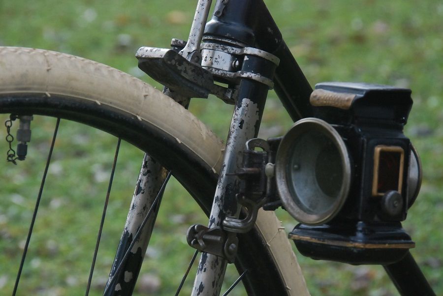

Lampen hab ich mich für 2 entschieden, hat mir so gefallen auch die Halterungen finde ich sooo schön und die an der Gabel hat auch noch das Rücklicht integriert
Die Gabel ist vom Prinzip her so geklemmt wie die heutigen Ahead. Mit dem oberen dünnen Ring wird das Lagerspiel eingestellt und mit der Schelle darunter wird geklempt.

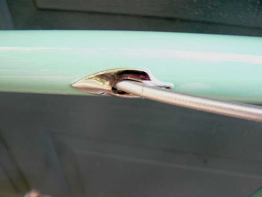

Die Rückholfeder der Bremse hat es mir angetan.
Über die Aufstiegshilfe hat man damals im Sattel Platz genommen, hab ich sicherheitshalber noch nicht versucht.
Damals vor so 120 Jahren war die Technik noch ein wenig anders. Ich versuch mal ein paar Sachen bebildert zu erläutern. Beim VR waren die "Ausfallenden" noch geschlossen, der kleine Bord an den Konen passt genau in die Löcher. Was heißt das die Gabel sehr präzise gefertigt wurde, ein nachträgliches Ausrichten ist nicht möglich. Die Konen werden außen mit den Muttern gekontert.
p1010113-jpg.379889
Die Konen vom Hinterrad haben ebenfalls einen Bord, welcher wesentlich größer ist, dieser liegt in den Ausfallenden und nicht wie später üblich die Achse.
p1010114-jpg.379890
Da kommt der Bremsgummi rein, der wird nicht wie heute so mit Schwalbenschwanzführung und Anschlag in Fahrtrichtung fixiert sondern mit den beiden Schrauben in der Aufnahme gehalten.
p1010117-jpg.379892
p1010118-jpg.379893
Die Felgen ziert ein schönes Herstellerlogo, nur bei beim bohren der Speichenlöcher wurde irgendwo angefangen, so das ein Loch durch das Logo führt.
p1010119-jpg.379894
Tretlager einstellen leicht gemacht, die Lagerschale einschrauben, einstellen, die Schraube festziehen. Den Schlitz zieht man dadurch zusammen, so wid die Lagerschale gehalten, das lästige kontern entfällt.
p1010116-jpg.379891
Zum Schluss noch, das Rad wird gefahren, denn dafür ist es da.
Ausfahrt "Alter Stahl und Flammen"
Karlsruhe
MfG Jens
Ps.: Das Fahrgefühl hätte ich doch fast vergessen, es ist mit heutigen Radfahren nicht zu vergleichen, wen man damit unterwegs ist, ist es was erhabenes, eher wie schweben als fahren, so richtig zum tiefen entspannen und Leben genießen. Durch die starre Übersetzung ist ein wenig Vorsicht geboten, ansonsten alles gut.

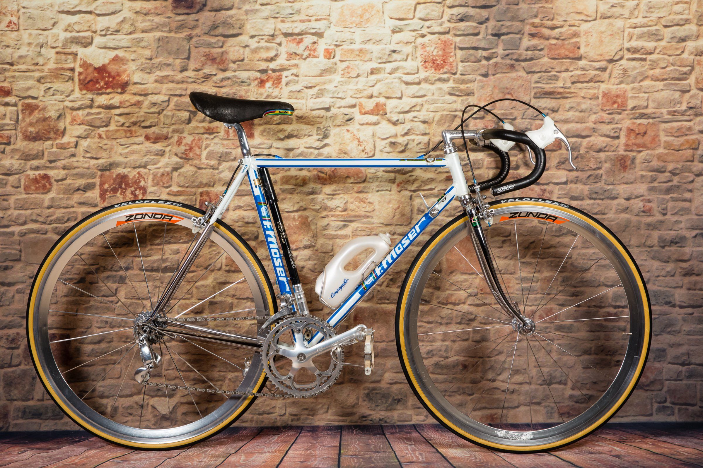

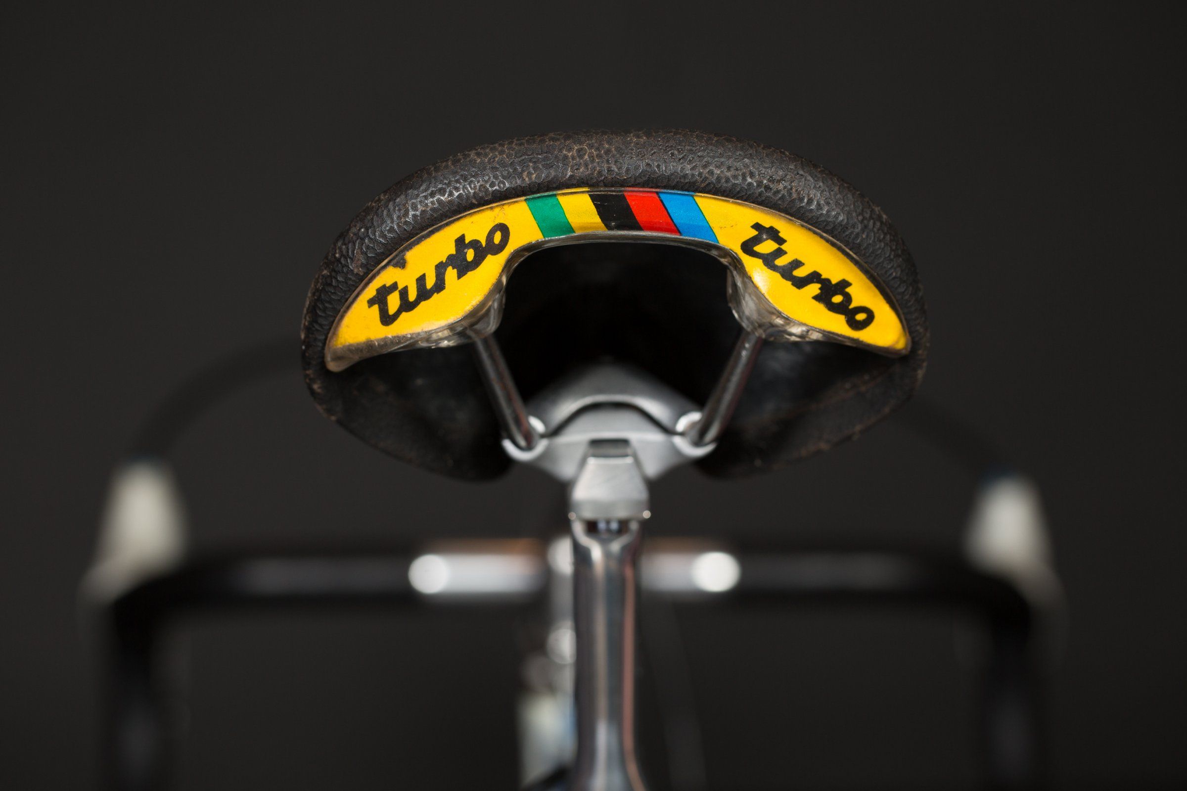

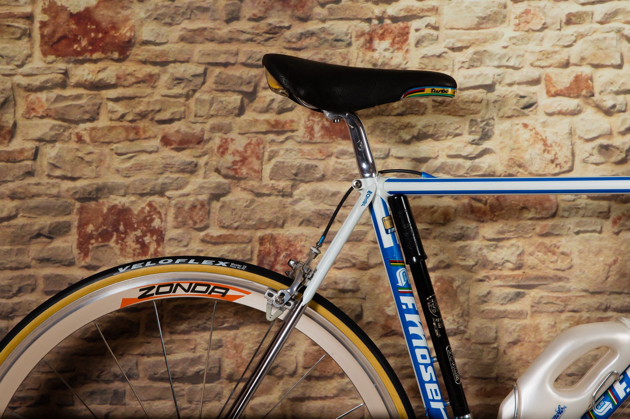

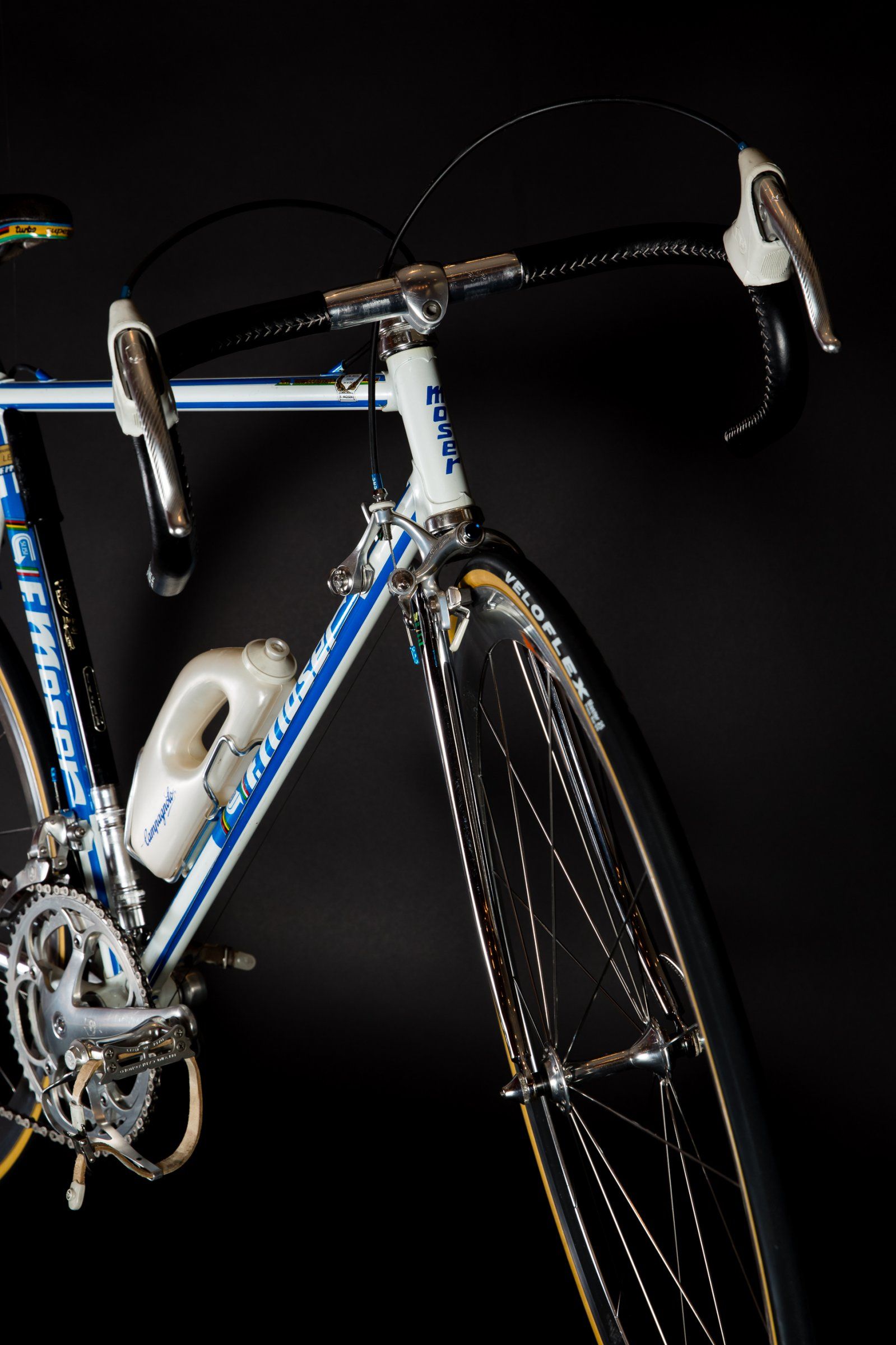

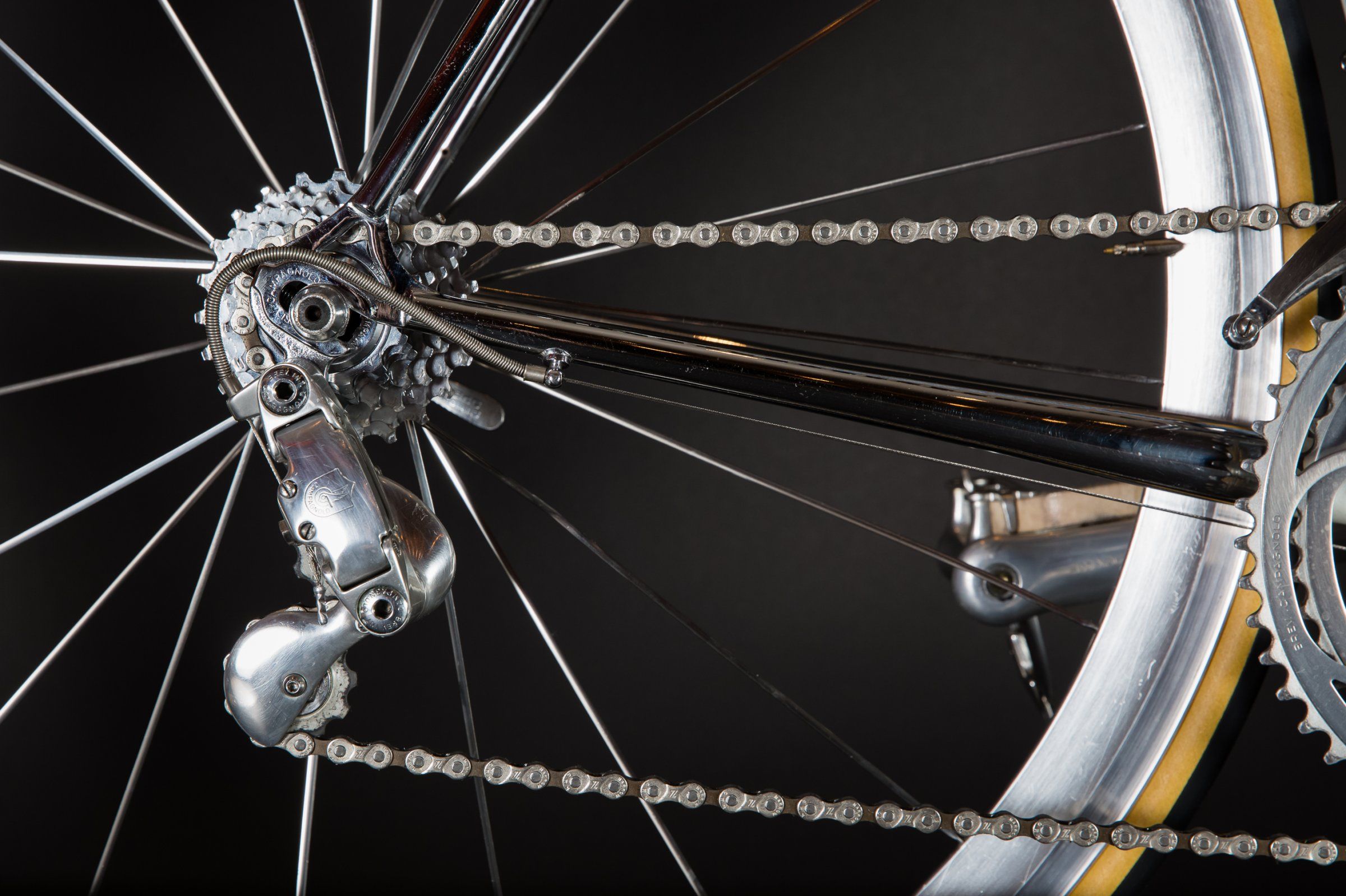

dann will ich mich nun auch das erste Mal im KdM beteiligen und schicke meinen Francesco Moser Leader CC ins Rennen.
Baujahr ist Ende der 80, leider nicht nächer bestimmbar.
Der Moser hat den Highend Oria GM 0.0 Rohrsatz mit vertieften profilen in den Rohren, welche er perfekt ins Design miteinfließen hat lassen.
Aufgebaut wurde der Moser mit ner kompletten C-Record der 1.Gen und Cobaltos, Zondas, original Almarc Leder aus den 80ern auf nen Superleggero Lenker.... und und und aber seht einfach selbst 😉
hoffe euch gefällt er genauso gut wie mir!
Anhang anzeigen 513151 Anhang anzeigen 513152 Anhang anzeigen 513153 Anhang anzeigen 513154 Anhang anzeigen 513155 Anhang anzeigen 513156 Anhang anzeigen 513157 Anhang anzeigen 513158 Anhang anzeigen 513160 Anhang anzeigen 513161
Sehr schickes Rad, die Frage nach dem genauen Baujahr ist interessant, ich kenne nur den 90er Katalog mit den Oria Leader Rahmen aber es soll die wohl auch schon früher gegeben haben. Ich habe das Pendant zu Deinem Rahmen als Bahnversion mit klassischer Record Gruppe, die original sein dürfte (aber die wurde auch noch recht lange nach dem Produktionsstop verbaut). Ein Moser Sammler aus GB hat einen seiner Leader Rahmen in einem Forum auf 1985 datiert aber leider nicht erwähnt wie er das BJ feststellen konnte.
Mir hätten klassische Felgen zu dem C-Record/ Cobalto Aufbau etwas besser gefallen als die zu jungen Zondas, andererseit sind die wirklich sehr gut/ stabil und passen auch zu den C-Record Komponenten.
