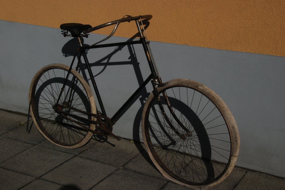

Liebe Gemeinde, lange hat es gedauert jetzt hab ich das lang ersehnte richtig alte Rad. Eigentlich waren ja Vollgummi Reifen angedacht, aber bei den Teilen von vor 1900 sollte man nicht so wählerisch sein.
Wenn Interesse besteht würde ich einen Aufbaufaden starten, bitte lasst mich eure Meinung wissen.
Es handelt sich um das Teil.

Nun mal im Ernst, HUMBER war damals schon recht erfolgreich.

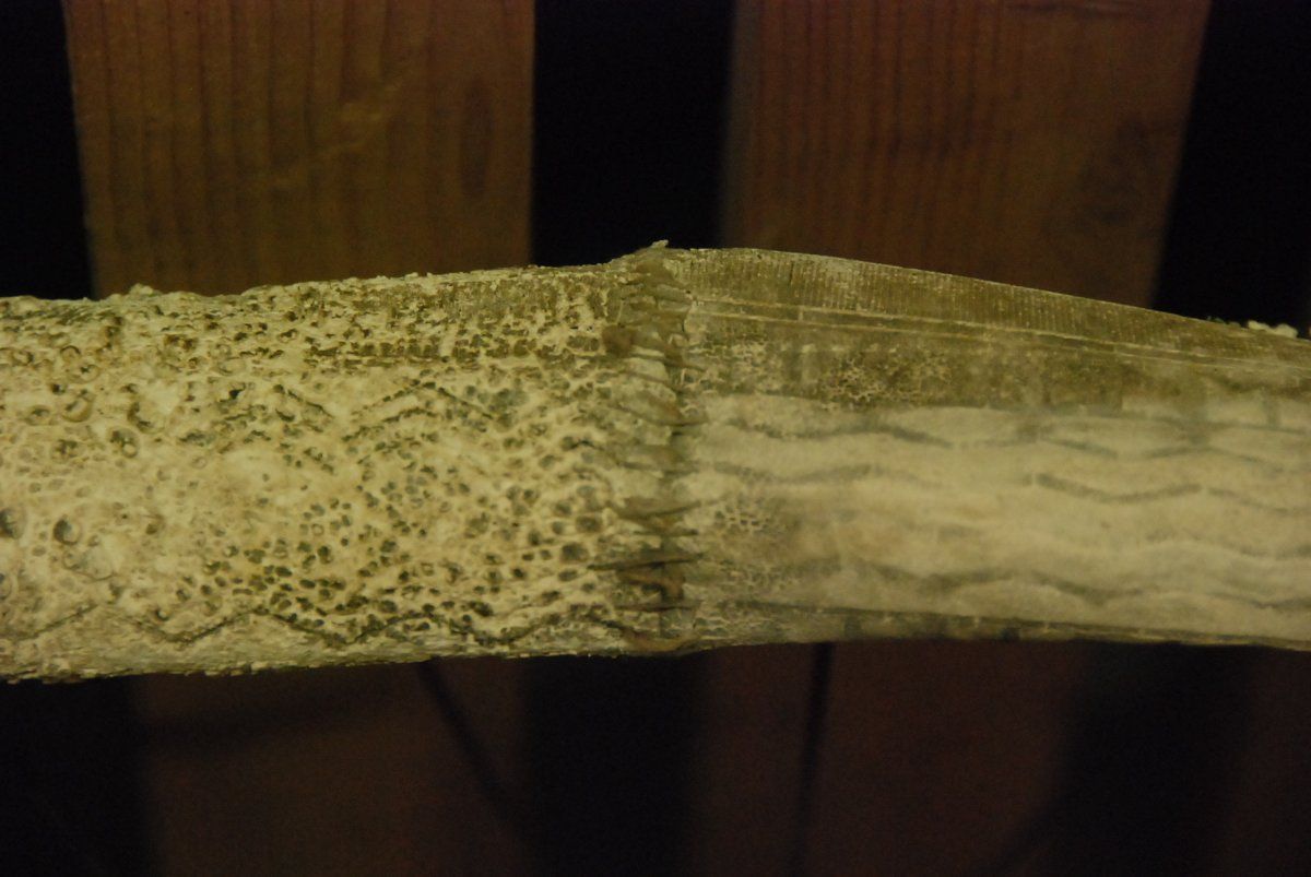

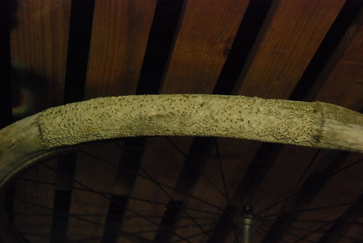

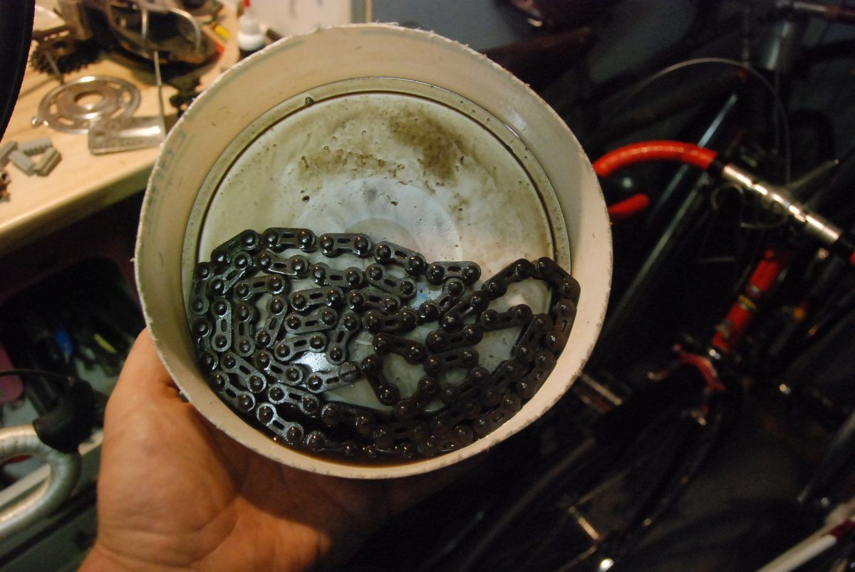

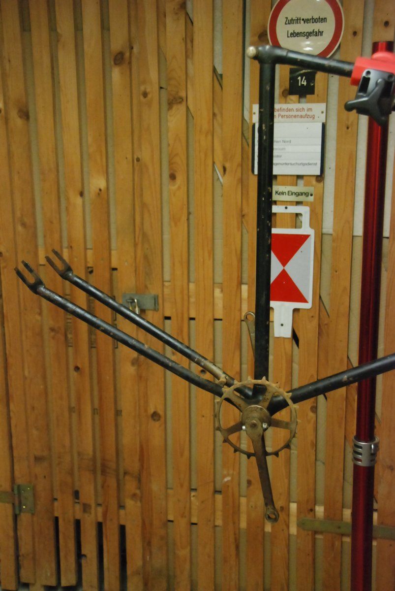

Das Fahrbar machen hab ich mir wie folgt gedacht, Speichen werden neu, die Kurbelarme hat schon mal jemand "umgerüstet". Sprich, um moderne Pedale montieren zu können wurde links der Kurbelarm getauscht, rechts war das wegen dem Kettenblatt nicht so einfach, da wurde kurzer Hand ein Stück abgetrennt und was angeschweißt. Das wird zurückgebaut auf Schlitzkurbeln. Der Lack wird gereinigt, die Roststellen ausgeschliffen, dann wird alles versiegelt, das gleiche passiert beim Nickel. Ich freu mich schon drauf die Lagers auf zu machen, noch dreht sich alles recht gut. Heute hab ich schon mal von der Kette den Flugrost beseitigt und das gute Stück ins Ölbad gelegt.
Alle Schrauben sind jetzt mit Caramba eingedieselt, nicht das mir da was wegfliegt. Die Gelenke der Stempelbremse haben einige Tropfen Öl bekommen und siehe da nach dem betätigen geht sie von selbst in die Ausgangsstellung.

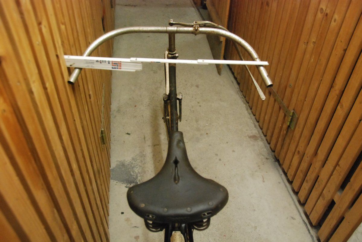

Der Lenker ist was für Leute mit breiten Schultern.
