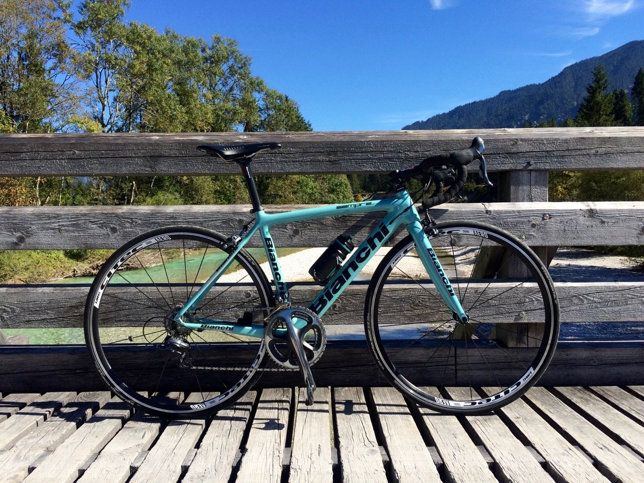

Mein aktuelles Trainingsrad ist ein Bianchi Sempre Pro. Das habe ich in der Größe 50, was eher dem 49 cm Modell entspricht. Fahre ich mit einem 100er Vorbau und passt mir gut. Bin Langbeiner und brauche eher kurze Oberrohre. Der Unterschied zwischen dem 49er und dem 52er Cavaria liegt beim Oberrohr lediglich bei 5 mm (52,5 / 53) bei gleichbleibendem Sitzrohrwinkel. Da ich bei meinem 50er Sempre die Sattelstütze sehr weit ausgezogen fahren muss, wäre hier vielleicht das 52er Cavaria geeigneter? Oder doch lieber das 49er mit etwas längerem Auszug der Sattelstütze?
Hier mal mein Sempre Pro, damit ihr seht, was ich mit dem Sattelstützenauszug meine. Überhöhung ist um die 10 cm, da komme ich auch gut mit klar.

Bei 5 mm Abweichung des effektiven Oberrohrs und einem halben Grad Steuerrohrwinkel nehmen sich 49 und 52 ja kaum was. Überstandshöhe scheint dann der eigentliche Unterschied zu sein.

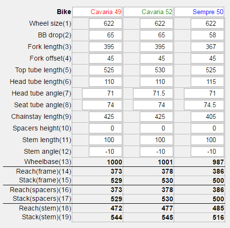

Ich habe auf die Schnelle die Werte aus den Geotabellen mit angenommenen "Normal"-Gabeln eingegeben. (Wobei mir der BB drop-Wert der Sempre-Tabelle suspekt ist)
Demnach wären beide Cavarias ungefähr einen cm kürzer und drei cm höher.
Die Verkürzung würde mir beim CX passen, drei cm höher wäre mir zu deutlich, da würde ich dann mit sehr negativem Vorbau etwas ausgleichen wollen - wenn es der Rahmen sein "muss".

Vielen lieben Dank fürs drüber schauen und die Mühe mit der Tabelle! Sehr nett von Dir. :daumen:
Ist das ein Webseite, wo man das eingeben kann um Stack und Reach zu ermitteln?
Für mich ist Reach das entscheidende Maß:
Mein Reach ist 364
Mein Stack ist 547
Damit wäre eigentlich das 49er mit 373 etwas näher an meinem Reach als das 52er. Wobei das eben auch nur 5 mm sind. Stack würde beim 52er besser passen, da könnte ich wohl sogar noch eine Nummer größer nehmen. Das hilft mir aber alles nichts, wenn ich nicht mehr an den Lenker komme.
Wenn ich mir allerdings den Reach meines Sempre Pro ansehe, sollte das 52er Cavaria aber auch kein Problem sein, denn beim Sempre ist der Reach mit 382 einen ganzen Zentimeter länger als beim 49er Cavaria, also näher am 52er Cavaria. Mit dem Sempre komme ich gut klar mit einem 100er Vorbau bei -6 Grad.

Die Seite ist bikegeo.net. Mit stack und reach kann man hier hübscher visualisieren.
Die Überstandshöhe ist schwierig zu schätzen, weil nur die Rahmenhöhe C-T angegeben ist. Davon weiß man ja nicht, wo das Oberrohr ist... Vielleicht kann der Bianchi Store mal messen?
