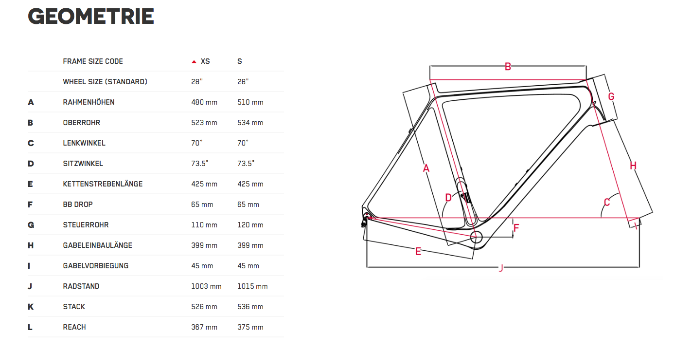

  • Welche Größe bräuchte ich beim Focus Mares (Stack 547 / Reach 364 / Schrittlänge 79, Größe 170). (Ich würde zu XS tendieren)
Wegen der Geo: Stack würde bei "M" perfekt passen, da wird mir aber das OR zu lang. Reach würde bei XS perfekt passen, da muss die Stütze halt recht weit raus. Bei meinem Straßenrenner, einem Sempre Pro, fahre ich RH 50 mit einem 52er OR und einem 100er Vorbau. Würde daher beim Mares zu "XS" tendieren, da ist das OR in etwa gleich lang. Bei "S" wäre das OR schon 1 cm länger als beim normalen Renner.

Probiere es bei einer Probefahrt aus was dir passt. Vielleicht ist ja die Focus Geo von hause aus nichts für dich und dir würde ein anderes Rad viel besser passen.
Ich (175cm) bin das Mares (alte Geo 2009/2010) in RH54 gefahren mit einem 100mm Vorbau und fühlte mich sehr wohl darauf.

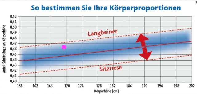

Mal schauen, wo ich das Probe fahren kann. Geo ist für mich als Langbeiner immer ein Problem, da ich kurze Rahmen brauche. Ein anderes als das Mares für unter 2000€ sehe ich da gerade nicht. Habe die letzten Wochen viel geschaut, aber außer dem Mares gab es da nicht viel Vernünftiges.
