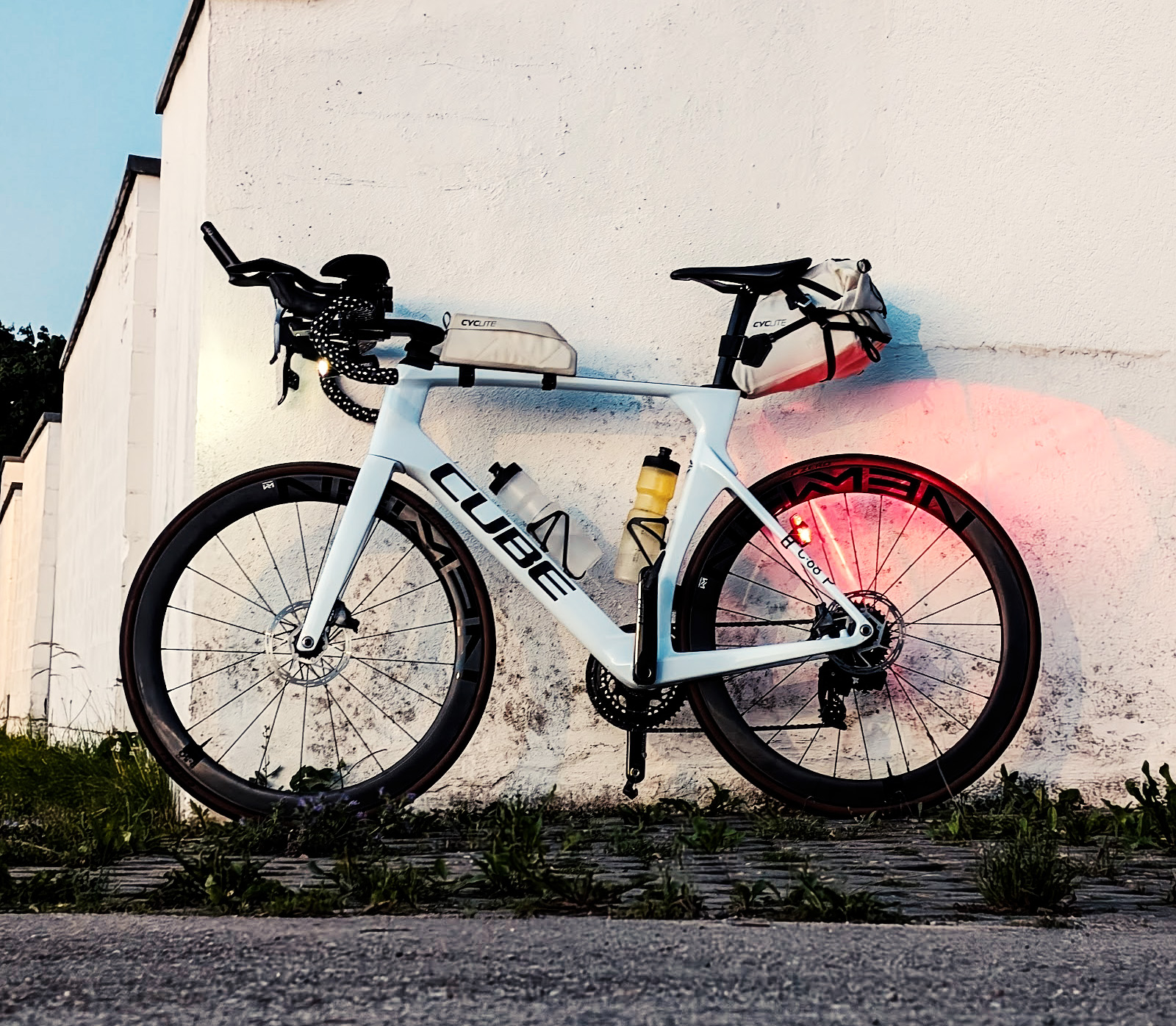

Nachdem du ja augenscheinlich fit bist und gut unterwegs wirste da wahrscheinlich mittelfristig auch mit den Litenings keine Probleme haben. Bin auch 1,90, lieg dank Stummelarmen wie'n Brett auf'm Aero (RH60) und bin damit schon 400km durchgefahren. Mit nicht wirklich guter Rückenmuskulatur. 😂 Danach hab ich den Rücken dann aber auch gespürt...aber "langstreckentauglich" isses auf jeden Fall 👍 @Papsi macht mit seinem Aero auch recht lange Runden.
Die Geo von Air und Aero ist übrigens exakt gleich, das Aero hat halt nen massiveren Rahmen – macht das Ding auf jeden Fall bockhart muss man mögen, dafür federt der Lenker gut was weg. Ich hab mittlerweile neue LR drauf mit mehr IW + 30er Reifen, das machts nochmal angenehmer.

Ich glaub sämtliche Rahmen-Aerogains sind für Ottonormalfahrer völlig irrelevant. 😛 In unseren Sphären is die Sitzposition schon das Ding wo du mit Abstand am meisten rausholen kannst. Kumpel is 1,89 also quasi gleich groß, fährt ein 60er Agree und hat Affenarme – ich fahr sicher "einen Kopf tiefer" als er, auf den Aufliegern lieg ich eh komplett waagrecht – wenn wir mit 30 einfach nebeneinander herfahren tret ich schon einige Watt weniger
