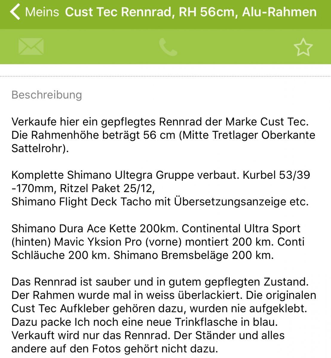

Ich hänge mal den Text der Anzeige als Bild mit an.

Bei der Kurbel steht die genaue Typbezeichnung auf der Innenseite der Kurbelarme vorne am Pedalgewinde. Für die Hebel genügt schon die Angabe, ob damit eine Kassette mit neun oder zehn Ritzeln geschaltet wird.
Kassetten für 9-fach Shimano gibt es doch in allen Abstufungen. Auch eine 11-30. Aber 9-fach Schaltung geht auch mit einem 10-fach Schalthebel (Dura Ace old Klemmung - bin ich selbst so gefahren). Deshalb würde ich schon auf den Schalthebel schauen, welches Modell genau. Und die Kette nochmal richtig zählen. 107 ist falsch. Es kann nur 106 oder 108 sein.
Also an der Kurbel steht auch 6500(39/53)
Scheint also eine komplette 6500 zu sein.
