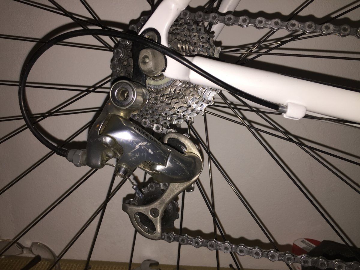

Woran erkenne ich, ob ich ein kurzes oder langes Schlagwerk habe?
"RD 6500" habe ich soeben noch als Beschriftung am Schlagwerk gefunden
Lang / kurz:
Danke für das Foto. An einer Aufschrift kann man es nicht erkennen?
Hier mal ein Foto von meinem
Kurz würd' ich sagen. Lange Schaltwerke werden in der Regel für 3-fach Kettenblätter verwendet. Ich nehme an vorn ist nur zweifach?
