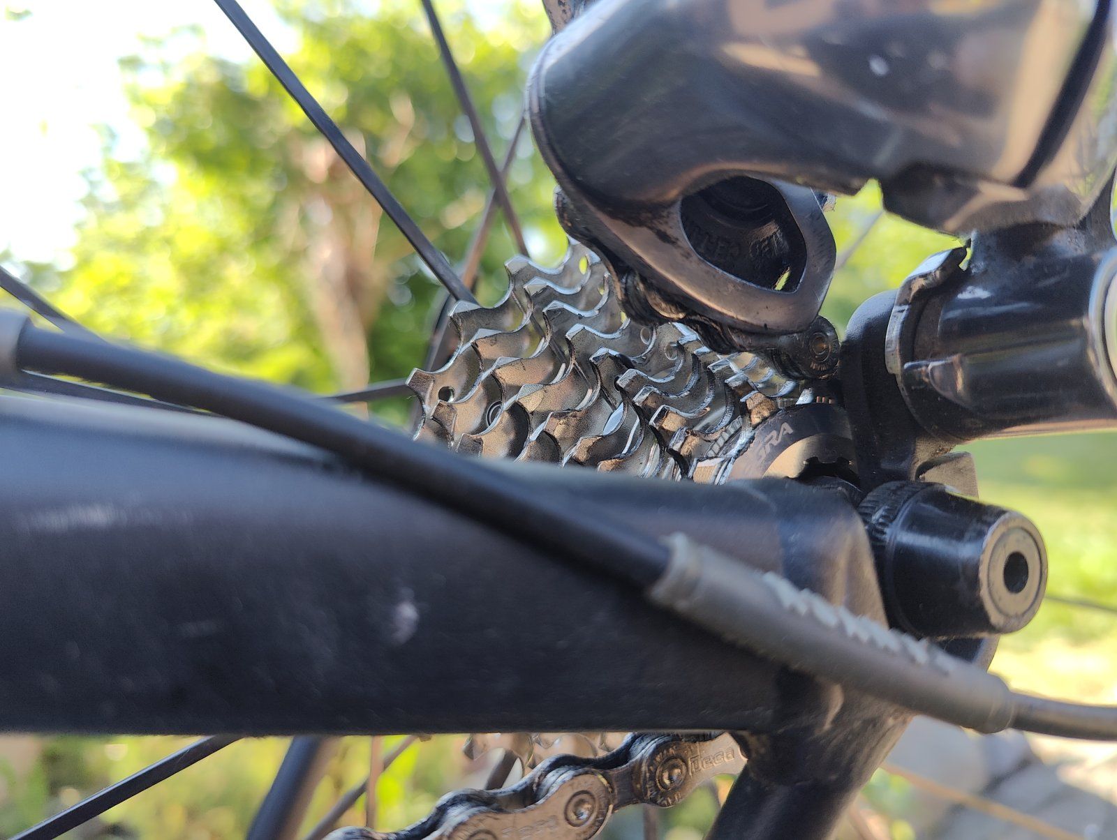

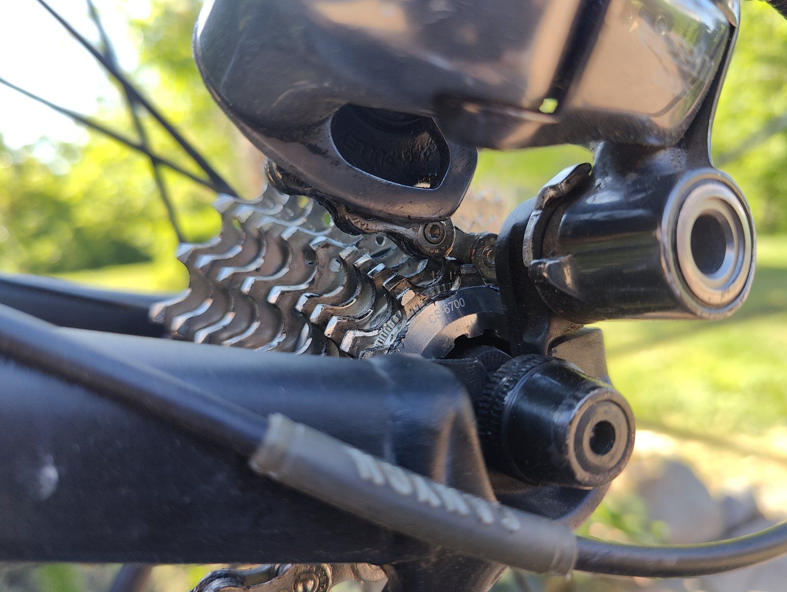

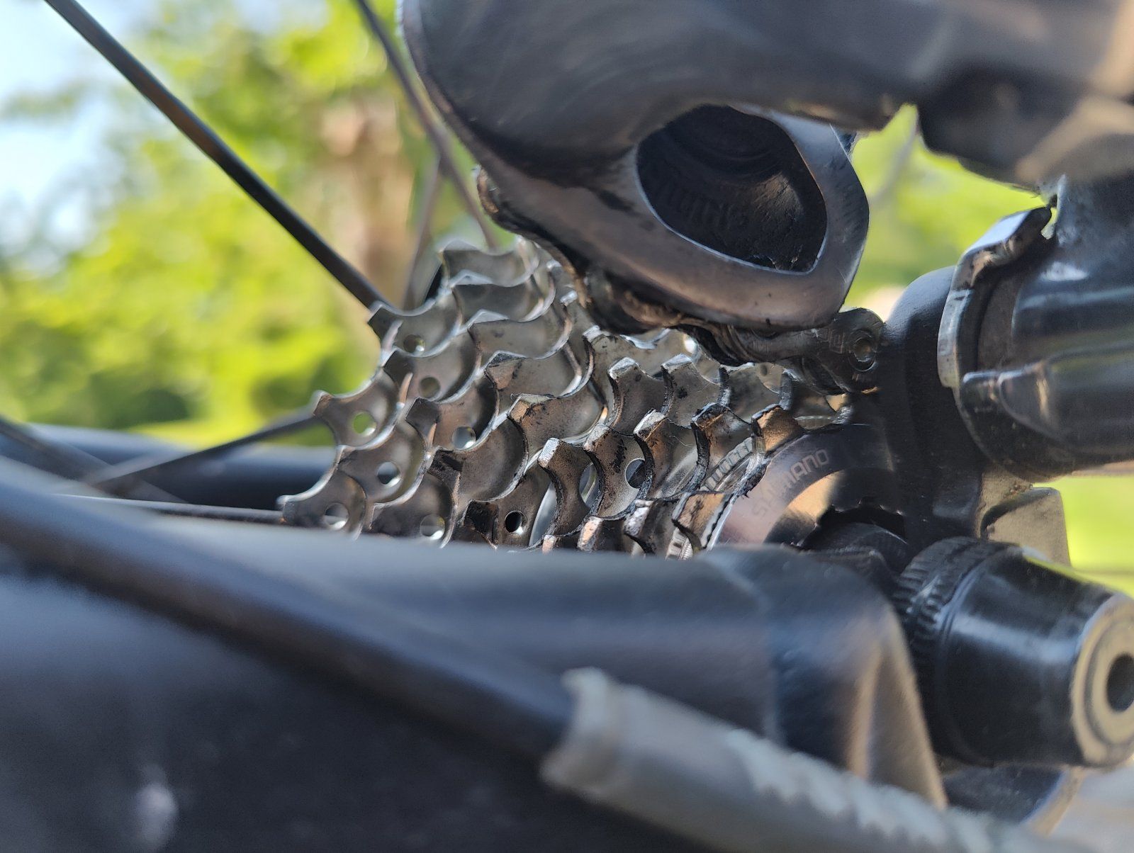

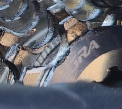

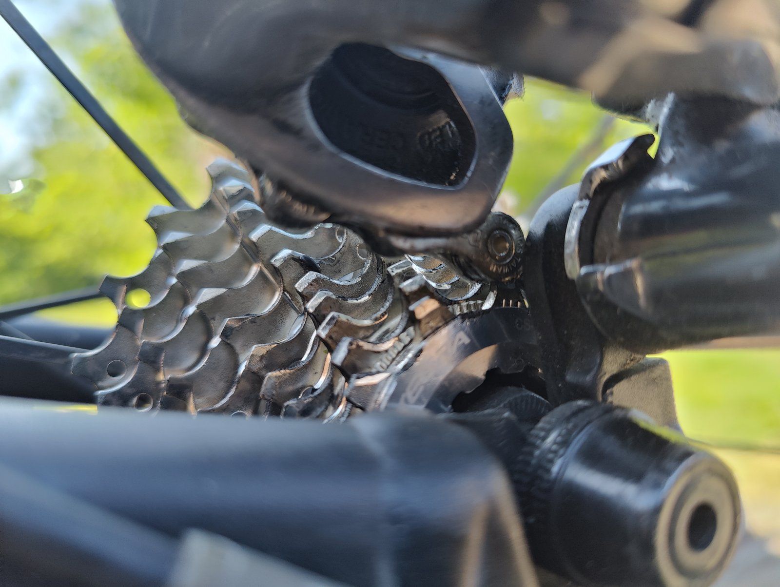

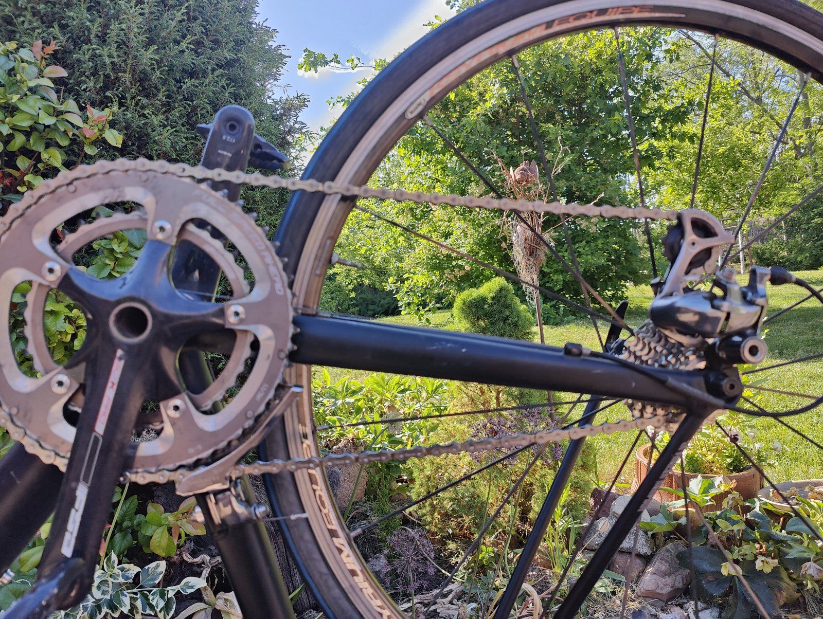

Hallo zusammen,
ich hoffe, es geht euch allen gut. Ich habe ein Problem mit meiner Ultegra-Schaltung und hoffe auf eure Hilfe. Bei meiner 10-fach 105er Kassette funktioniert alles reibungslos, außer der Gang auf dem kleinsten Ritzel. Dieser springt gefühlt alle drei Zähne drüber, und ich kann mir nicht erklären, warum das so ist.
Alle anderen Gänge funktionieren einwandfrei. Die Kurbel ist eine FSA-Kurbel mit 53-39 Zähnen, und hinten habe ich eine 10-fach 105er Kassette. Die genauen Zähne der Kassette kann ich bei Bedarf noch herausfinden. Die Kette ist für 10-fach ausgelegt und ersetzt die ursprüngliche Ultegra-Kette, die ähnliche Probleme hatte. Daher glaube ich nicht, dass die Kette das Problem verursacht, zumal alle anderen Gänge funktionieren.
Ich habe ein paar Bilder beigefügt, die das Problem vielleicht veranschaulichen, und ein privates YouTube-Video aufgenommen, das die Situation zeigt. Ihr könnt euch das Video gerne anschauen, ich denke, es macht das Problem am besten deutlich.
Am Anfang habe ich mich ein Paar mal versprochen: Die Demonstration startet ab ca. 1:00.
Es wäre großartig, wenn jemand eine Idee hätte, woran das liegen könnte.
Vielen Dank im Voraus für eure Hilfe!
Beste Grüße

Du hast den falschen Lockring verwendet.
Du hast ein kleinstes Ritzel mit 11 Zähnen aber eine Lockring für ein kleinstes Ritzel mit 12 Zähnen.
Der Lockring für 11 Zähne ist kleiner.
Hier hat sich die Kette schon in den Lockring eingearbeitet
Hier hast sich die Kette schon in den Lockring eingearbeitet
Tausend Dank! Ich bin immer davon ausgegangen, dass die generisch sind. Das werde ich gleich um montieren. Danke schon einmal!
Wollte ich auch direkt sagen…mir auch (dummerweise…) passiert
