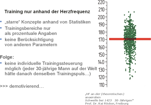

Ich wäre bei allen "pauschalen" Methoden vorsichtig ...
In einem Vortrag gab es mal ein schönes Bild dazu, wo die anaerobe Schwelle nach einer Faustformel liegt, und wo - gemessen bei einer Leistungsdiagnostik - tatsächlich:
