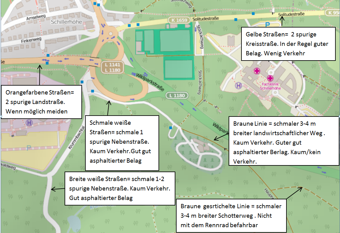

Habe mich bei meinen Routenplanungen mit GPSies.com (Kartenauswahl OSM) an folgende Regeln (siehe Bild )gehalten. Bin dabei mit dem Rennrad zu 95% auf gut asphaltierten Wegen mit wenig Verkehr unterwegs gewesen. Zumindest trifft das auf den Großraum Stuttgart und Mallorca zu.
