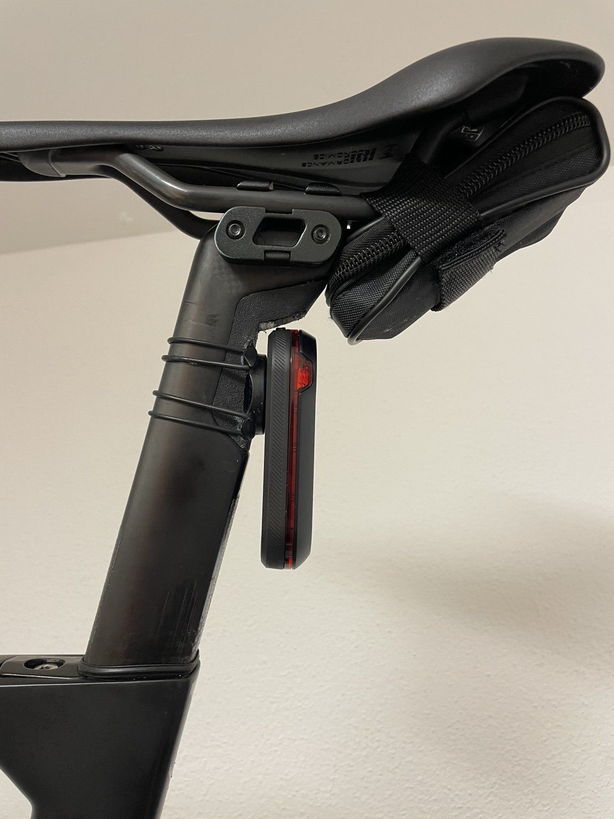

Bei meinem Mérida Reacto habe ich das so gelöst. Diesen Gummipuffer etwas zurecht gestutzt und dann die Garmin Halterung mittig mit einer kleinen Schraube befestigt. Die Gummis sind nur zur Sicherheit, falls die Schraube doch nicht halten sollte.
Geplant ist noch ne Aeroverkleidung um die Sattelstütze bis zum Rücklicht.
