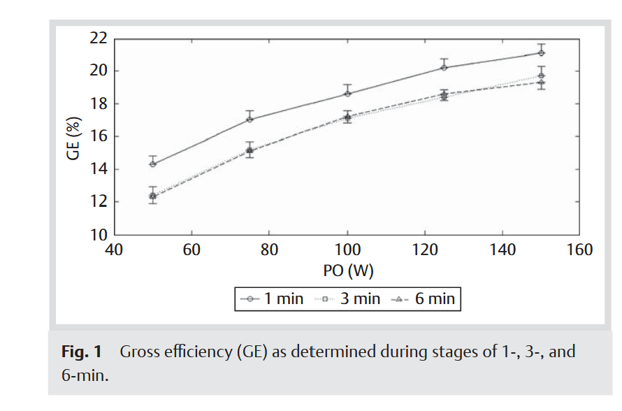

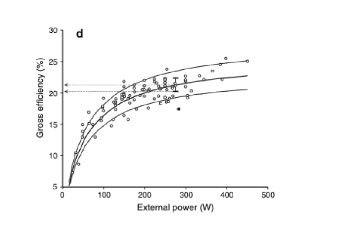

Dass der Wirkungsgrad bei steigender Leistung abnimmt, ist falsch. Das Gegenteil ist der Fall.
Quelle: Efficiency in cycling: a review by Ettema and Loras (2009)
Aus: de Koning JJ et al. Factors Affecting Gross Efficiency ... (2012)

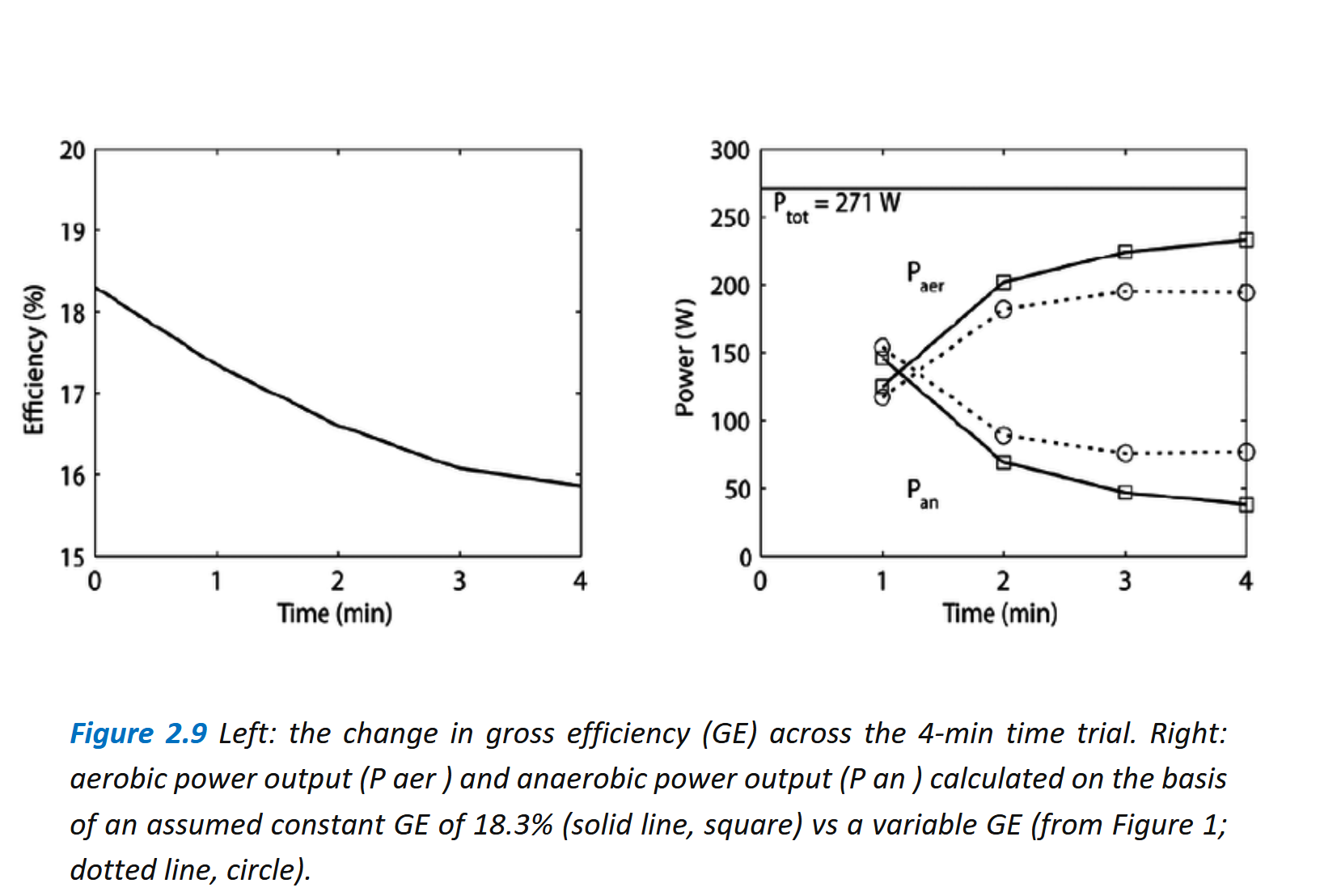

Richtig ist vielmehr, dass die Dauer einer Belastung den Wirkungsgrad negativ beeinflusst. HIer z.B. dokumentiert für ein 4 min.-Zeitfahren
Das war nicht die Aussage - die Aussage war, dass der Wirkungsgrad abnimmt je anaerober.
Gibts dazu Tabellen?
Deine Auflistung lässt die jeweiligen "Arbeitszonen" des Athleten komplett ausser acht.
Ist er bei der Leistungserhöhung auf einmal im anaeroben Bereich - oder ist die gesamte Untersuchung im aeroben Bereich gemacht worden?
Gerade das letzte Schaubild in Figure 2.9 zeigt es ja ganz deutlich, dass Paer fast immer (ausser bei 1min) höher ist als Pan. Und Pan geht bei laufender Zeit eben Runter - nicht hoch.
Nein. Bedenke, dass diese Studien sich auf submaximale steady-state-Leistungen beziehen und dabei meist Netto- oder Delta-Effizienz betrachten. In diesem Bereich bleibt die Effizienz tatsächlich relativ stabil.
Wenn man allerdings in den VO₂max-Bereich geht, verschiebt sich das Bild: Die zunehmenden Ventilationskosten, Ko-Kontraktionen und der anaerobe Anteil drücken den Bruttowirkungsgrad messbar nach unten. Das erklärt, warum meine Werte bei VO₂max niedriger ausfallen, ohne den Aussagen der Studien zu widersprechen - es geht schlicht um unterschiedliche Intensitätsbereiche und Definitionsweisen von Effizienz.
