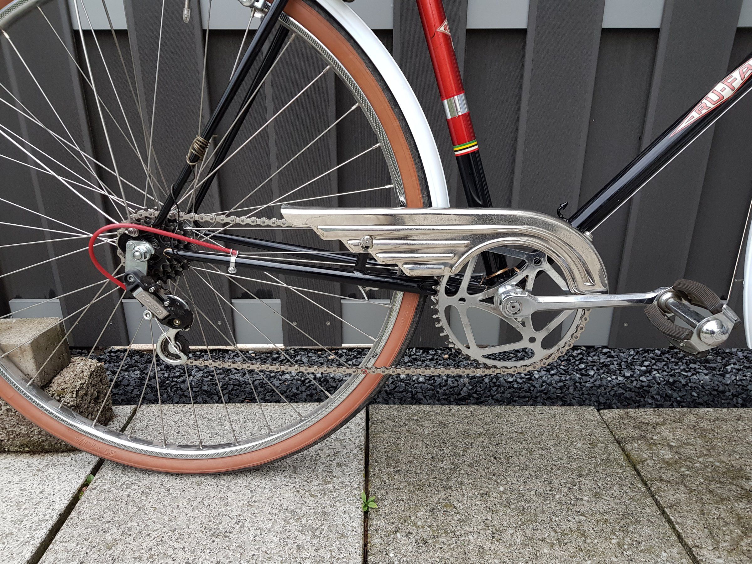

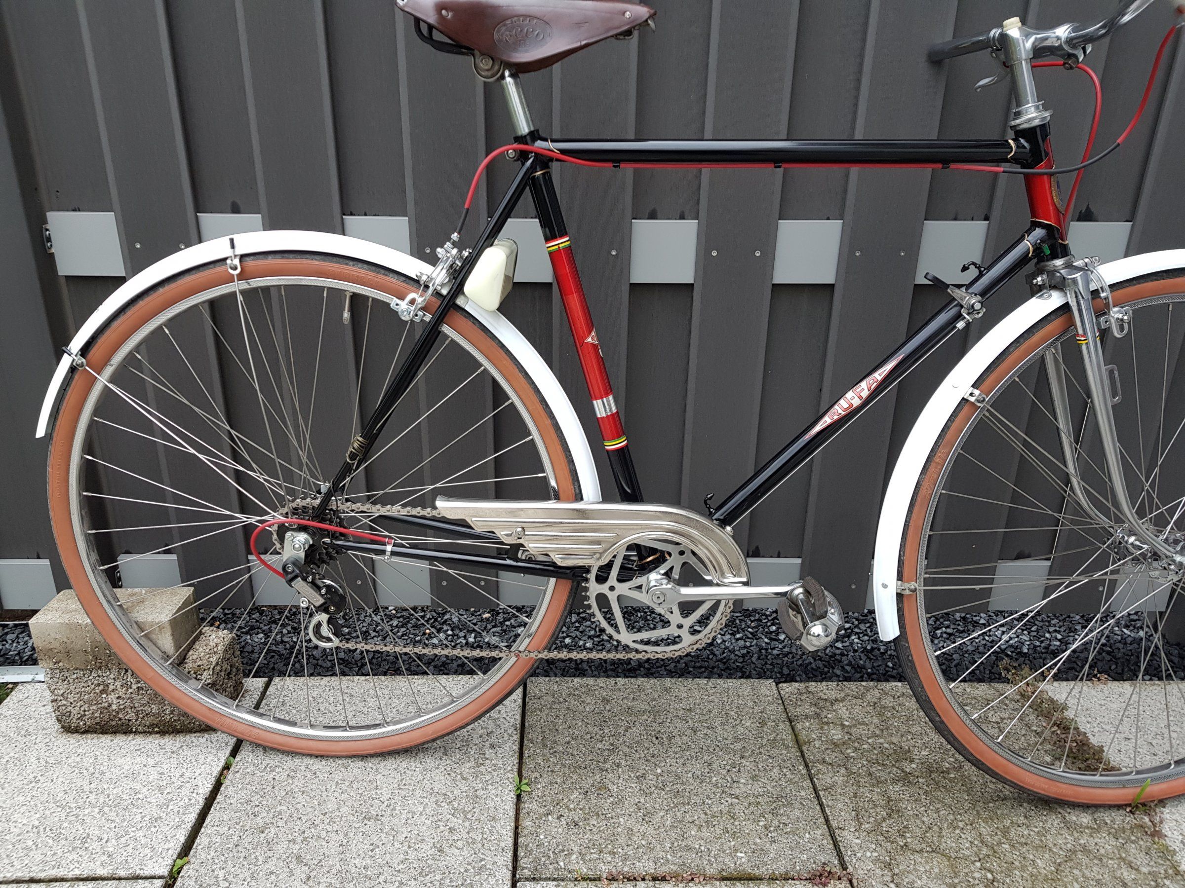

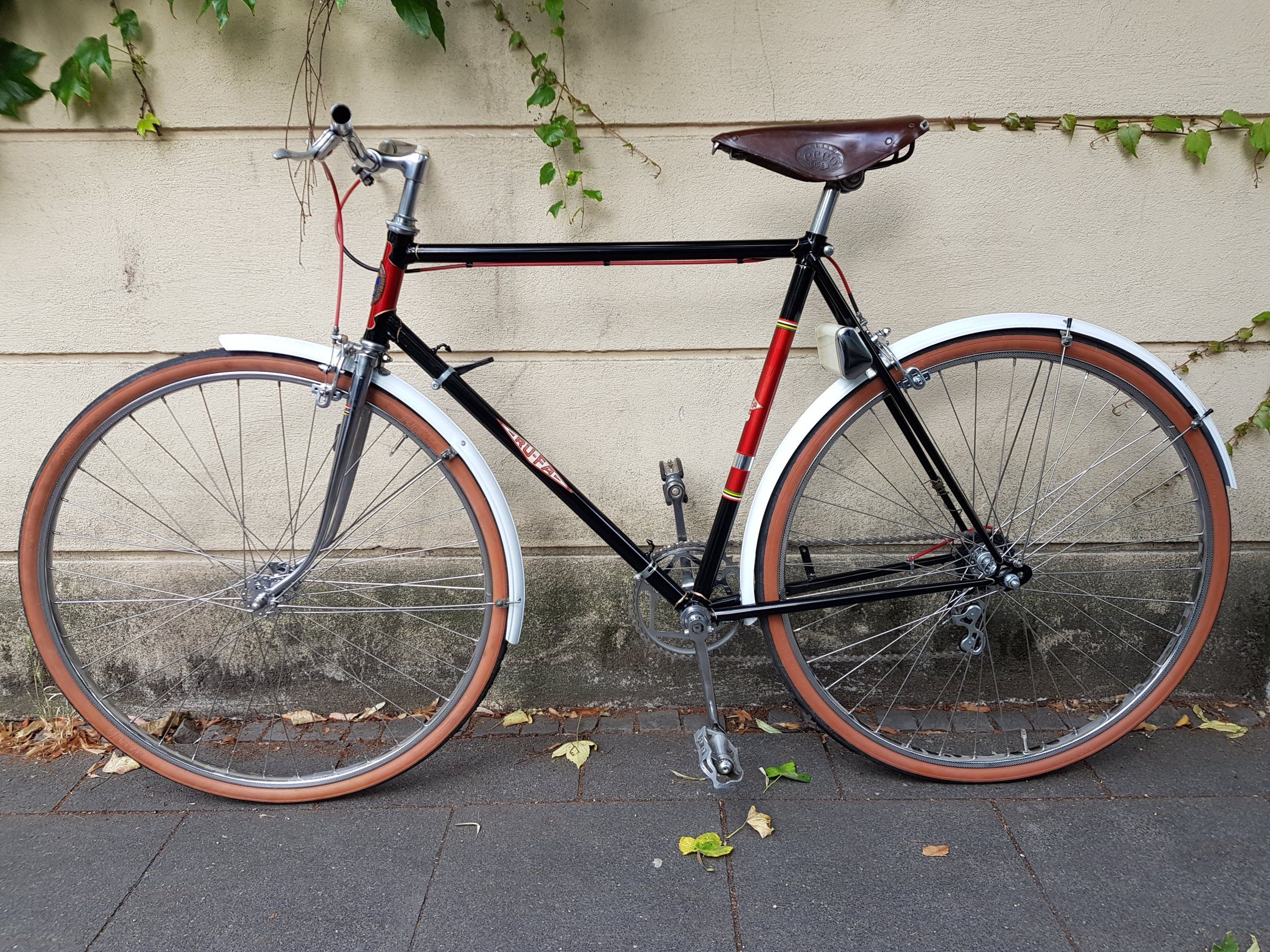

original waren rote bluemels verbaut; ich hatte nur noch die weißen zur hand ...
dann kam ich auf die glorreiche idee, den originalen kettenschutz vernickeln zu lassen ...
man kann den flugrost stundenlang schleifen, wie lang man will und womit ... die verbleibenden "pickelchen" fühlen sich glatt wie ein babypo an - und ergeben dennoch hinterher ein nicht 100%iges ergebnis ... aber von weiter weg ist es voll akzeptabel ... was ich nur auch nicht wusste: nickel gilbt voll nach, wirkt irgendwie seltsam.

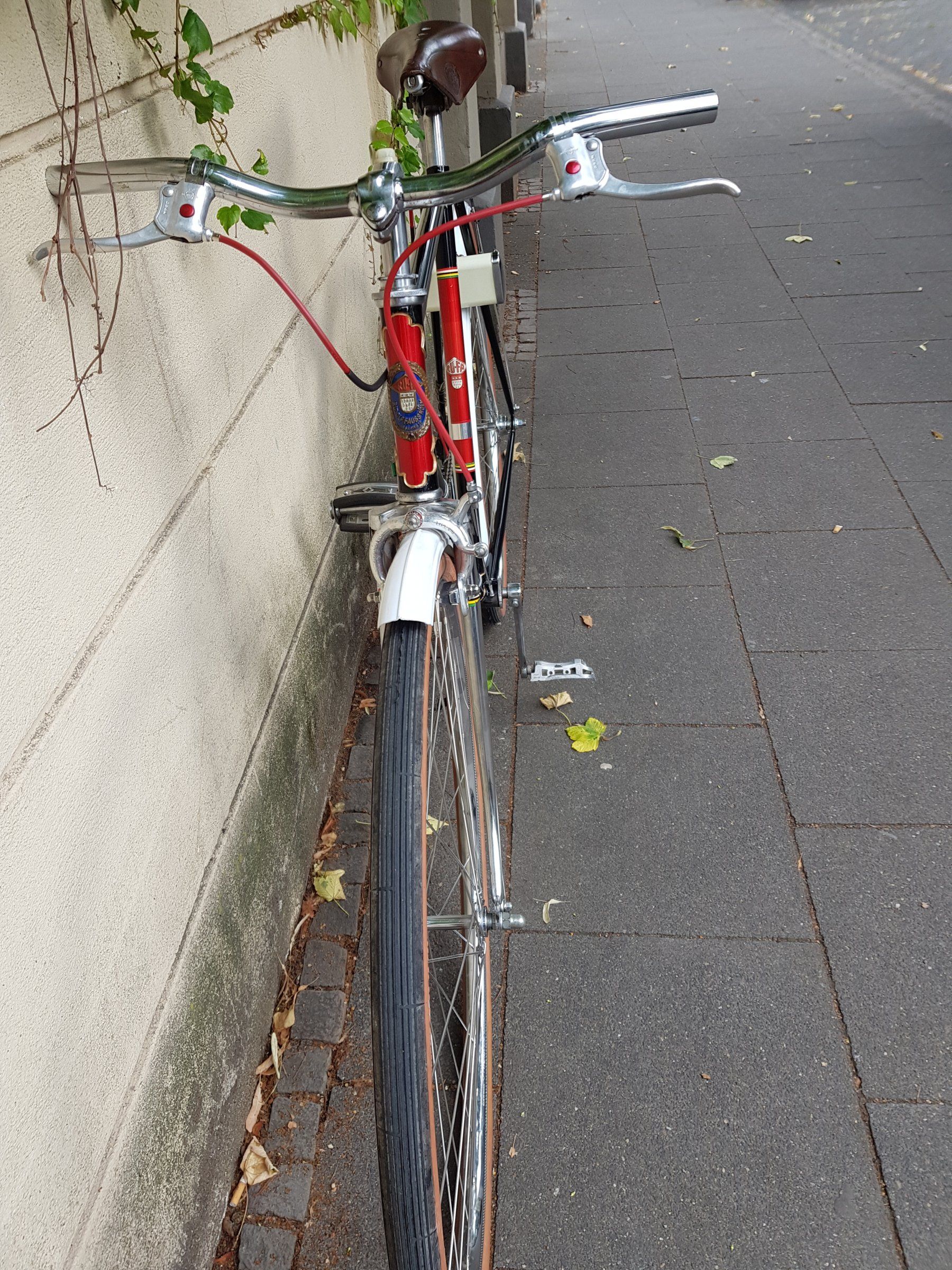

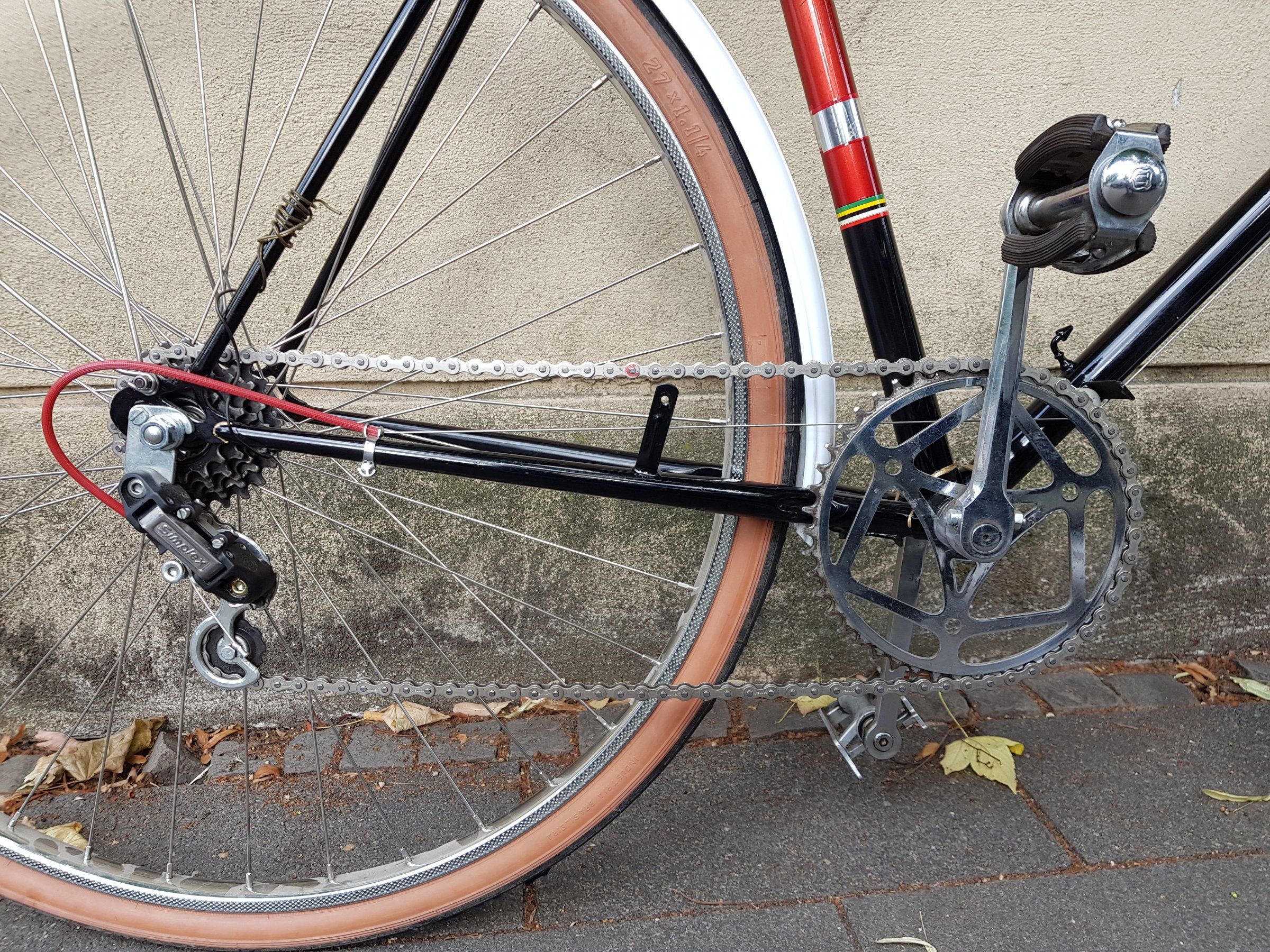

vorläufiger endpunkt der reise ... geeignete lenkergriffe werden noch gesucht ... die von rudi fauss gern verwendeten union block- oder gummipedalen sind an sich kein problem und fahren sich auch echt smooth ... problem ist nur, dass der verkäufer mir (unwissentlich) zwei rechte davon untergejubelt hat ...:(
wenn ihr ideen / vorschläge für geeigneten ersatt wisst ... jederzeit!

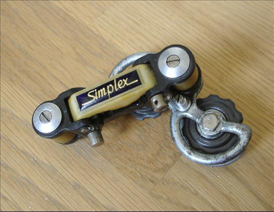

Schickes Tourenrad. Glückwunsch.

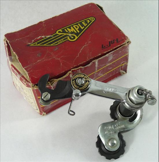

Aber das Schaltwerk würde ich noch tauschen. Dieses Unterklasse Plasteding wird dem Aufbau in keiner Weise gerecht und Du wirst Dich nur ärgern, wenn´s Dir kaputt geht. Sowas wäre viel passender
Oder wenn Plaste, dann wenigstens ein echtes Prestige aus Delrin
Oder Du nimmst als preisgünstige Alternative ein Huret Allvit oder Svelto - auch das sieht noch deutlich besser aus als dieses schlimme Kaufhausrad-Schaltwerk

Pedale
https://www.ebay.de/itm/UNION-Pedal...559923?hash=item2ca6c61333:g:QncAAOSwjDZYjFg0
Griffe -der Anbieter hat die sogar in verschiedenen Farben
https://www.ebay.de/itm/PAAR-GRAU-L...hash=item1c90ff2853:m:mDvZ48llTA5z8AJDaXiVY7A

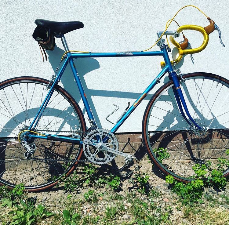

cockpit ist in meinen augen auch alles andere als opti ... lenker zwar "original" (dran gewesen") aber sauunbequem ... @Don camillo: ich hatte hier insgeheim schon 'mal an moustache /trainingsbügel - ersatz gedacht. was meinst du?
cockpit ist in meinen augen auchvalles andere als opti ... lenker zwar "original" (dran gewesen") aber sauunbequem ...
Genau das denke ich auch oft, wenn ich Sporträder dieser Epoche sehe, also nicht nur bei Deinem. Schien so eine Art Mode gewesen zu sein, auch mit anderen Lenkerformen die an M-Lenker von Mopeds erinnern. Unmöglich eingestellte Lenker sehe ich aber dauernd (was auch an meinem Hintergrund als Ergotherapeut liegt), nur sind das Räder von irnkwelchen dämlichen Muggels und der optische wie technische Zustand passt meist auch dazu o_O
So wie der Lenker steht hast Du eine Griffhaltung wie an einem MTB - oder an einem Trekkingrad wo idiotischerweise so ein Lenker dran ist. Hand und Unterarm sollten aber eine gerade Linie bilden, im Handgelenk also weder von der Seite noch von oben betrachtet abgeknickt sein. Dreh den Lenker etwas zu Dir (und stell die Bremsgriffe dazu ein), dann sollte das besser passen. Falls nicht, hol Dir einen gekröpften Lenker. Besondere Bezeichnung wüsst' ich nicht, such nach Bildern von Hercules Hobby oder Hercules Europa aus den 70ern, dann weißt Du was ich meine. Finde ich an so einem Rad stimmiger als einen Moustache.
Ja, kann man natürlich machen. Aber für einen Moustache wirst Du auch noch andere Bremshebel benötigen; dafür "reicht" dann aber auch Lenkerband. Und Du wirst mit dem kurzen Vorbau dann wohl auch nicht sonderlich glücklich werden.

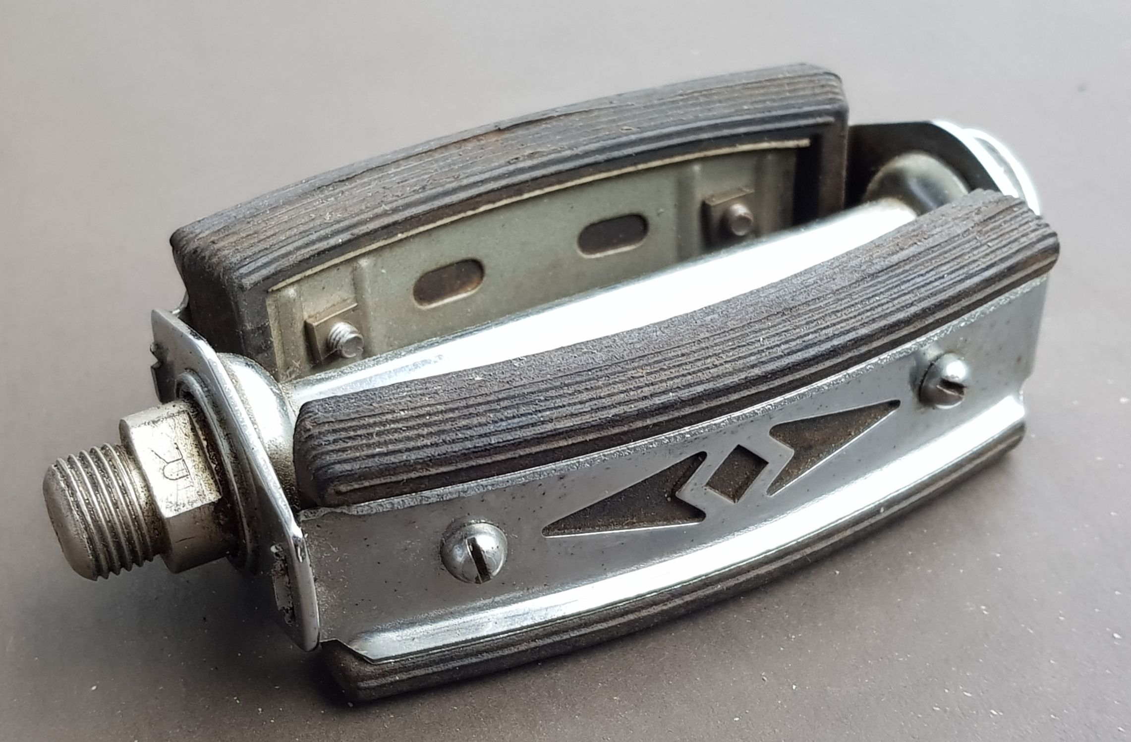

... die von rudi fauss gern verwendeten union block- oder gummipedalen sind an sich kein problem und fahren sich auch echt smooth ... problem ist nur, dass der verkäufer mir (unwissentlich) zwei rechte davon untergejubelt hat ...:(...

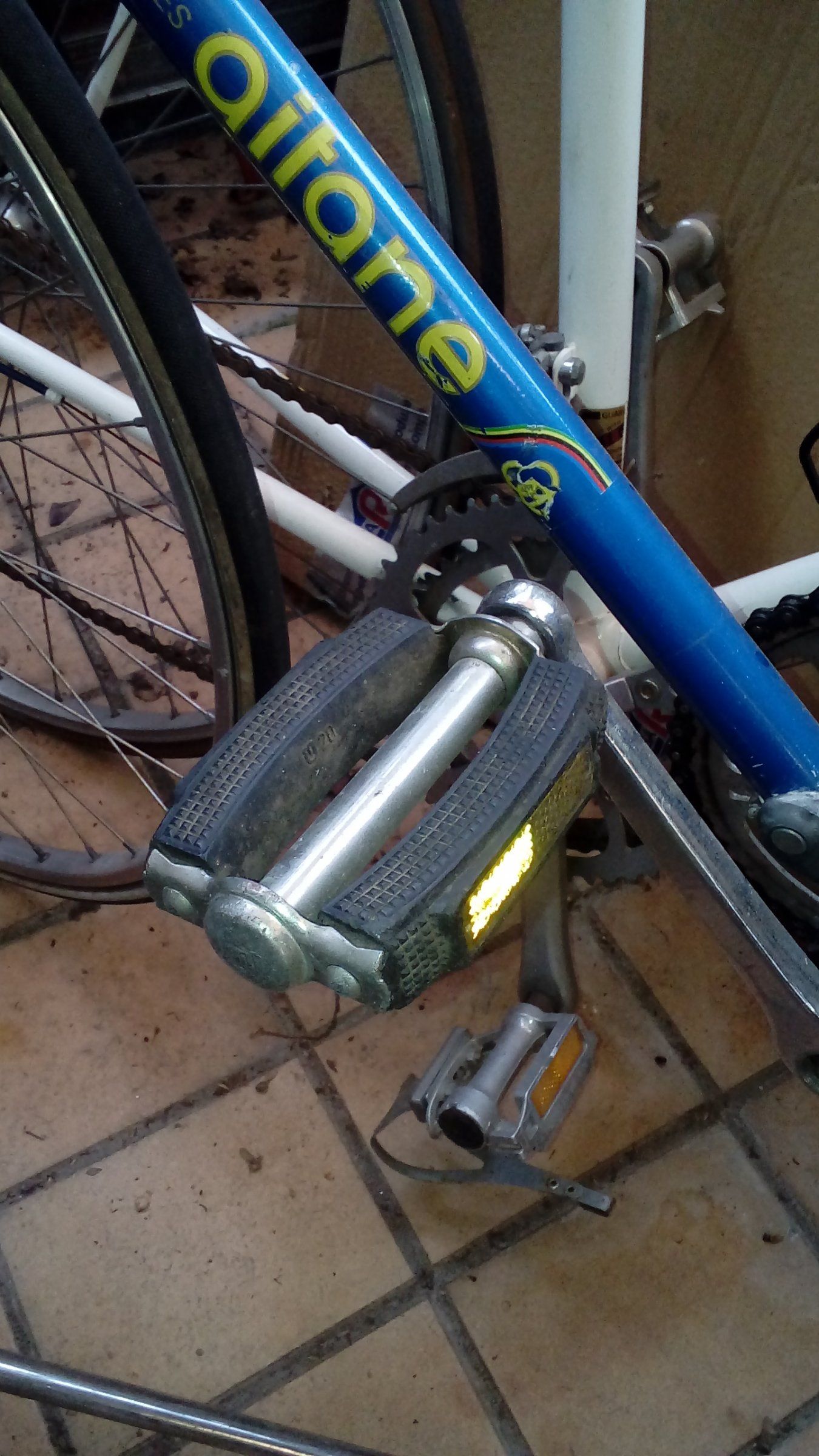

Sowas?
Könnte ich am Sonntag mitbringen

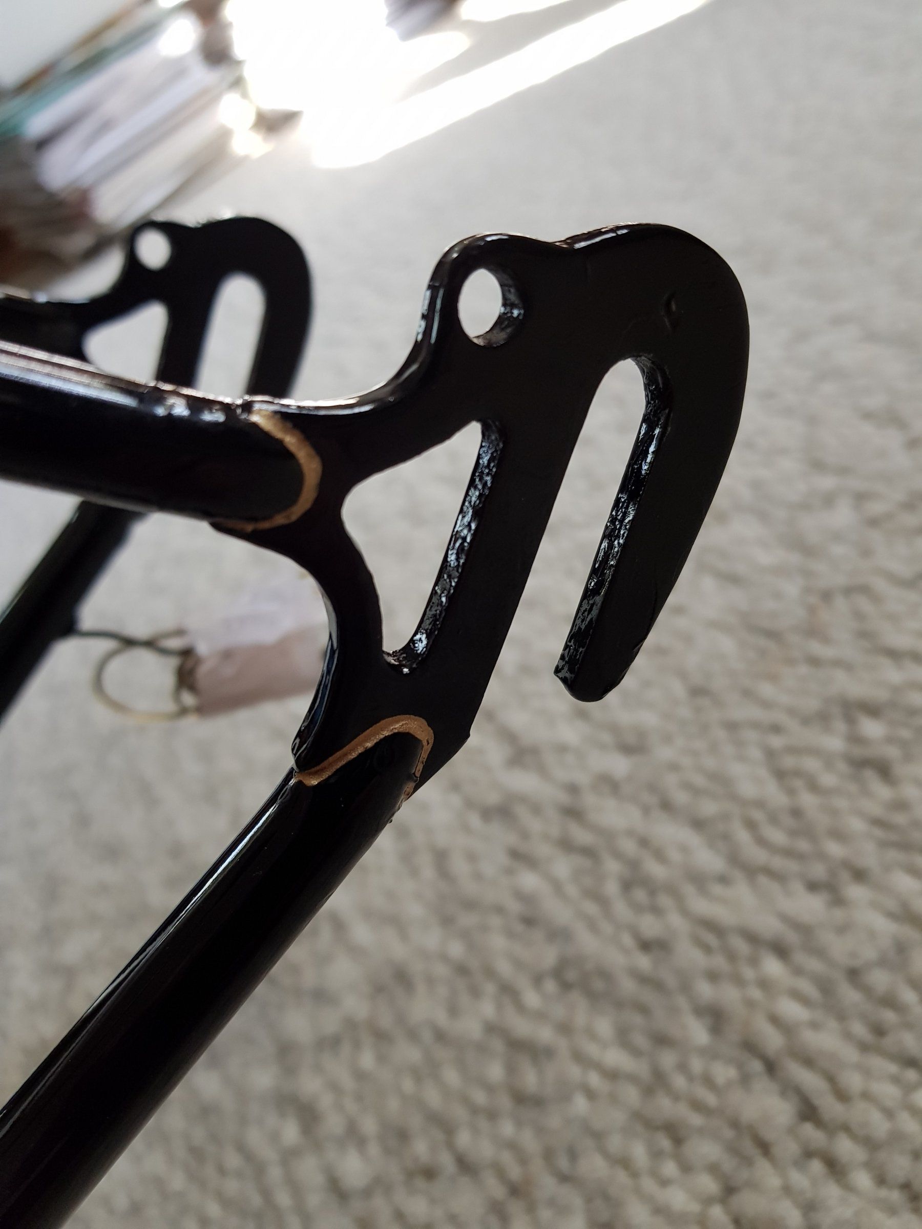

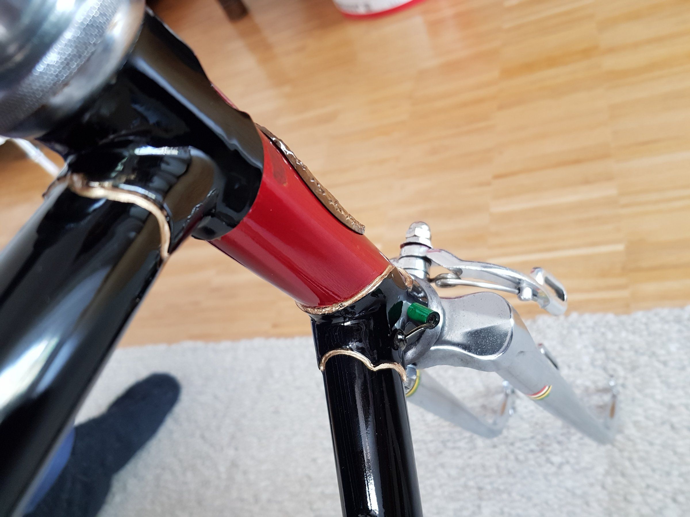

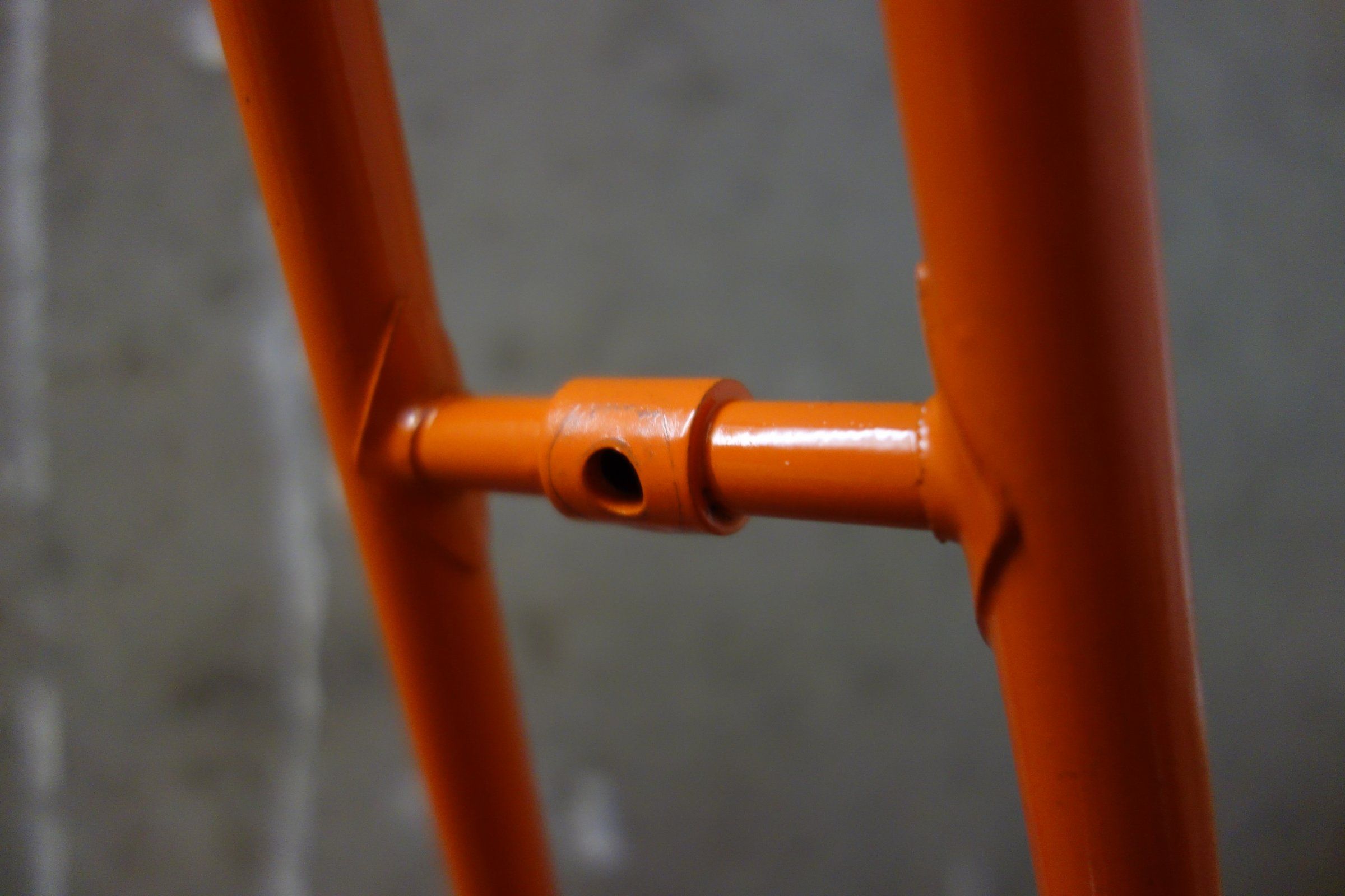

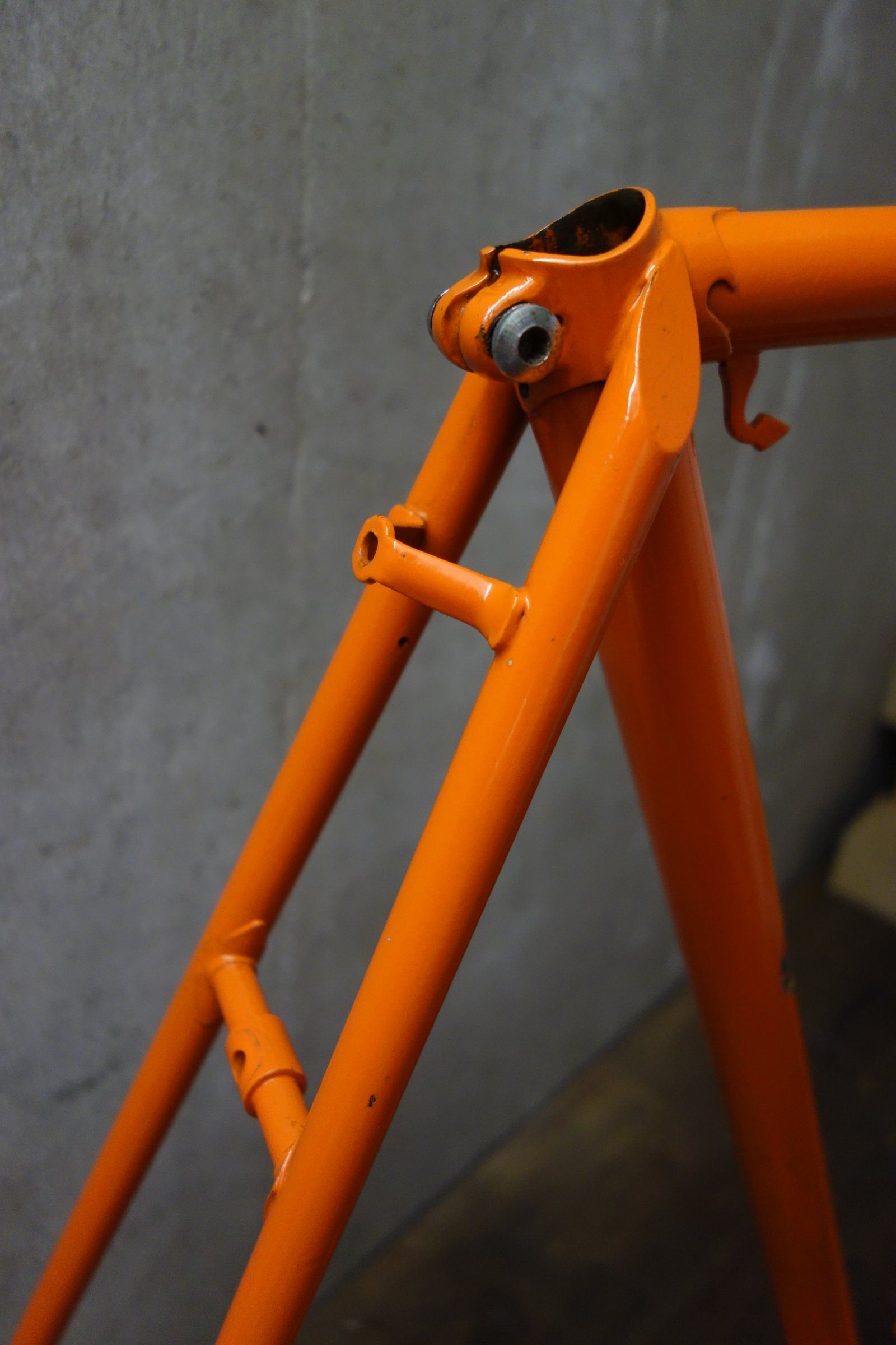

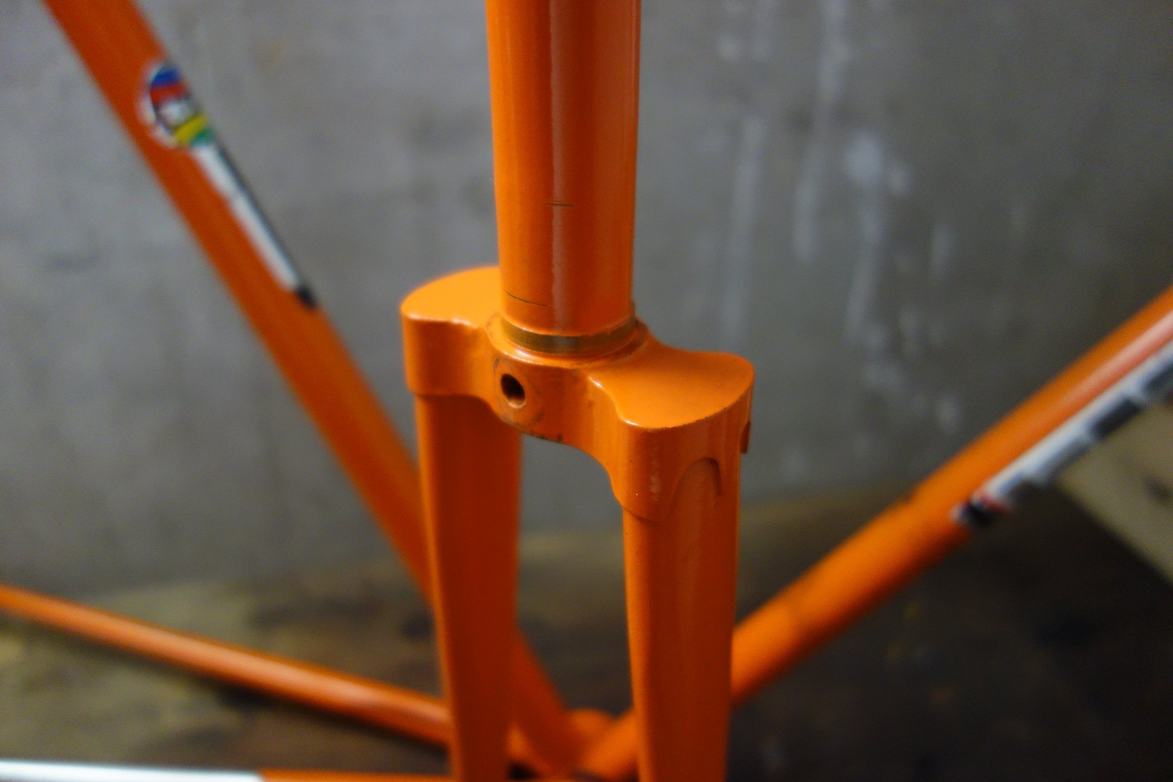

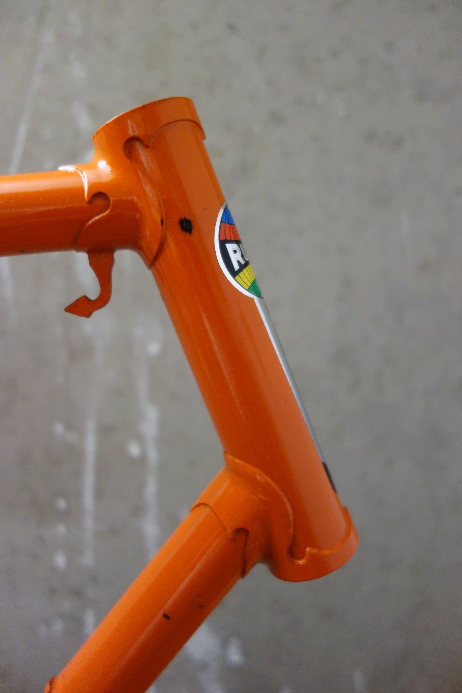

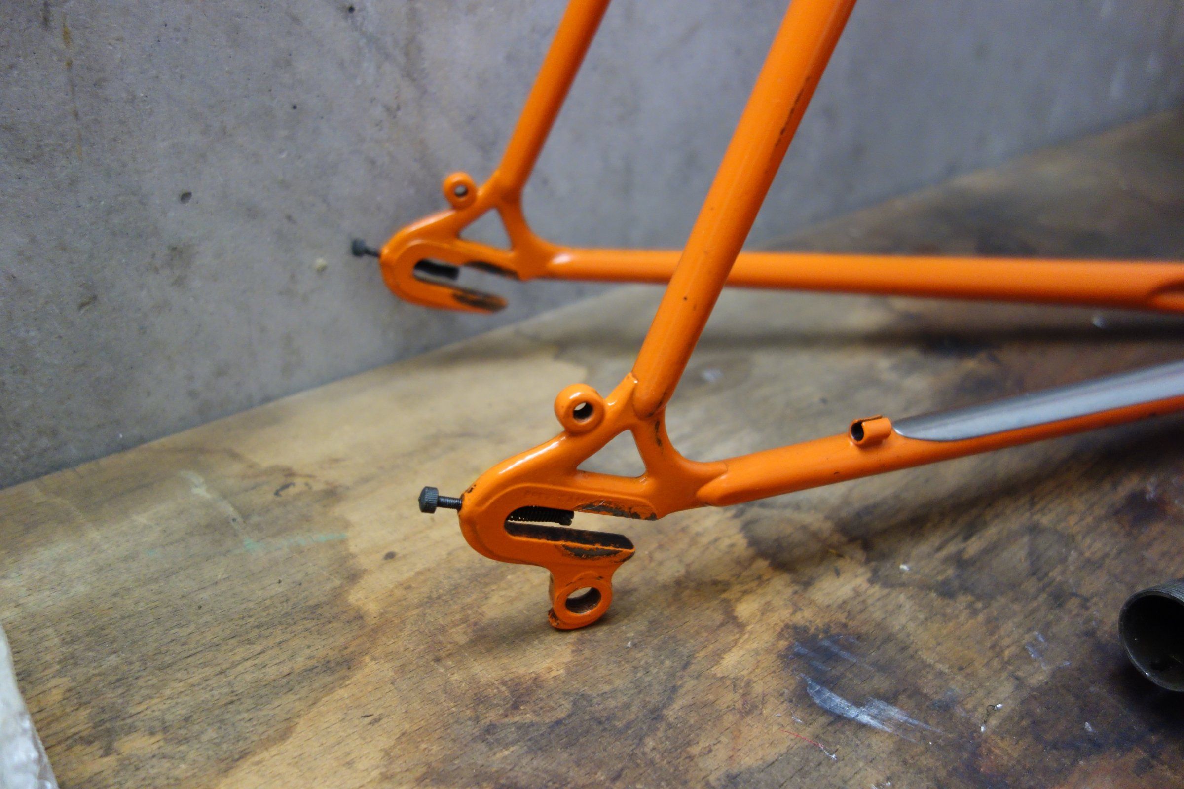

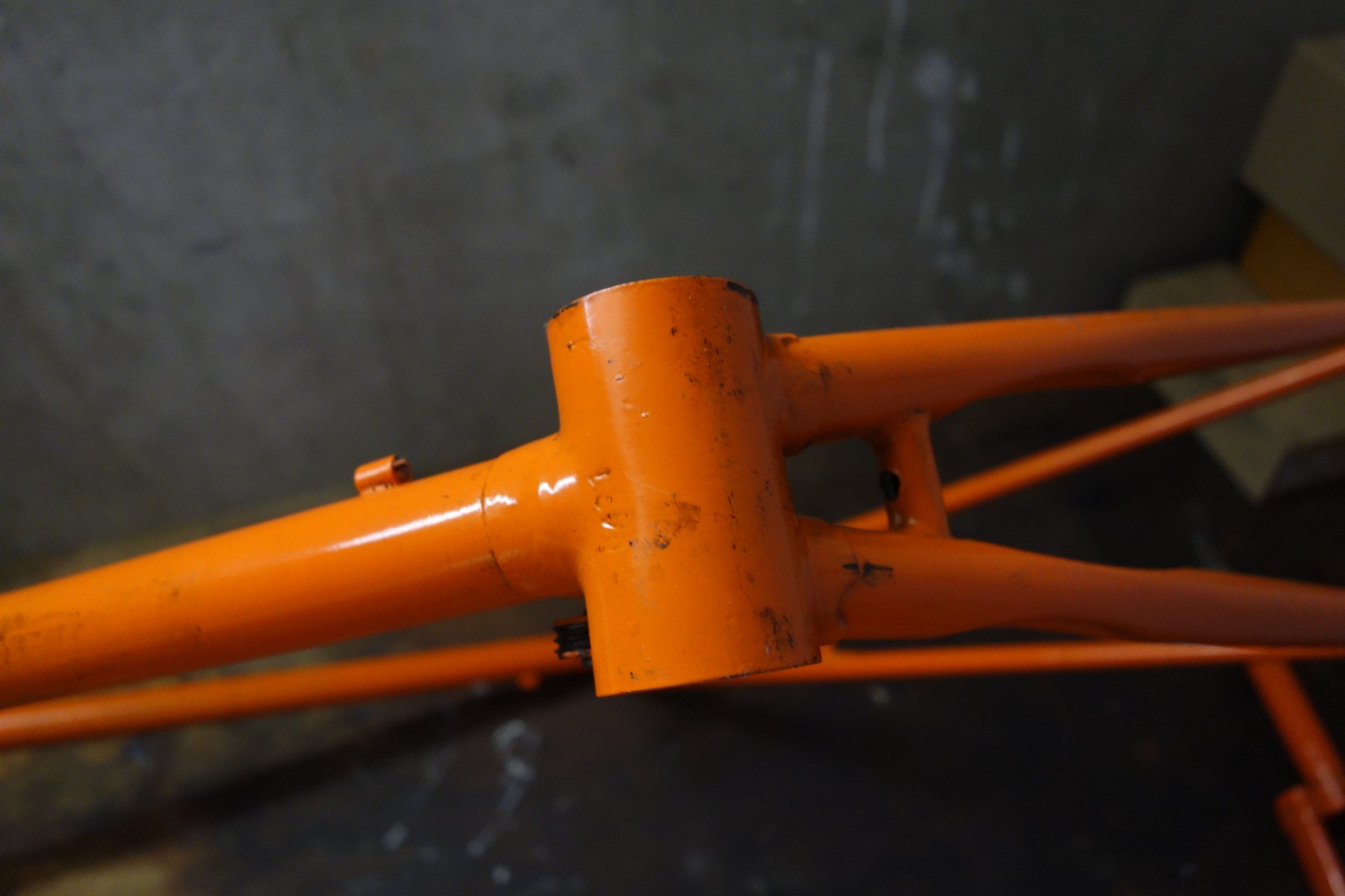

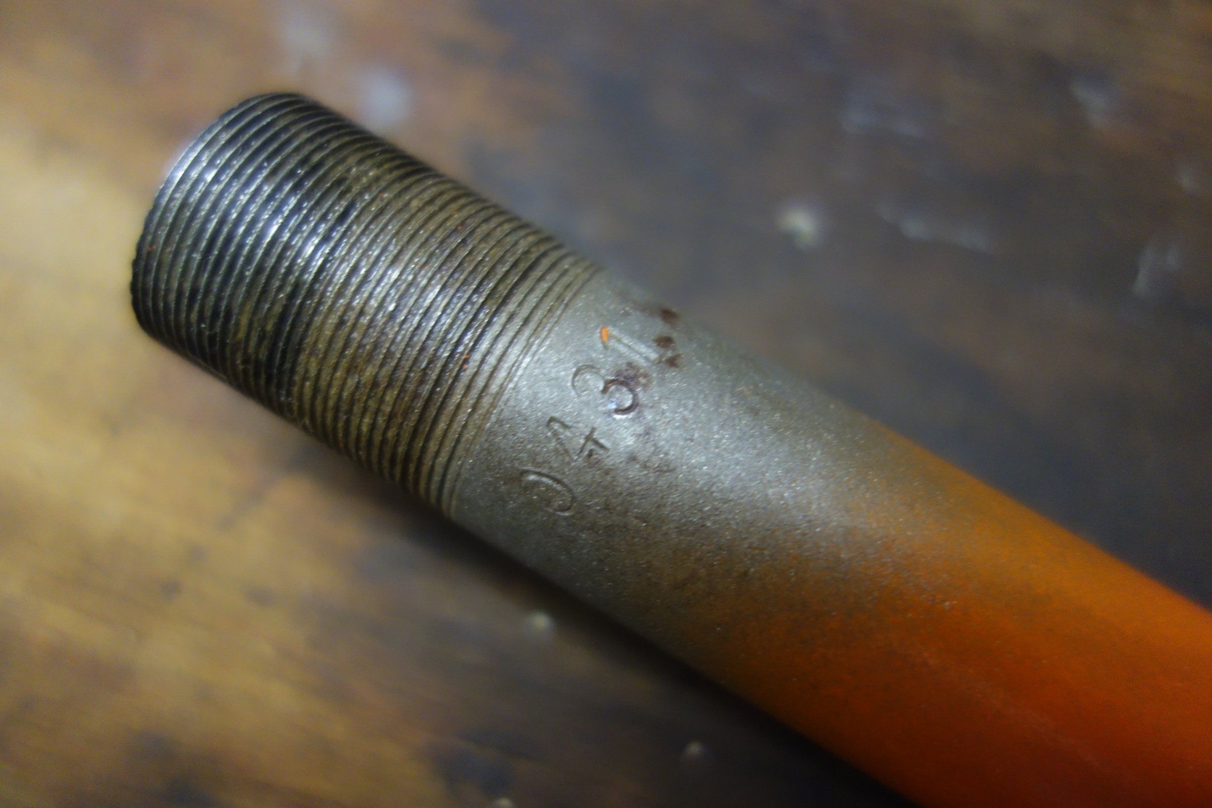

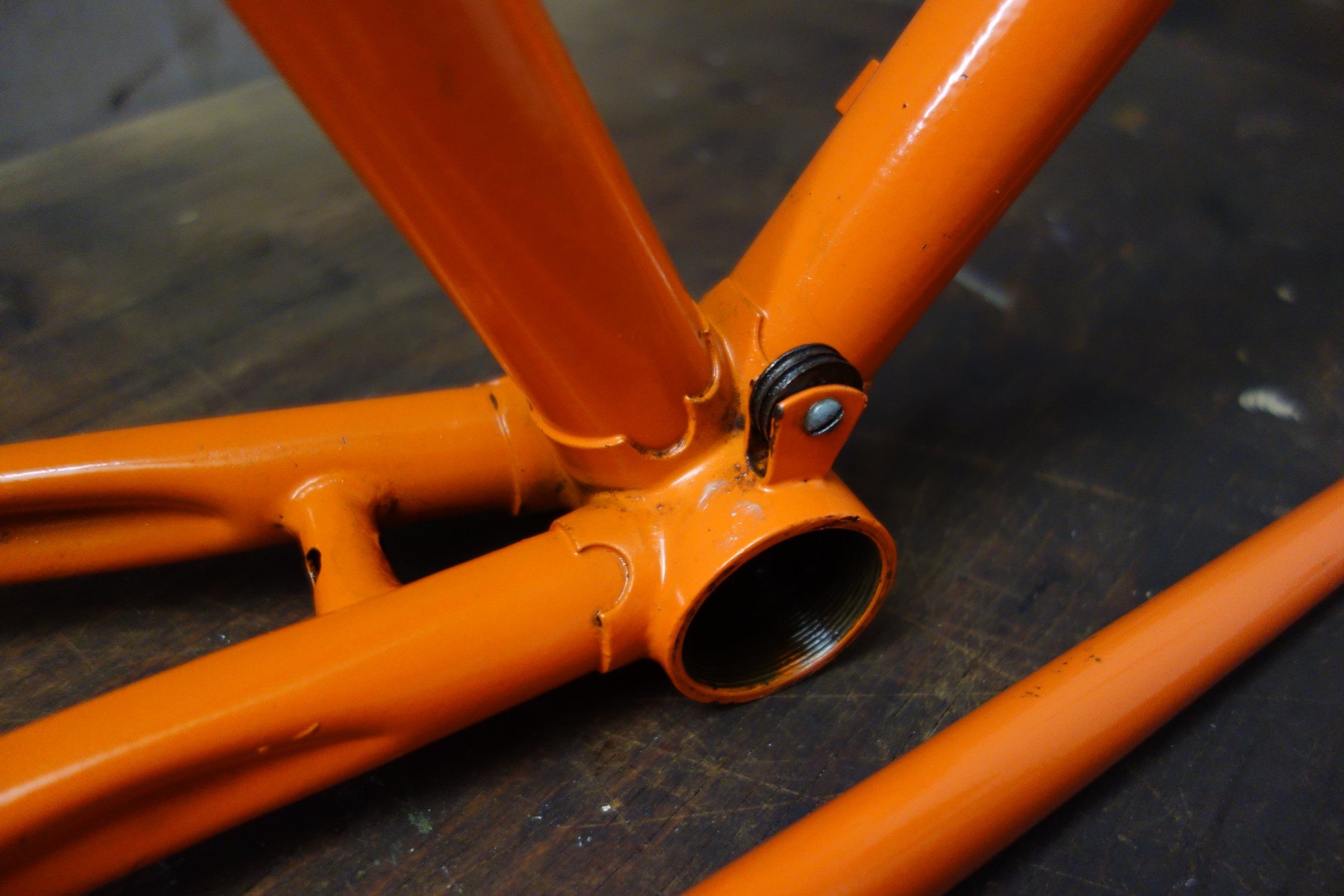

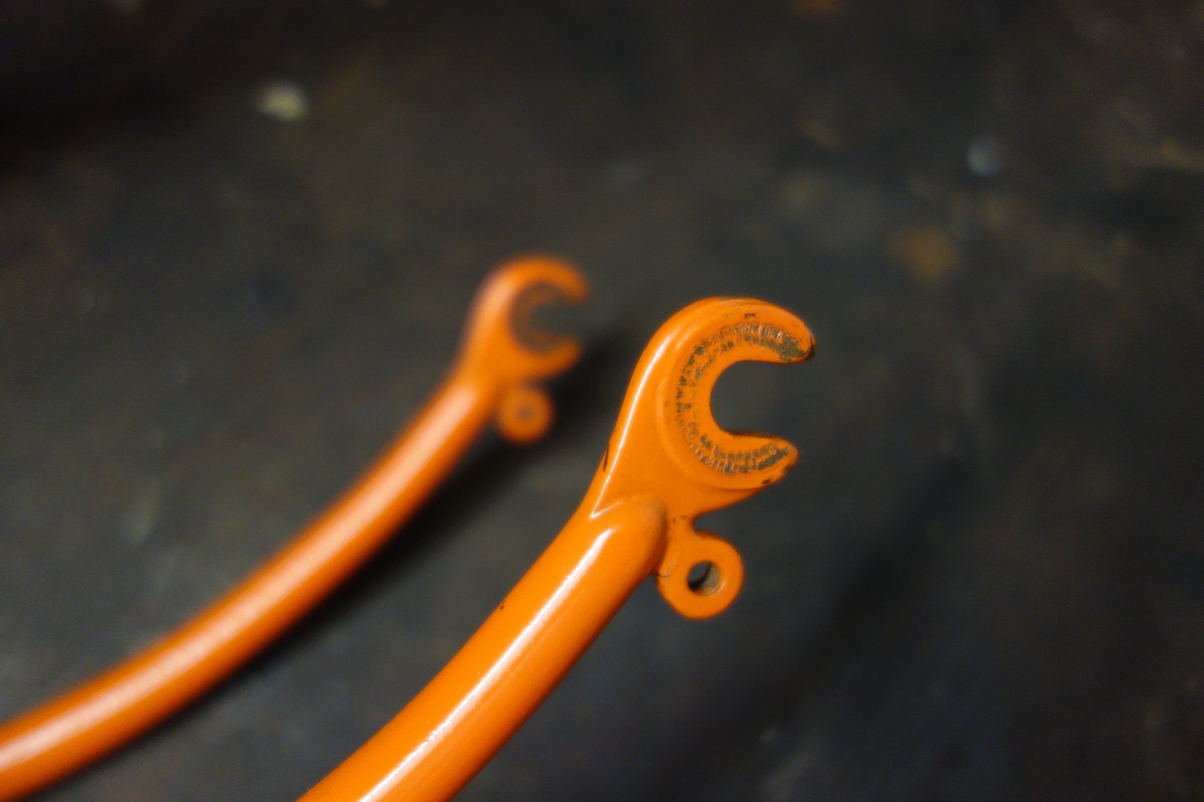

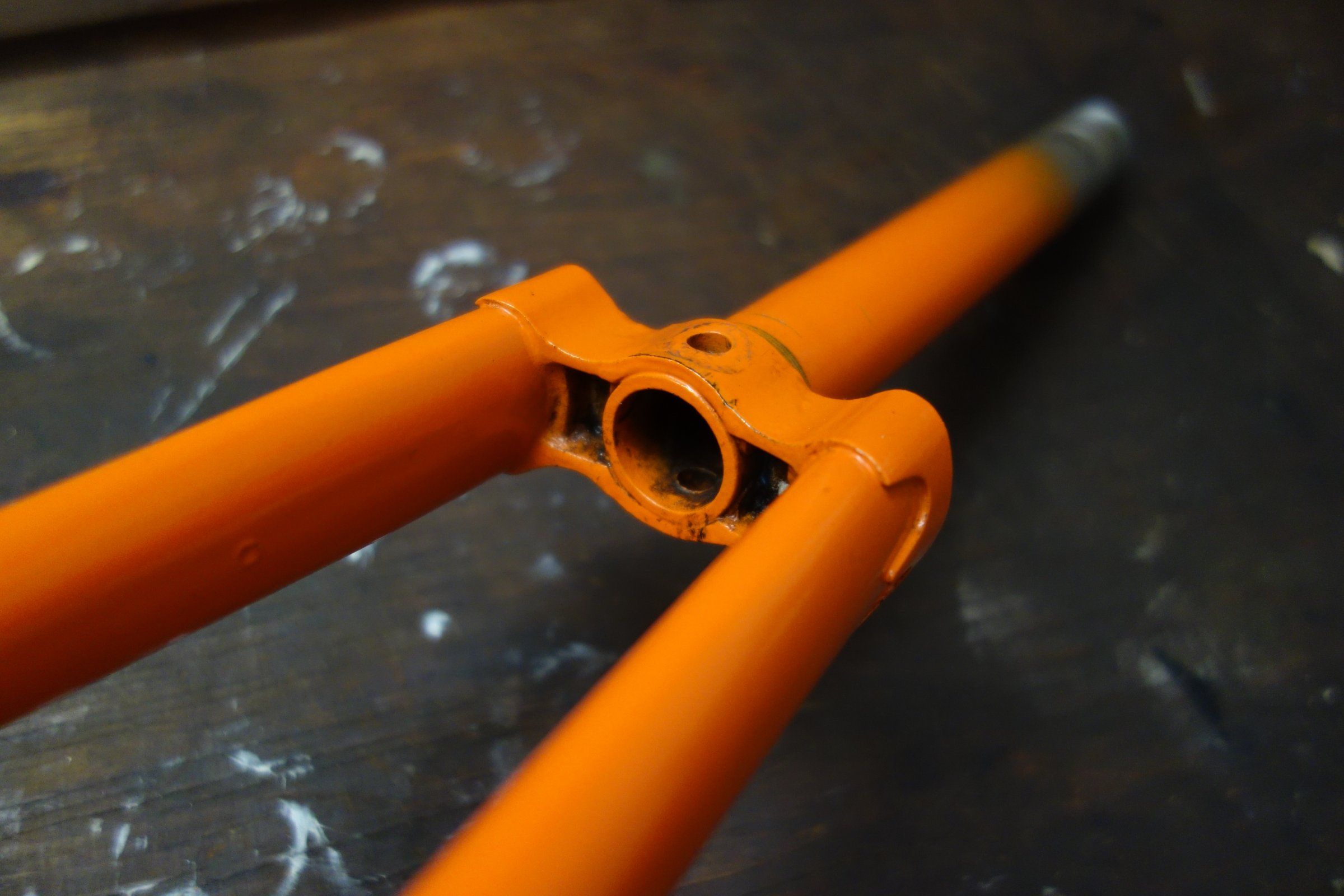

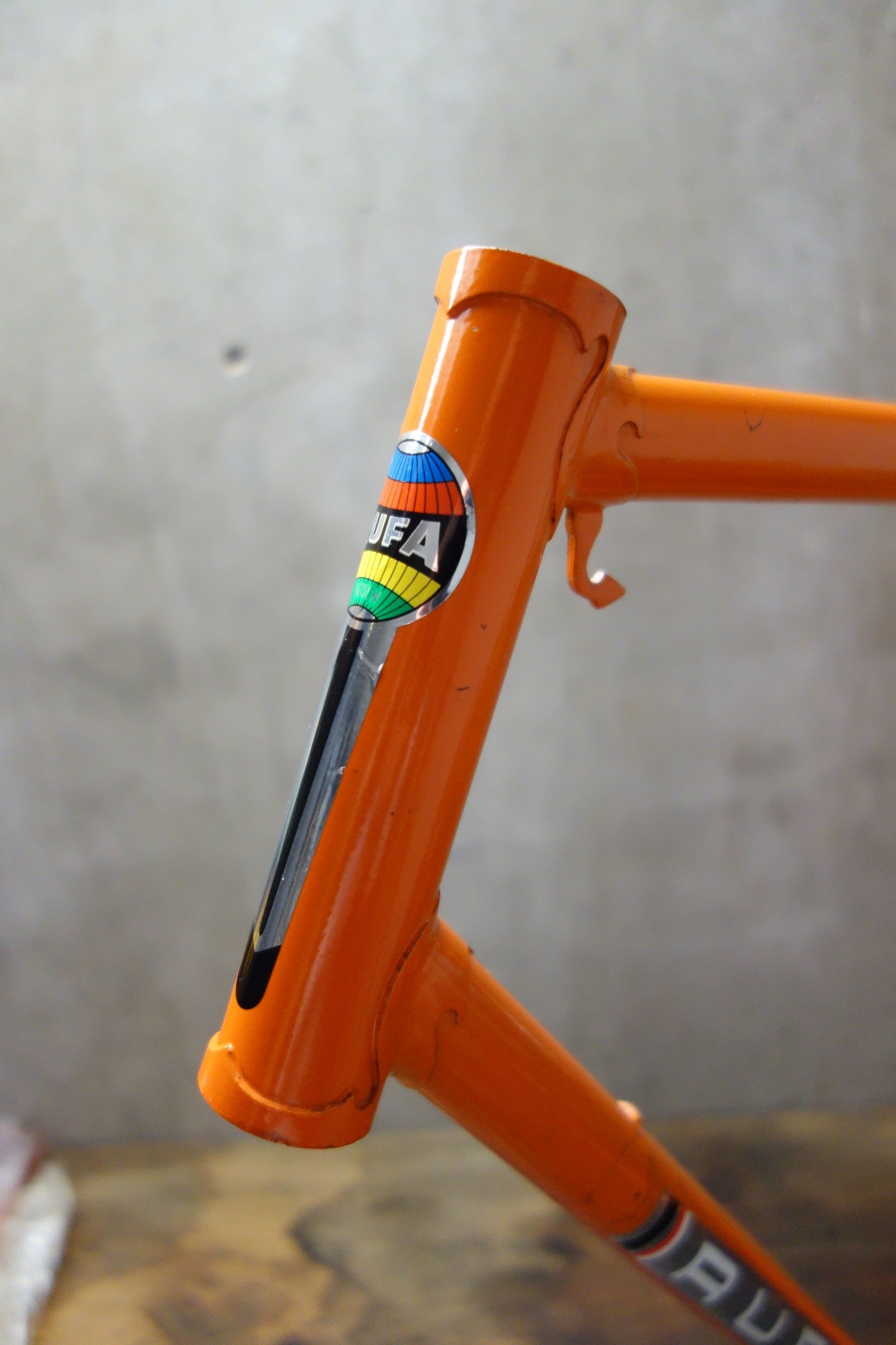

Mir ist mal wieder ein RUFA zugeflogen (siehe Bilder). Eigentlich sagte mir der Verkäufer, dass es sich um einen bei Fauss gebauten Rahmen handelt, der über die Jahre dort immer mal wieder erneuert wurde: Kabelführung nachträglich, neuer Lack, neue Decals und außerdem immer wieder mit neuen Anbauteilen bestückt (den Mix aus Shimano 600 Tricolor und 7400 Dura Ace Komponenten habe ich aber schon "entsorgt" ;) )
Nachdem ich heute auf der Kölner-Rennradmesse andere Rufa Rahmen und auch @skandsen Rickert bewundern durfte, bin ich mir mit dem Rahmenbau bei Fauss nicht mehr so sicher. Der Rahmen hat m.E. deutlich mehr Ähnlichkeit mit dem Rickert. Doch ein zugekaufter Rahmen? Was denken die Spezialisten? @kronenfel @marcfw @duc750 @FSD
