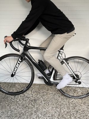

Hallo zusammen,
ich bin 19 und hab recht wenig Ahnung vom radeln und habe mir letztes Jahr ein gebrauchtes Rad gekauft. Natürlich war die Probefahrt in Ordnung, da ich es keine lange Strecke gefahren bin...und da ich nich viel Ahnung hatte und voller Tatendrang war habe ich es gekauft aber immer mehr fühle ich mich wie ein Affe auf einem Schleifstein 😅 vom Gefühl is mit der Rahmen zu klein...was sagt ihr dazu? Ich bin 1.85 groß und habe eine Schrittlänge von 86cm. Das Oberrohr ist 56cm und wenn ich richtig gemessen habe die Rahmenhöhe bei 53cm was glaube ich zu wenig ist.

So sieht das aus, als säßest du zu tief und zu kurz.
Schreib doch mal bitte die genaue Bezeichnung des Giant bzw wenn du kannst, einen Link mit den Geometriedaten.
Tja, das könnte tatsächlich eine Nummer zu klein sein, unabhängig davon, dass du m. E. zu tief sitzt.
Ich würde erstmal die Sattelhöhe etwas nach oben setzen und schauen, ob du einen Vorbau bekommst, der einen Zentimeter länger ist.
m.E zu tief?😅 aber okay ich werde das mal ausprobieren mit dem Vorbau und den Sattel etwas nach oben schrauben...werde dann nochmal ein Foto rein packen...man hört ja auch das ein kleinerer Rahmen sportlicheres fahren ermöglicht oder is das hier bei mir schon zu doll
56er Oberrohr hört sich aber nicht verkehrt an. Ist halt eine sportliche Geo mit kurzem Steuerrohr. Da mag nicht jeder. Steht die größe nicht auf dem Sitzrohr ? Bei Giant sollte M/L für dich passend sein
Ja also das ist ein M Rahmen
Ich hab ein Seil mit Gewicht am Knie angehalten mir waagerechter Kurbelposition und war auf Höhe des Pedals.
Gegen das sportlichere habe ich vom Ding her nichts aber wenn’s so gar nicht passt ist das doch körperlich bestimmt nicht gesund😬
Ohne die genauen Daten zu kennen erscheint das Rad schon sehr klein.
Ich fahre ebenfalls rh 53, habe aber auch nur eine SL von 82 und bin auch noch 2cm kleiner als du .
Vielleicht kannst du das ja noch ausgleichen
Damit bezieht man sich in erster Linie auf die mögliche große Überhöhung bei wenig/ohne Spacer. Und natürlich ist ein kleineres Rad durch seinen kürzeren Radstand auch wendiger.
Das heißt aber nicht, dass man mit einem passenden Rad nicht auch sportlich unterwegs sein kann. So aufrecht wie du auf dem Propel sitzt, hat das in meinen Augen aber so gar nichts damit zu tun. Du sitzt auf dem Bild auch zu weit vorn auf dem Sattel. Das ganze Gebilde sieht unstimmig aus.
Bei 185 / 89 fahre ich einen 59er Rahmen (Rose X-Lite Two) mit 573er OR. Du hast im Verhältnis einen längeren Oberkörper, da ist dir das 56er OR ziemlich sicher zu kurz.
Wenn du dennoch versuchen willst das Rad auf dich einzustellen, würde ich das Knielot über die Pedalachse und Sattelhöhe richtig einstellen und den Vorbau tiefer setzen, dadurch wird auch die Sitzlänge etwas erhöht.

Größe M ist zu klein. M/L wäre wahrscheinlich richtig. Vielleicht kann man mit einem 120er Vorbau noch ein bisschen korrigieren.

Denke auch, mit etwas längerem Vorbau kann das hinhauen.
Danke für die Tipps ich werde das mal ausprobieren und Bericht erstatten, sonst landet es auf eBay und was neues passendes muss her😄
Man sieht ja, wie aufrecht er schon in der Bremsgriffhaltung sitzt. Selbst wenn er etwas weiter hinten sitzt, ist das zu kurz.
Wenn es das Knie verträgt, Sattelstütze mit (mehr) Seatback und einen längeren Vorbau montieren.
Ist zumindest ein (günstiger) Versuch wert.
