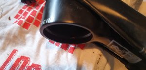

Vielleicht solltest Du mal ein Foto einstellen.
Bei qualitativ guten Lagern gibt es kaum Unterschiede - es sei denn, Du hast irgendwelche Billigteile im Rahmen. Gelegentlich ist die übrige Hardware eher suboptimal, also Deckel der schlecht abschließt, Innenring aus Plastik etc. Manchmal läßt sich das Dingen nicht vernünftig einstellen, wei der Expander dauernd aus dem Schaft rutscht und.. und...und..
Hier die Fotos.
Was siehst du?

Das ist ein eher billiger OEM Steuersatz. Die Lagereinheiten gehören, soweit ich sehen kann, zu den billigen Ausführungen von Cartridge Lagern ( es geht noch billiger, da ist eine Hälfte des Lagers aus Stahlblech). Der Spalt innen ist oft gar nicht gedichtet.
Der Expander ist aus dem Schaft gerutscht. Damit wird es schwer das Spiel einzustellen, bzw. es lockert isch fortwährend, deswegen klappert das Ganze.
In einen Metallschaft würde ich grundsätzlich eine Kralle einschlagen und man ist das Problem los. Großflächige, lange Expander funktionieren meist besser. Aber eigentlich braucht man die nur in CfK Schäften.
Ich würde den ganzen Steuersatz austauschen um auch das Plastik-Gedöns loszuwerden. Eine Nummer besser reicht eigentlich schon. Bereits im Preisbereich um 30,00 Euro sind bessere, doppelt gedichtete Lager aus Chromstahl beigefügt.
Es würden auch die Lagereinheiten ausreichen, aber die alleine kosten so viel wie ein kompletter Satz. Insofern lohnt sich das nicht.
Mein Qualitäts-Preis-Leistungs-Favorit sind die Cane Creek 40 Serien. Die gibt es in allen Ausführungen, sind sehr präzise gemacht und haben noch eine Extra Dichtlippe am Gehäuse. Kosten zwischen 60 und 80 Euro.
Muß aber nicht sein um 30-40 Euro gibt es vernünftig gemachte.
Die Fettpackung kann man sich dann auch sparen. Meist wird das nur eine dreckige Angelegenheit - ohne Not würde ich das nicht machen. Die Lagereinheiten sind gedichtet und Dauer-geschmiert. Es braucht lediglich einen dünnen Fettfilm um zu verhindern, dass Lager und Aufnahme miteinander korrodieren.
