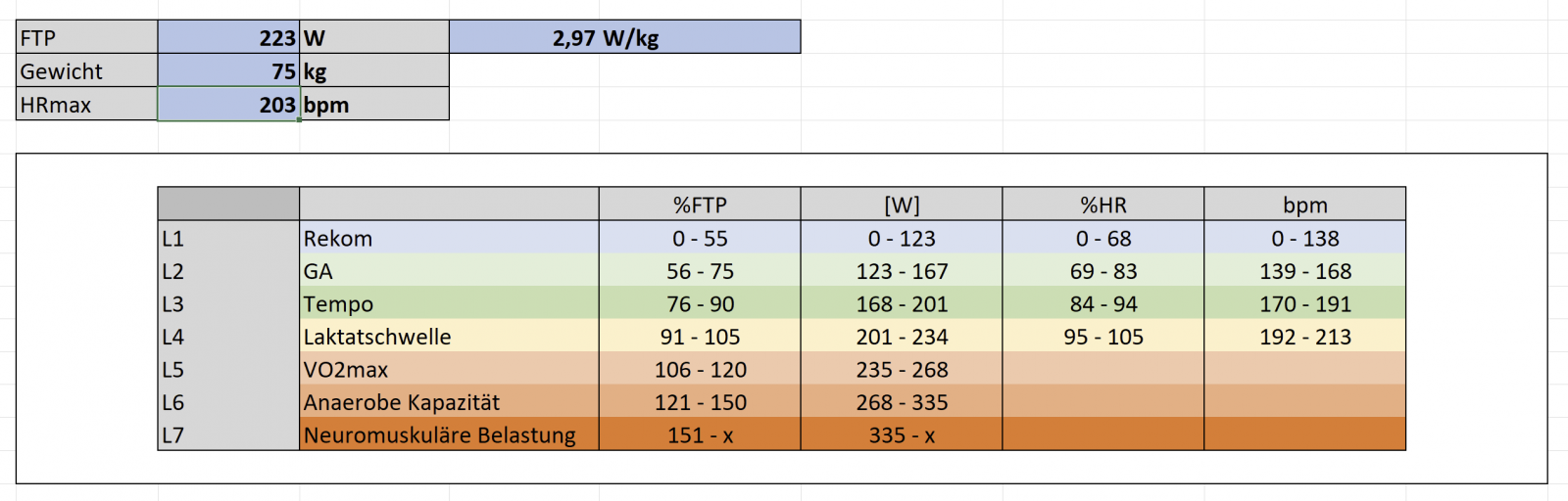

Wenn Du nach Watt fährst, ist die HF mMn eher ein Mittel zur Kontrolle, wie gut Du an dem Tag drauf bist. Die HF ist von so vielen Faktoren abhängig, da würde ich mir nicht zu viele Gedanken machen. 150 ist außerdem bei 203 HFmax nicht viel.
Hab Deine Werte Mal in meine excel eingegeben, passt doch alles oder nicht?
Das sind aber alles nur die Standard Bereicht aus der gängigen Literatur.
Vielen Dank marsen911 für deine Antwort.
Wenn ich mir deine Tabelle so anschaue, dann passt das in der Tat.
Ich habe mich nur sehr gewundert, weil insbesondere die SweetSpot Intervalle am vergangenen Donnerstag gefühlt sehr anstrengend waren und ich aber gelesen habe, dass man diese bis zu 60 Minuten fahren könnte. Da hab ich mich echt gefragt, wie ich das theoretisch schaffen können sollte. Aber wahrscheinlich wird sich der Körper an diese Form der Intensität erstmal gewöhnen müssen.
In der kommenden Woche steht jetzt nochmal SweetSpot Training auf dem Plan mit 2x15 Min sowie einmal 3x8 Min @87%FTP mit 40-60RPM. Dann ist Ruhewoche.
Deine Excelübersicht mopse ich mir doch mal direkt für meine eigene Excel ;)
